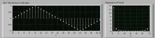

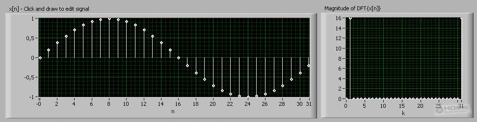

Egy színusz jelalak. Komponense egyetlen sin(1t). Az amplitúdóról enged' tessék megjegyezni, hogy a 1/2×PI ill. T/2×PI faktor van közte.

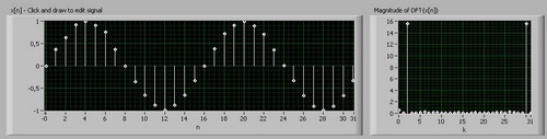

sin(2t): Komponense: sin(2t). Ilyen egyszerű.

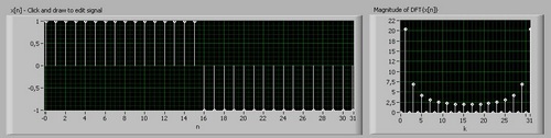

Négyszögjel. Látni, hogy 1/3 + 1/5 + 1/7 + ... (minden páratlan)

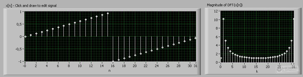

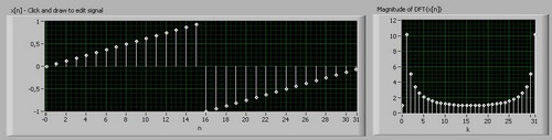

Fűrészjel: 1/2 + 1/3 + 1/4 + 1/5 + ... (minden frekvencia)
