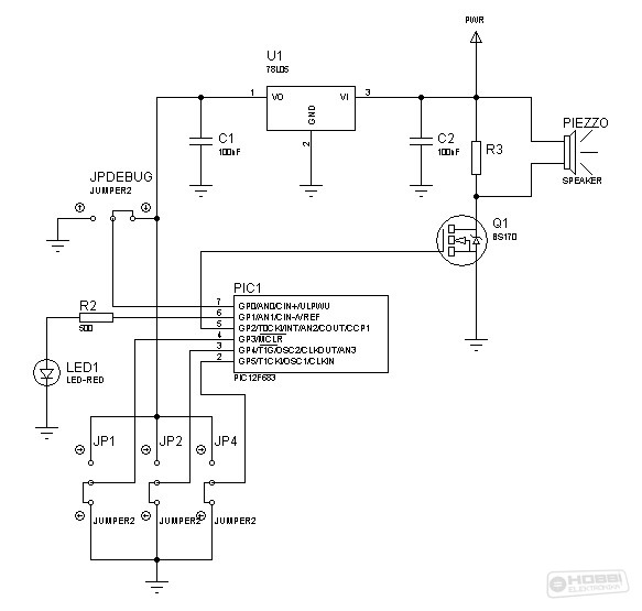

Az alapkapcsolás annyira alkatrész takarékos lett, hogy pár alkatrésszel már működőképes is lenne, így egyelőre különösebb magyarázatot nem igényel. Mivel így a NYÁK kisebb lenne, mint a hangszóró, bőven lesz lehetőség némi extrára is.
A lényege, hogy a PIC egyik kimenetére (GP2) ad folyamatosan változó frekvenciájú 50% kitöltésű négyszögjelet, ami egy FET-en keresztűl hajtja a piezzo sugárzót. Így már akár 9-18 V -tal is hajtható a piezzo, jelentős hangnyomás mellett, ami a hatótávolságot drasztikusan megnöveli.
A PIC 5 V tápfeszültségét egy 78L05 stabilizátor állítja elő. Ez bőven elegendő, a jelentéktelen áramfelvétel miatt még csak hűtést sem igényel.
Az R3 ellenállással szabályozható a leadott teljesítmény. Az érték megválasztásánál mindenképpen vegyük figyelembe a használt FET terhelhetőségét, és telepes táplálás esetén a telep várható élettartamát! Egy 9 V-os telep kapacitása 4-800 mAh típustól függően.
