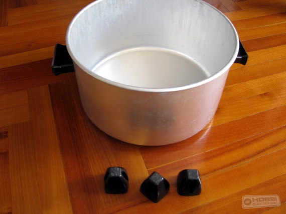

Az edény egy régi, párolós, gyümölcslé-készítő szerkezet eleme. Hozzá a lábak kisméretű hűtő műanyag lábai.

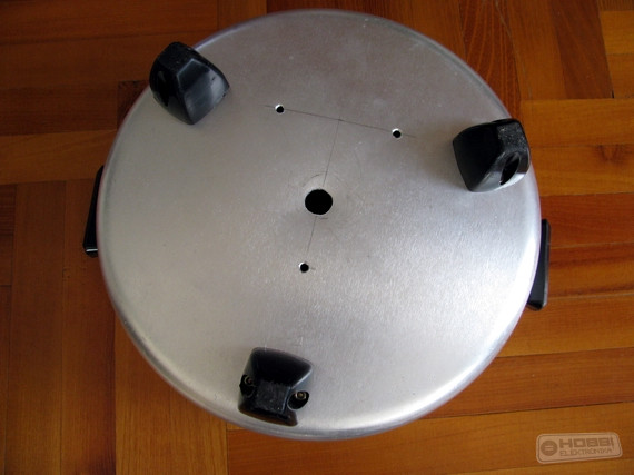

Felcsavaroztam a lábakat a helyükre és az edényzet is kapott furatokat, a fejrész beillesztése végett.

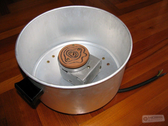

A fejrész beillesztése után:
