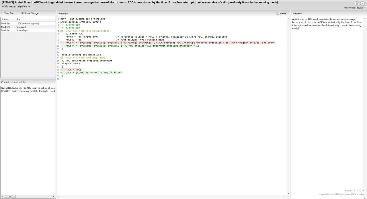

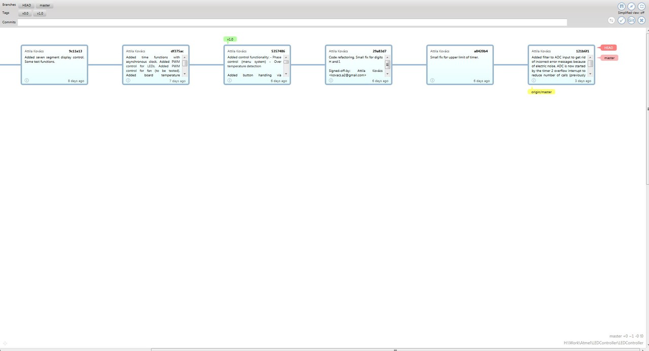

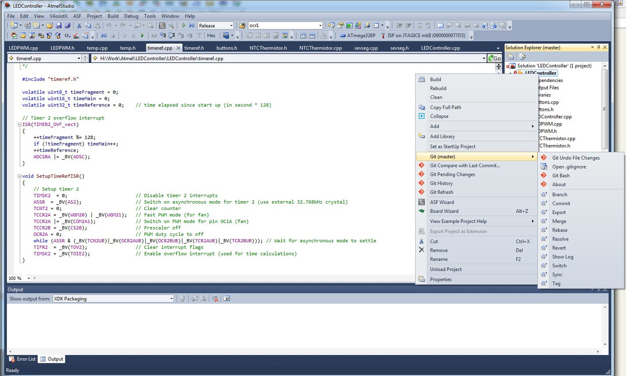

(#) csatti2 hozzászólása Ápr 27, 2015 /
Itt van pár kép, hogy is néz ez ki:
Pl. látszik a beépülő menü. Illetve a másik képen követhető mi változott a kódban az adott mentéskor. A harmadikon pedig egy egyszerűbb projekt "története" látszik.
(#) csatti2 válasza Massawa hozzászólására (») Ápr 27, 2015 /
Alapból nem. Kell hozzá egy beépülőt telepíteni. Ezenkívül kell még a git, illetve az ahhoz való GUI (tortoiseGIT).
