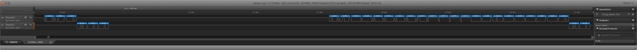

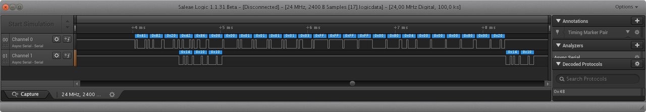

Nos a kapacitás nem osztott, nem szorzott a dologban. Kimértem, hogy mi történik amikor az avrdude szétszáll és az egésznek leginkább a WIFI hálózat terheltségéhez lehet köze. A két képet csatoltam (jó/rossz).
Könnyű volt a hibát reprodukálni: scp-vel másoltam egy 1.5 gigás fájlt WIFI-n keresztül.
A két átvitel UART szempontjából ekvivalens, az avrdude mégis az egyiket átengedi, a másikon fennakad és bontja a kapcsolatot. A rossz kommunikációnál az avrdude mintha meg sem várná az előző választ és előre kérdezne.
A tanulság fájdalmas: az UART nem TCP/IP hálózat, ahol csomagok elveszhetnek, újraküldődhetnek és tetszőleges időben megérkezhetnek.
A rossznál gyönyörűen látni, hogy az időben teljesen máskor elküldött csomagok egymás után egyszerre beesnek és zűrzavart okoznak.
