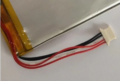

(#1139840) ludus Válasz • Jan 11, 2012
Lenne itt egy kis 7-es tablet amiben elvileg az akkupakk halott... Szedett már szét valaki innen ilyen gépet? Honnan tudok bele akkupakkot szerezni? Érdemes egyáltalán nekiállni? Csavarokat nem látok, hogyan álljak neki?

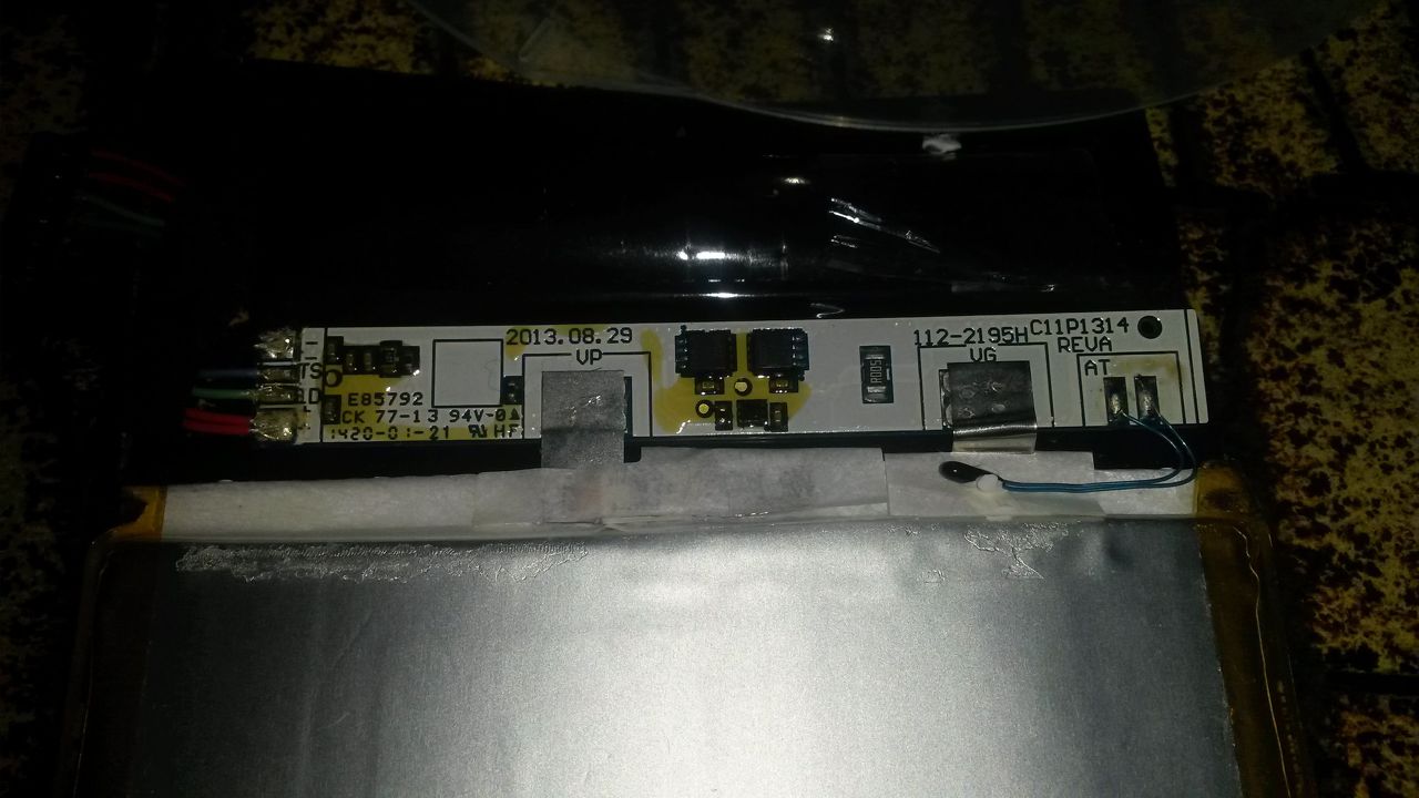

(#1140523) végyé válasza ludus hozzászólására (#1139840) Válasz • Jan 12, 2012
Az akku nem biztos hogy halott, én is azért szedtem szét és csak egy gagyi forrasztás volt a hibás az akkukivezetéseknél. Erre is elektronikát tettek és ha úgy érzékelte hogy csökkent a fesz az egyik letiltott. Normálisan átforrasztva megjavult.
Azért nem kell ám lehámozni az előlapot, mert azt már normálisan visszatenni nem lehet. Elég felfesziteni a 4 sarkát ott vannak a csavarok, vagy óvatosan megnyomogatva a sarkánál a fóliát megkeresni a csavarok helyét és kifurni 3 mm es fúróval az öntapadós fekete lapot, aztán ezt el lehet takarni valami módszerrel.
(#1140619) ludus válasza neocska hozzászólására (#1140159) Válasz • Jan 13, 2012
(#1140620) ludus válasza végyé hozzászólására (#1140523) Válasz • Jan 13, 2012
A tulaj szerint a jelenség az hogy csak töltőről hajlandó üzemelni. Ha "bedugod" működik, teljes töltöttséget ír ha "kihúzod" azonnal kikapcsol. Az előlaptól én is féltem hogy nem lehet majd normálisan visszatenni de ezek szerint nem volt alaptalan... Hát nem lenne rossz ha tényleg csak egy forrasztási hiba lenne (végülis miért ne?), jövő héten kiderül ha a kezemben lesz a gép!

(#1145298) ludus Válasz • Jan 20, 2012
Újra itt... Szóval az akkucserés tab végülis megjött, a szétszedése borzasztó egyszerű mivel alulról fogja 4db csavar és kész! Az akkuk végülis működnek viszont használat közben borzalmasan forrósodnak! Normális ez? A másik kérdésem az lenne hogy a gép órája kikapcsolás után "téved" ez mitől lehet? Néztem az alaplapját de nem találok rajta CMOS battery-t mint a pc-knél ami ugye arra hivatott hogy a bios ne felejtse el a beállításokat. Ezeknél a gépeknél ez hogy működik?
(#1145992) ludus Válasz • Jan 20, 2012
Senki?
(#1161981) végyé válasza ludus hozzászólására (#1145992) Válasz • Feb 9, 2012
Akkor azt korrektebben rakták össze, nem kellett előlapot hámozni.
Normál állapotban az akku nem meleged. Esetleg a töltés vége felé picit.
Az hogy forrósodik valami túláramra utalhat ami lehet a saját elktronikája is, (ha van) rajta bár hogy mind a 2 rosz lenne.........
Külön CMOS elem minek legyen benne, szerintem a hagyományos értelemben vett BOS setup sincs benne.
Ott van a fixen beépitett akku az elátja a háttérelem funkcióját is. Ha meg totál lemerül akkor gondolom az alapbeállitásokkal indul.

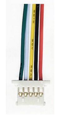

(#1187016) kameleon2 Válasz • Márc 12, 2012
Sziasztok! Ha netán lenne valakinek elektronikahibás MID -hez hasonló tabletje - érdekelne, mert nekem a touchscreen érintőplexije tört el (az LCD ép maradt, egérrel megy). Találtam kínai gyártót, de sajnos elég magas szállítással együtt a touchpanel ára. Persze, ha valaki betársulna további érintőfelületekbe, akkor már megoszlana a szállítás.Ilyet talaltam Ehhez
(#1188440) végyé válasza kameleon2 hozzászólására (#1187016) Válasz • Márc 14, 2012
Ez nemjó?
(#1189817) kameleon2 válasza végyé hozzászólására (#1188440) Válasz • Márc 16, 2012
Köszönöm! tökéletes. Már csak a szállítás kérdéses, hogy mennyibe jön ki.....?
(#1189821) nedudgi válasza kameleon2 hozzászólására (#1189817) Válasz • Márc 16, 2012
2.20 USD körülbelül 500Ft. Ajánlott levélként jön.
(#1191118) kameleon2 válasza nedudgi hozzászólására (#1189821) Válasz • Márc 18, 2012
Köszönöm a segítséget! A többi már a logisztikán múlik - remélem egyben megérkezik !
