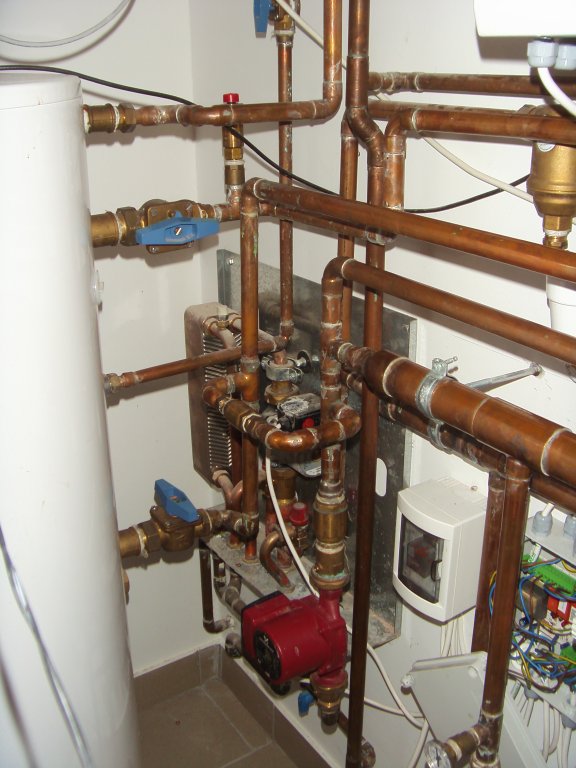

A központi fűtésemben van két szivattyú: egy az új gázkazánban és egy a vegyes tüzelésű kazánnak: egy Grundfos 25-40 180.
A két szivattyúnak kellene találnom egy olyan közös forulatszámot, amivel szépen be tudom szabályozni a fűtést. Jelenleg nincs olyan megoldás, hogy minden esetben csendes maradjon a rendszer, annyira különbözik a két alkatrész fordulata. Ha a vegyeshez állítom a rendszert akkor a gáznál zajos, ha meg a gázhoz állítom, akkor a vegyesnél zajos.
A gázkazán szivattyúja valahol a grundfos 1. és 2. fokozata között dolgozik.
Tehát aki ismeri ezeket a szivattyúkat, tudna segíteni, hogy mit hol keressek szereljek? Gondolom csak egy ellenállást kellene kicserélnem, csakhát milyet, hogyan, honnan...?
A szivattyú 1. fokozata 35w, a 2. fokozat 50w. Az első kevés, a második sok. Gondolom olyan 40-42 felelne meg.

(#1158112) kendre válasza cubus hozzászólására (#1158095) Válasz • Feb 4, 2012
ups
Bent a lakásban duruzsol. Ha az összes radiátorszelepet kinyitom, akkor nem is fűt normálisan, meg akkor is hallatszik halkan a víz áramlás a házban mindenütt. Ha meg lejjebb veszem a fordulatot akkor nem fűti fel az utolsó radiátorokat csak ha leszabályozom a radiátor szelepeket. Ez utóbbi nagyon jó lenne, csak amikor beindul a gáz, akkor meg az duruzsol.
Arra gondoltam, hogy ha a rajzon szereplő 1. golyóscsapot picit megnyitnám akkor létre jönne egy kis bypass-szerüség. Vajon nem hallgatna el a lakásban ? Így használhatnám 2. fokozaton és a gáznál is csendben maradna. Ráadásul a radiátorokat is hagyhatnám teljesen nyitva.

(#1158158) kendre Válasz • Feb 4, 2012
Tehát akkor mi kell nekem?
-Lelassítani a vegyes kazán 2. fokozatát.
-vagy a rajzon látható nagy golyóscsappal csinálok egy bypass-t. Már ha lehet.

(#1158270) VIM válasza kendre hozzászólására (#1158158) Válasz • Feb 4, 2012
A bajok eredete a két fűtési kör kialakításában van és a bennük lévő eltérő szállító teljesítményű szivattyúban. Gondolom a fűtés kialakítása a vegyestüzeléshez volt megépítve. Majd ki lett egészítve egy szivattyúval, hogy hamarabb megforduljon a fűtővíz és ekkor jött a gáz az utcába s hozta magával a gázkazánt. A gázkazán most olyan helyre van beépítve ahol nem kell a nagyobb átmérőjű csőszakaszba nyomnia, így maximálisan elegendő az 1m3/h szállító teljesítmény. Az UPS 25-40-nek kellett a szállító teljesítménye az össztérfogathoz ami most "útban van". A rendszert pedig a visszatérő csavarzatokkal kell beállítani a nagyobb szállító teljesítményhez és ha kell, a cirkót kell olyan helyen becsatlakoztatni a rendszerbe, ahol megfelelő a szállítóteljesítménye. Ha a nagy csapot kinyitod, akkor a cirkó nem fog jól fűteni, mert elveszik a nyomása a nagy térfogat felé.

(#1158312) kendre válasza VIM hozzászólására (#1158270) Válasz • Feb 4, 2012
Ez teljesen így van. Pont úgy készült a ház fűtése, ahogy leírtad.
De nem fogok sem másik szivattyút venni, sem áthelyezni a cirkó csatlakozást. Nem a szivattyú zajong, hanem a vízáramlás, ezért kipróbáltam a nagy szelepet résnyire nyitni. Így létrejött a bypass és azonnal elhallgatott a zaj. Átfűti rendesen a házat, a radiátorokban kellőképpen lehül a víz, így megtörténik a hőleadás is.
Bebizonyosodott az elméletem, miszerint a ludas szivattyút le kell lassítanom, vagy marad a bypass. Utóbbitól én is ódzkodom, pont amiatt amit leírtál.
Tehát meg kell nézessem valakivel, hogyan lehetne csökkenteni az egyik fokozat fordulatszámát.
Köszönöm mindenkinek a segítséget.
(#1158395) proba válasza kendre hozzászólására (#1158312) Válasz • Feb 4, 2012
A régebbi féges gázkazánban a szivattyú lassú fordulatát egy kondenzátor sorba kötésével érték el.Ezzel a megoldással évekig működött,tehát valószínű ha te egy nagyobb kondenzátort sorba kötsz a szivattyúddal működni fog a nagyobb fordulatszámon lassabban.Első körben a motorindító kondik körül néznék szét A 10-75 mikroig valamelyikkel csak jó lesz...

(#1161638) szendi001 válasza kendre hozzászólására (#1158068) Válasz • Feb 8, 2012
Szia! Nem azért zajos a gázkazánod mert forr benne a víz? Szerintem neked egy független fűtési osztó oldaná meg a problémádat. Ez egy 2" os cső kb fél méter hosszú. 6 furat van rajta. Belül teljesen üres. Kazán 1 Be, Kazán 1 ki, Kazán 2 be, Kazán kettő ki. Ház visszatérő, ház előremenő, itt egy pici szivattyú.
Ezzel a vízkörök külön külön meg tudnak fordulni, és mindíg statikus tömegáram van a ház felé ami így beszabályozható. Használt szivattyúval és egy csőszerelő haverral a kérdés 20 e Ft alatt örökre megoldható. Általános automatikai elv alapján gépészetileg rossz rendszert nem érdemes beszabályozni elektronikus eszközökkel.
