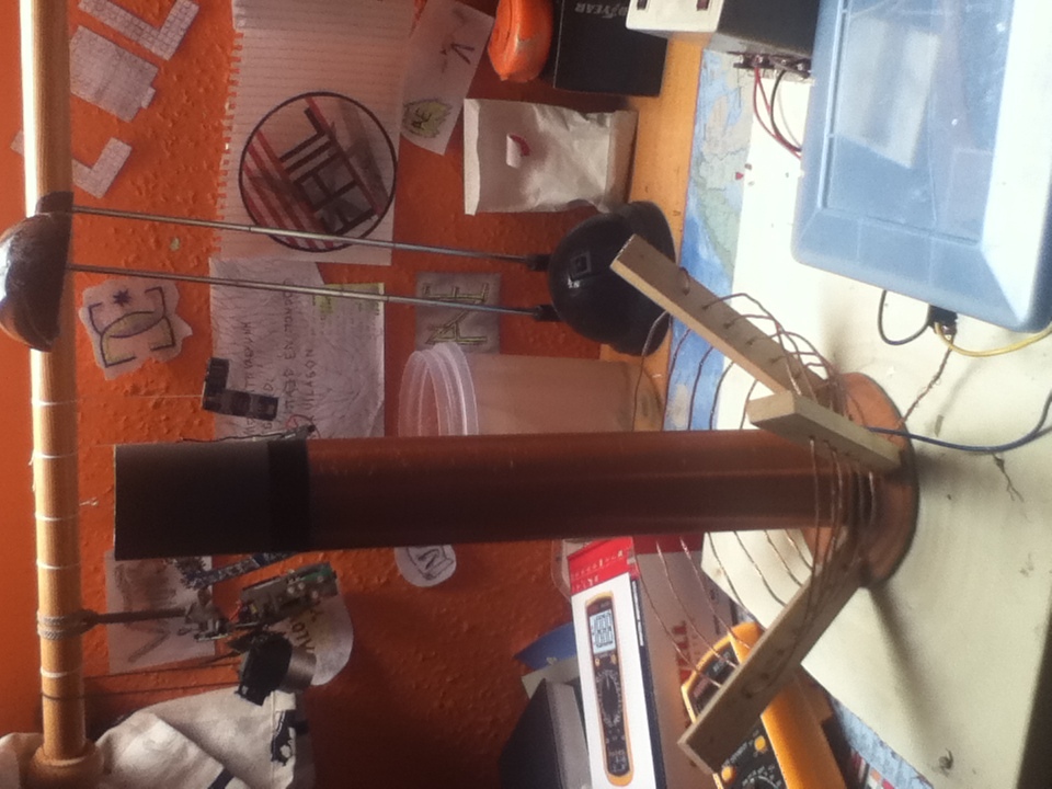

Én csináltam egy ilyet! Egy biztonságos változatot választottam: SSTC
Egyébként az oldalon van több is. |

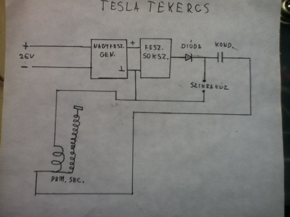

Kapcsirajzod van? |

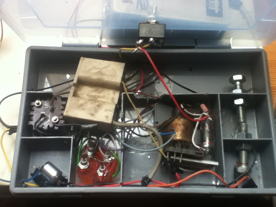

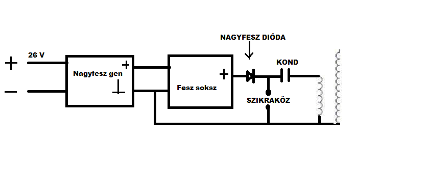

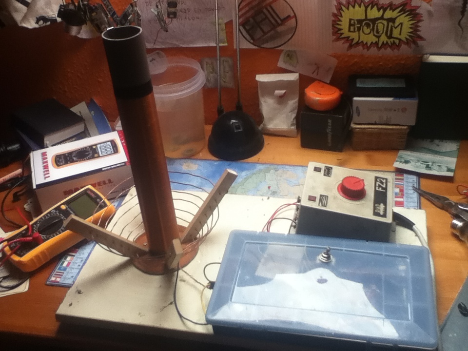

El is kezdtem, de a nagyfesz generátor nem igazán müködik tökéletesen. Egy TV sorkimenő primer tekercsének a helyére 5 menetet tekertem vastag zománcozott rézhuzalból. Majd erre attam a kölönböző frekvenciájú jeleket egy jelgenerátor és egy power mosfet segítségével. Sajnos az össz siker annyi volt, hogy az elején párszor müködött (3 cm ivet is húzott), de sajnos figyelmetlen voltam és mosfet elszállt. Ugyanolyanom nem volt, de hasonlóra kicseréltem, ekkor a hang hallható volt, de ívet nem adott. Probálkoztam teljesítménytranzisztorokkal is, de ebben az esetben a hang is alig volt hallható.
A kérdésem, hogy milyen frekvenciát kell használni egy ilyen tekercsnél és ez mennyire kritikus?
Milyen megoldást használnátok a jel generálására?
Előre is kösz a válaszokat!
Üdv |
Én az itt található első kapcsolást építettem meg sorkimenővel, meg teslával, és nagyon hatásos volt!
A TV-ben ez 15kHz körüli frekivel van meghatva, de sztem érdemes kipróbálni megasabb frekivel is.
Én 555-öst használnék. |
