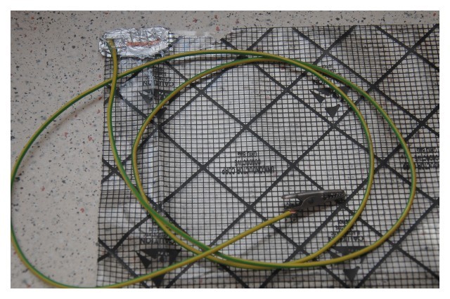

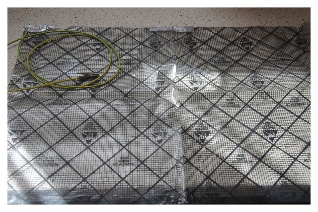

(#) Alex2 hozzászólása Ápr 16, 2013 /
Elolvastam ezt a topikot és a kapcsolódó cikket is. Tetszett. Eddig óvakodtam a sztatikus feltöltődésre érzékeny cuccoktól (FET, LCD, CMOS, MOSFET, ...), de mivel megoldható házilag is a védelem, talán már biztonságosabban nyúlhatok ezekhez.
Erős felindulásból elkövettem pár dolgot és gondoltam, közreadom, hátha valakit érdekel.
Karpántot nem barkácsoltam, mert pár száz Forintért lehet rendelni, de az ESD asztal kicsit húzós 20+eFt-ért, ezért törtem a fejem. Előkotortam pár régi alaplap ESD csomagolását és elkezdtem méricskélni ellenállásmérővel. A fémes, ezüstös hematit színű fólia nem bizonyult vezetőnek, legalábbis a külsején. Viszont a milliméterpapírhoz hasonló rézsút hálós zacsi igen. Találtam egy olyat, ami néhány tíz kOhm ellenállást mutatott. Ebből és pár itthon lévő cuccból applikáltam egy "ESD asztalt".
Mellékelek pár képet a műről.

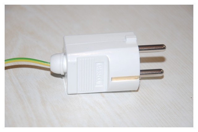

A csokiba fogott réz drótra kell csíptetni az asztal és a karpánt csipeszét. Még a forrasztó páka tartóját fogom erre rákötni, mert a pákám 24V-os és teljesen szigetelt a hegye, de így levezethető róla a töltés.
Ráadásul, ha feltöltődök pulóver levetés közben, akkor használhatom kellemetlen szikrázás nélkül.
Nem egy dizájnos cucc, de ingyen van.
