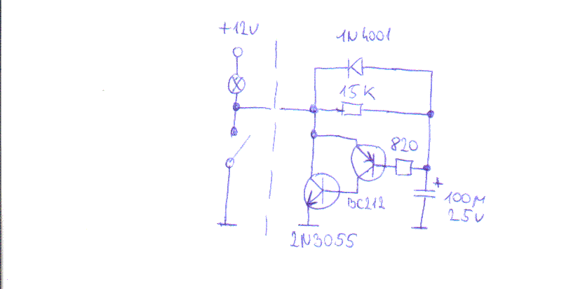

(#911899) köbzoli válasza gáb0r hozzászólására (#911733) Válasz • Feb 4, 2011
Szia !
Összedobtam " gyors pókba " az áramkört, ezt ugyanaz mint amit linkeltél, csak fix 12 kohm -al, teljesen lemegy az áram 0 -ra, nálad a kondi lehet hibás vagy a P tranyó esetleg fordítva, vagy a kondi, a BD 139 kevés ide, nálam BD 241 van .
(#912020) gáb0r válasza köbzoli hozzászólására (#911899) Válasz • Feb 4, 2011
Köszönöm a segítséget. A probléma megoldódott a következő módon. Megfordítottam a P tranyót...
A fordított bekötés pedig amiatt volt, mert ezeken az adatlapokon más a lábkiosztás, mint ezen és én természetesen a nekem nem megfelelő alapján kötöttem be

A linken látható két kapcsolásból a két tranzisztorosat készítettem el.Minden oké vele csak annyi a gondom , hogy ha becsukom az ajtót szépen elalszik de ha beindítom az autót ismét kigyullad majd elalszik.hogyan küszöbölhetném ezt ki? Segítséget előre is köszönöm!Bővebben: Link
(#984755) lapose válasza SZISZI86 hozzászólására (#984743) Válasz • Máj 8, 2011
Próbára tegyél be egy soros diódát a +12V-os ágba. Az izzó vége a dióda előtt legyen.
(#984768) SZISZI86 válasza lapose hozzászólására (#984755) Válasz • Máj 8, 2011
Milyen szerepet töltenee be a dióda? Így gondoltad ? Bővebben: Link
(#984772) lapose válasza SZISZI86 hozzászólására (#984768) Válasz • Máj 8, 2011
Igen.
(#984779) SZISZI86 válasza lapose hozzászólására (#984772) Válasz • Máj 8, 2011
A dióda mit fog megakadályozni?Bocsi a tudatlanságomért de elmagyaráznád ha nem nagy kérés.
Köszi előre is.
(#984780) lapose válasza SZISZI86 hozzászólására (#984768) Válasz • Máj 8, 2011
„Milyen szerepet töltenee be a dióda?”
Nem engedi kisülni a kondenzátort a tranzisztor emittere felé.
Kicsit gondolkodom, kevés lesz a dióda.
(#984785) SZISZI86 válasza lapose hozzászólására (#984780) Válasz • Máj 8, 2011
„Nem engedi kisülni a kondenzátort a tranzisztor emittere felé.”
Ha a dióda a helyén lesz akkor ha minden igaz nem fog motorindításnál megint bekapcsolni a lámpa ugye?
Köszi szépen majd megpróbálom így aztán írok hogy sikerült e.
(#984786) lapose válasza lapose hozzászólására (#984780) Válasz • Máj 8, 2011
Sőt szinte biztos. Az autó beindulása után azért gyullad ki a lámpa megint, mert a generátor megemeli az akku feszültségét, így a tranzisztor bázisán megint fog áram folyni a kondenzátor felé, amíg az nagyobb feszültségre fel nem töltődik. Mást kell kitalálni.
(#984797) SZISZI86 válasza lapose hozzászólására (#984786) Válasz • Máj 8, 2011
Sejtettem én is hogy ez lehet a gond de nincs ötletem.
Talán + egy ellenállás?
(#984804) lapose válasza SZISZI86 hozzászólására (#984797) Válasz • Máj 8, 2011
Ameddig a kondenzátor a tranzisztor bázisán keresztül töltődik nincs egyszerű megoldás. Módosítani kell a kondenzátor töltését.

(#988675) SZISZI86 válasza SZISZI86 hozzászólására (#984743) Válasz • Máj 14, 2011
„A linken látható két kapcsolásból a két tranzisztorosat készítettem el.Minden oké vele csak annyi a gondom, hogy ha becsukom az ajtót szépen elalszik de ha beindítom az autót ismét kigyullad majd elalszik.hogyan küszöbölhetném ezt ki? Segítséget előre is köszönöm!”
A problémát a következőképpen oldottam meg: 7812 a 12voltos ágba, 750ohm helyett 760 Ω ellenállást tettem be.
