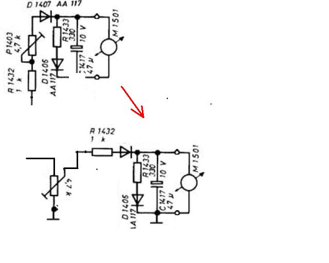

(#1100103) reloop válasza proli007 hozzászólására (#1100070) Válasz • Nov 14, 2011
Helló! A vonali jel mérését tisztán értem. Amennyiben a kivezérlésmérőt a végerősítő után kötöm be - a műszer tehetetlenségből eredő túllendülést leszámítva - kerülhet a mutató a piros mezőbe?
(#1100142) proli007 válasza reloop hozzászólására (#1100103) Válasz • Nov 14, 2011
Ez elvileg attól függ, hova van kalibrálva. Ha megnézel egy végfok torzítási görbéjét, akkor látható, hogy van egy pont, ahol a torzítás, már legalább másodfokú hatvány szerint nő. Ha ennek a kezdőpontjára kalibrálod a 0dB értéket, akkor lehet megfelelő. De ettől a pontól kezdve, a kimeneti jel értéke, már nem nőhet jelentősen, hiszen a végfok ekkor már vágni fog. A +3dB pedig már 142% jelemelkedést feltételezne, ami természetesen lehetetlen tápfesz miatt.
Mivel a statikus kalibrálással (generátorral-szkóppal) mutatott érték, több lesz, mint zene közben, (pont a műszer tehetetlensége miatt) ezért a beállítás úgy is módosításra kerül az érzékeink alapján.
Egy magnóban ahol jelentősége volt a kivezérlés mérésnek, általában nem volt csúcsegyenirányító, így a műszer kb. a jel teljesítményének átlagértékét mutatta, ezért kb. 6dB-el volt érzékenyebbre kalibrálva, mint "szükséges lett volna". Ekkor mutatta ugyan is 0dB kivezérlés esetén kb. a csúcs kivezérelhetőséget. Persze ezt csak átlagoz zenei anyagnál mondható el. Csak éppen egyik sem átlagos, hanem egyedi.
Ha valaki pld. a frekvenciaátvitel mérését erre a műszerre hagyatkozva végezete el, akkor becsapta önmagát, mert -6dB-el alacsonyabb szinten mért..
üdv! proli007
(#1100250) reloop válasza proli007 hozzászólására (#1100142) Válasz • Nov 14, 2011
Üdv! Köszönöm válaszod!
Nemrég ezen dolgoztam. Nem lehetett parlagon hagyni a deprez műszereket. Az akkori legjobb tudásom szerint, a végfok kimenő jel átlag értékét indikáltam velük. A melléklet szerinti igen egyszerű kapcsolást készítettem el, melyből a C jelű 10µF kapacitást végül eltávolítottam. A kalibrálásban segítségemre volt, hogy az egyik csatorna TDA7293-mal volt szerelve, és a kit eleve tartalmazta a clip ledet. A led felvillanásához állítottam a 0dB kijelzést (pár zenei anyag átlagából). A másik csatornát egyen feszültséggel igazítottam hozzá. Meghallgatás alapján az indikálással meg vagyok elégedve. A skála piros mezejének elérése és az érzékelhető torzítás szorosan összefügg. A "négyszögesedő" jel jobb kitöltési tényezője miatt - durva torzításnál - a műszer eljut a végkitérésig. Az erősítő többedmagával együtt is szokott üzemelni (többnyire nagyobbakkal), így nem tartom rossznak ezt a mérési elvet, mert funkcióját maradéktalanul betölti.
A csúcsegyenirányítós VU-mérőt a korábbi felvetésem miatt a végfok elé ajánlanám.
