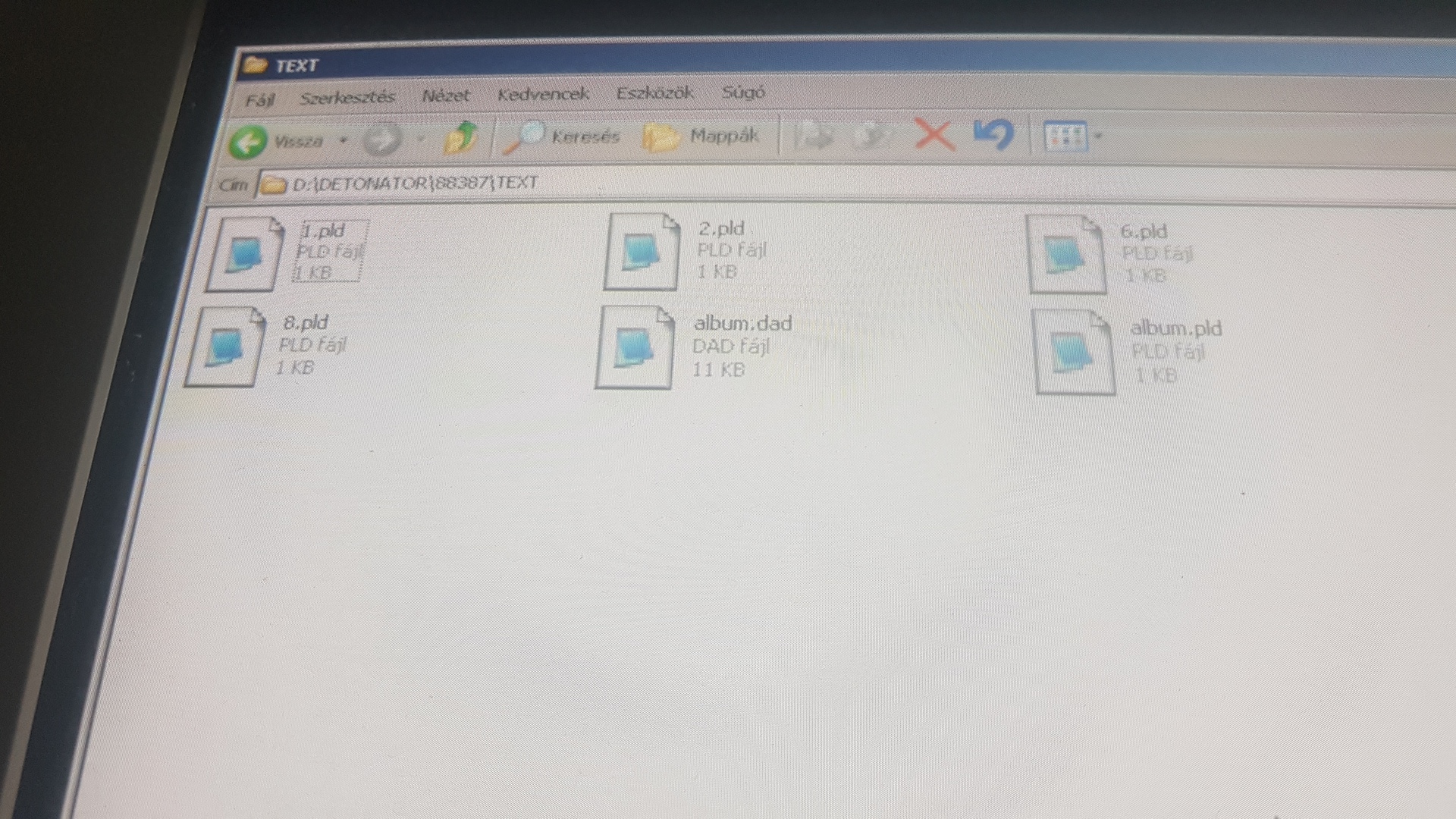

(#65537) malmasz válasza Gory hozzászólására (#65444) Válasz • Feb 10, 2007
A képek.
» A fájlok letöltéséhez be kell jelentkezned! «
(#65538) malmasz válasza Gory hozzászólására (#65444) Válasz • Feb 10, 2007
A képek.
(#65539) Gory válasza malmasz hozzászólására (#65537) Válasz • Feb 10, 2007
Köszi, elég zsírul néz ki!
Továbbküldtem az ismerősnek őket. A felső lapra mivel van rádolgozva ez a minta? Nagyon korrekt.
A plexi lap nem zavarja a mélysugárzó hangzását, hogy ott előtte van?
(#65541) malmasz Válasz • Feb 10, 2007
Az osztás 70-30% általában de ha megy a hely jobban megéri a saját gép mert simán kitermeli 1 alkalmazott bérét,ha meg nem megy akkor a cég is elviszi másik helyre a gépet mert neki se éri meg. És a saját gépen akkor frissít zenét az ember amikor akar,nem kell várni senkire és az esetleges szervízelésel sem.
(#65542) malmasz válasza Gory hozzászólására (#65539) Válasz • Feb 10, 2007
A mintát egy dekoros haverom nyomtatta és laminálta,a plexi lap a bandpas doboz zárt része a gép oldalain vannak a reflex nyílások, amúgy elég keményen szól.
