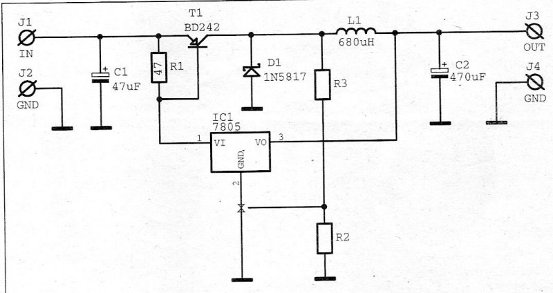

(#) Lacika válasza pako hozzászólására (») Dec 30, 2009 / 1
Akkor próbáld meg kapcsolóüzeműre.
Mellékelek egyet, igaz ez pozitív. C1, C2, D1-et fordítsd meg, T1 NPN, stab. 7905. T1, D1, L1-nek pedig válassz olyat, amelyik tudja legalább a 6A-t. A kimenetet terheld le 10mA-rel, pld köss rá egy LED-et. A 78xx, 79xx-et soha nem szabad terheletlenül hagyni, mert mindenféle feszültséget képes ilyenkor kiadni. R2, R3 most nem kell, ezzel lehet beállítani, ha más kimenőfeszültséget akarsz mint a stab kocka kimenete. A bemenetre tegyél biztosítékot. Nem rövidzárvédett. Az R1 fémrétegű, legalább 0,6W-os. A stab kockát nem kell hűteni, nem melegszik.
Sok sikert.

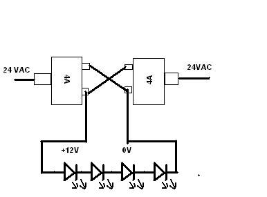

Kaptam egy olyan kicsi panelt, amellyel 24V AC hálózatú izzót lehet kiváltani 4db LED el. (Mármint ez a panel bemegy az izzó helyére, és 4db led van rajta).
Kiváncsi voltam, hogy hogyan is csinálja meg a 4LED-nek a feszültséget, és legnagyobb meglepetésemre a panelon a sorba kötött 4db LED mellett csak 2db SOT223 tokozású alkatrész van, ami úgy van összekötve, hogy azon az oldalon ahol két lába van az alkatrésznek, ott az ugyanazon számú lábak párhuzamosan össze vannak kötve, az egyik lesz a 0, a másik a 12V, és azon az oldalon, ahol csak egy lába van az alkatrésznek, ott azok a lábak AC24 voltra vannak kötve.
Lehet, hogy hülyeséget kérdezek, de lehetséges, hogy 7812, és 7912 van valahogy összekötve, és így csinál 24VAC-ból 12VDC-t?
Vagy ha nem stab. ic-k, akkor mik lehetnek ezek az alkatrészek?
Köszi előre is!
(#) potyo válasza robotech hozzászólására (») Márc 25, 2010 /
Olvasd el a feliratot rajtuk, és inkább rajzold le, hogy mi hová van kötve.
(#) robotech válasza potyo hozzászólására (») Márc 26, 2010 /
Rajzoltam egy szépet Paintben
Mindenesetre a lényeg rajta van. Az alkatrészeket valami ipari jelölés van, annyi mindössze,hogy 4A. Szerintem ebből nem lehet kihámozni semmit.
A Kapcs. alapján úgy néz ki, mintha egy olyan graetz híd lenne, ami rögtön stabilizálja is a feszültséget ... Érdekes.
Valami ötlet?
(#) robotech válasza robotech hozzászólására (») Márc 27, 2010 /
Bocs, kicsit figyelmetlen voltam...
A graetz Hid után még volt 2db 220Ohmos ellenállás felgőzölve a NYÁK lapra...
Igazából azért nem tudtam vele mit kezdeni, mert nehéz volt mérni mivel a panel mindkét oldala valami szitázással teljesen fehérre volt festve... Szóval így már teljesen érthető a dolog.

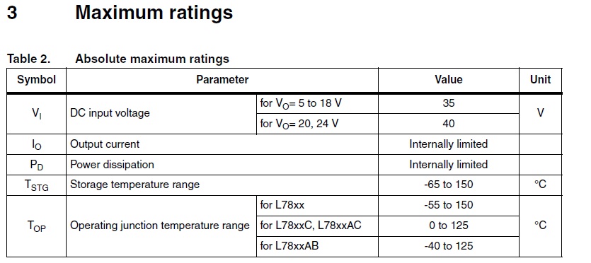

Hogyan lehet megoldani azt ,hogy a 7812 esnek a bemenetére csak 19 volt lehet a maximum bemenöfesz és ezt hogyan lehetne megcsinálni esetleg , hogy 25 volt legyen és érdekelnee ugyan így negatívágban is.
Elöre is köszi!
(#) kadarist válasza cseffo hozzászólására (») Nov 23, 2010 /
A 7812-re maximum 30V-ot adhatsz, tehát a 25V még bőven megengedhető.
(#) cseffo válasza kadarist hozzászólására (») Nov 23, 2010 /

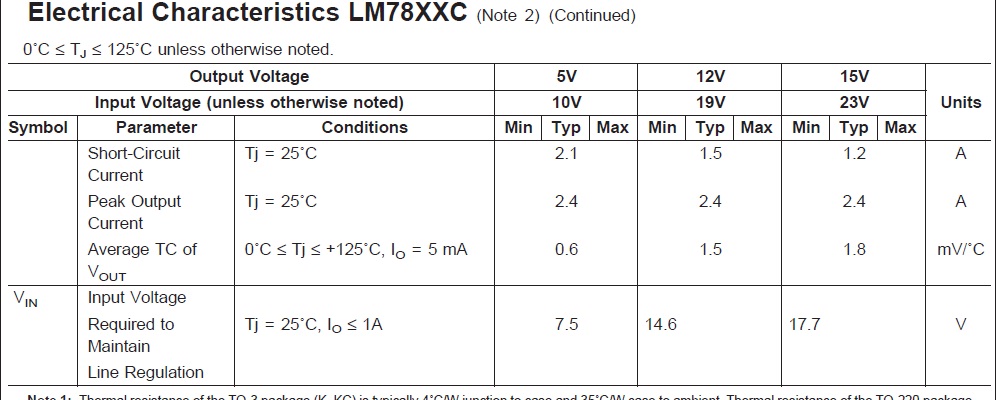

Köszi csak amit én olvastam adatlapot azon az volt h max input 19V .
Mutasd meg azt az adatlapot. Erre kíváncsi vagyok!
http://www.datasheetcatalog.org/datasheets/150/44435_DS.pdf
De valószinű , hogy az angol tudás hiánya okozta a problémát nálam!
De azért köszi!
A 19V egy ajánlott bemenőfeszültség érték 12V-os stabilizátorhoz. A karakterisztikákat ilyen feszültség mellett vették fel (kivéve, ha nem jelzik külön).

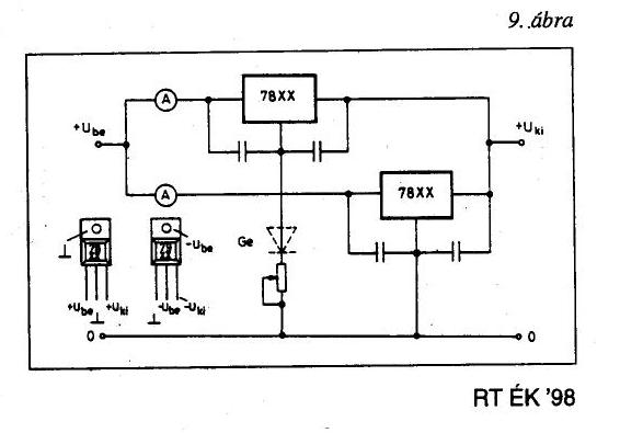

(#) sportsboypaper hozzászólása Aug 1, 2011 /
Sziasztok, ugy hallottam, hogy 2 db 7812-öt összekötve 2A-t is elbírnak, ezt pontosan hogyan kellene összekötni?
köszi szépen!
(#) kokozo válasza sportsboypaper hozzászólására (») Aug 1, 2011 /
Szia Talán ez segít:Bővebben: Link
(#) DuMatyi válasza sportsboypaper hozzászólására (») Aug 1, 2011 /
A 2 IC így párhuzamosítható. A kisebbik áramfelvételű IC testpontját a szükséges mértékben megemeled. A szabályozás a következő: Leterheled műterheléssel a szükséges mértékben, majd üzemállapotban (Üzemi maximális terhelést értek alatta) kiegyenlíted az áramokat. A mérés idejére egy 470-680R, esetleg 1K értékű potit teszel be. Ha a megemelés mértéke meghaladja a 0,7 voltot, célszerű diódát tenni az áramkörbe, és a maradékot ellenállással kipótolni. NE szereld közös hűtőfelületre, még csillámmal sem. Forrás: RT ÉK. 1998.

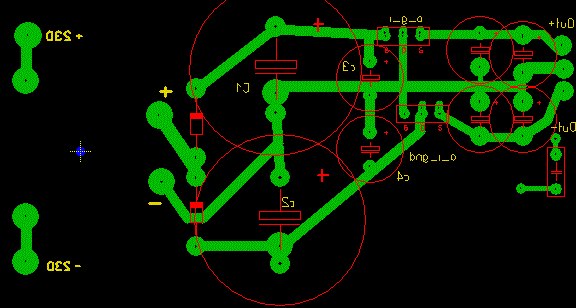

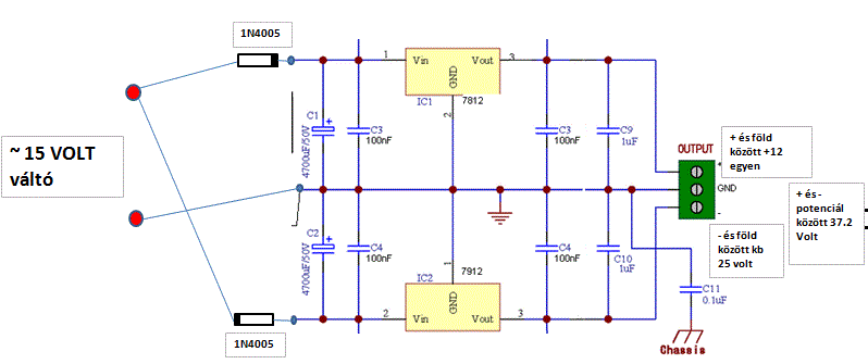

Kérlek segítsetek, a probléma a következő:
Megépítettem a csatolt kapcsolási rajzot (elnézést a kókányságáért, siettem) Beültetési rajzot is csatoltam.
Problémám: a - és föld között - 23 ~ 25 volt egyen mérhető, a + és - között 35 ~ 37 volt egyen. Hol ronthattam el?
Ha van javaslatotok, szívesen fogadom. Köszönöm, üdv!
(#) zolika60 válasza szarpank hozzászólására (») Dec 7, 2011 /
Valószínűleg nem jól kötötted be a 7912-t. A két áramkör lábkiosztása más.7912 7812
(#) szarpank válasza zolika60 hozzászólására (») Dec 7, 2011 /
Megnéztem ,a lábkiosztás helyes. Az ic-k hűtőfelülete (helytelenül) mind egy irányba "néz". Kontakt hibát sem találtam. Esetleg okozhatja a 7912 "meghibásodása"? Bár a - 23 voltot fixen kiadja.
Ha már csak egy tokozott rövidzár, akkor minden további nélkül.
