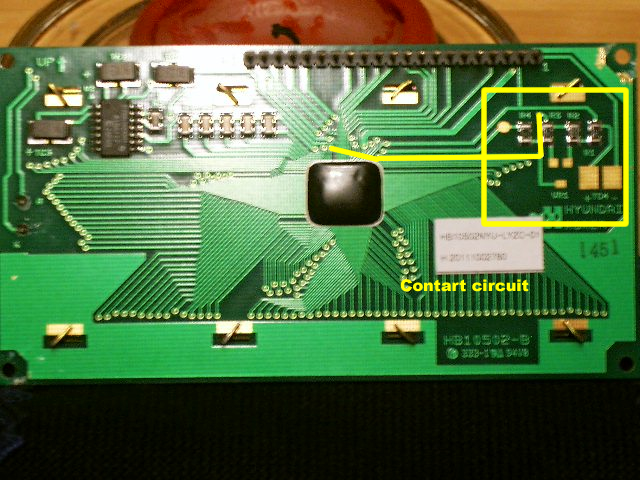

Van egy SIEMENS SIMATIC OP7-DP Operátor Panel-ból származó Hyundai HB10502-B 4X20 karakteres kijelzőm. Szeretném felhasználni, de nem ismerem a bekötését.
21 tüske van rajta. Amit tudok:

(#) Lucifer válasza joco81 hozzászólására (») Szept 23, 2007 /
Egy tipp: az adatport valószínűleg 8 bites. Valószínűleg nem szórják szét bitenként meg össze vissza. 7-14. lábig van csak egy tömbben ismeretlen 8 láb együtt. Tehát imho az lesz az adatport.

(#) feki00 válasza joco81 hozzászólására (») Szept 23, 2007 /
Szerintem azzal is közelebb juthatsz a megoldáshoz hogy a lcd vezérlő ic-jének a típusára keresel (mármint ami az lcd modulon van rajta.)

(#) joco81 válasza Lucifer hozzászólására (») Szept 23, 2007 /
Sajnos a vezérlő IC egy fekete plecsni felirat nélkül.
A háttérvilágítás működik (15-16 pin-100ohmos poti 5V)
"n.c.-s lábakban biztos vagy?"
A tüskesor műanyag részét óvatosan feljebb húztam, hogy biztosan lássam a kötéseket.
Átvilágítottam egy 100W-os izzóval, hogy biztos legyek benne.

(#) Lucifer válasza joco81 hozzászólására (») Szept 23, 2007 / 4
A kijelzőpanel nem kétoldalas véletlenül?
Lehet, hogy az NC lábak a túloldalon futnak.
Én amúgy gyanítom, hogy a következő lesz a lábkiosztás:
1.GND
2.VCC
3.Kontraszt
4.RS
5.RW
6.E
7.D0-> 14. D7
Ebből spec a kontraszt láb az ami nem biztos. valószínűleg a már emlegetett DCDC állít elő valami negatív feszültséget neki.
Próbáld már meg megnézni a panelon milyen feszültséggel hajtja a DCDC-t (VIn láb)
A 3,5,6 pin nincs bekötve.
A panel kétoldalas de látszik mind a két oldala.
A DC-DC konverter 7-es(Vin)lábán 5,01V van
A DC-DC konverter 8-as(Vout)lábán 15.31V van
A modulon a 21-es pin össze van kötve az IC 7-es lábával (V in) plussz a csepptokos vezérlő IC-vel is
Csak a kijelzőt tudtam most beindítani, mert nincs 24V-os tápom kéznél az Operátor Panel beindításához
Az általad leírt bekötést próbáltam először de nem működött.

(#) lukit hozzászólása Jan 11, 2011 /
Sikerült valakinek kitökölnie végülis a 17-20 lábakat?
Amit mi sejtünk:
Pin 1: Gnd
Pin 2: +5V
Pin 3: NC
Pin 4: ?
Pin 5: NC
Pin 6: NC
Pin 7: D0
Pin 8: D1
Pin 9: D2
Pin 10: D3
Pin 11: D4
Pin 12: D5
Pin 13: D6
Pin 14: D7
Pin 15: LED+
Pin 16: LED-
Pin 17: ?
Pin 18: ?
Pin 19: ?
Pin 20: ?
Pin 21: kontrasz
Aminek lennie kellene valahol: LCD alsó, felső, RS, R/W.
(#) noureddineh84 válasza lukit hozzászólására (») Szept 5, 2011 / 1
hi,
i teste the conection on (pcb) OP panel please find result on excel attached to the poste i hope it will help you.
best regards.
lcd.xls
(#) noureddineh84 válasza noureddineh84 hozzászólására (») Szept 5, 2011 /
junst one precision for the contraste in intergrated on board and there in no external pin for ajustement

(#) noureddineh84 válasza noureddineh84 hozzászólására (») Szept 7, 2011 /
The pin N° 4 is RS for pin 19 = E
