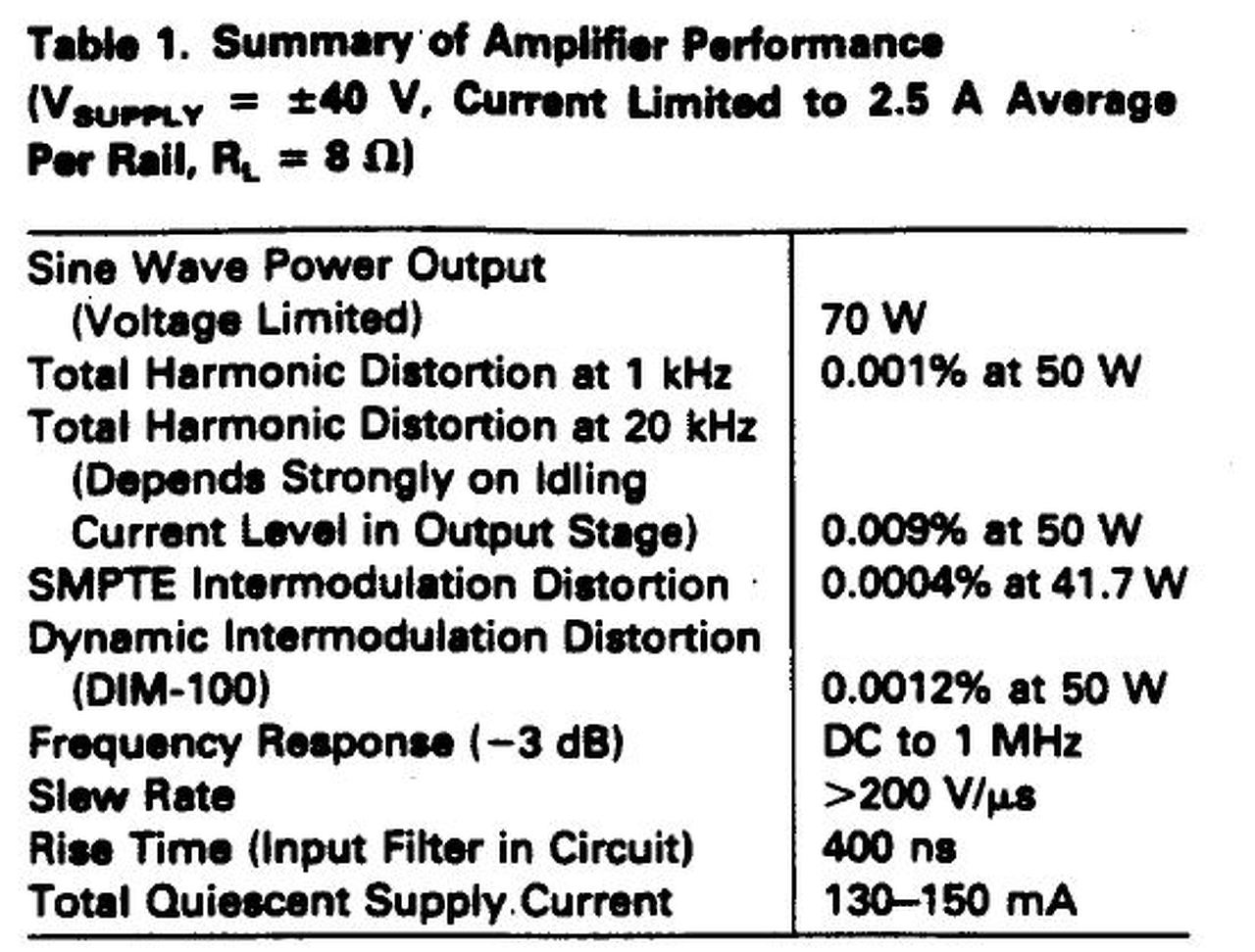

hát én is csak ennyit tudok róla ami itt levan irva meg hogy +-70volt kell neki papírilag és így ad le 100wattot

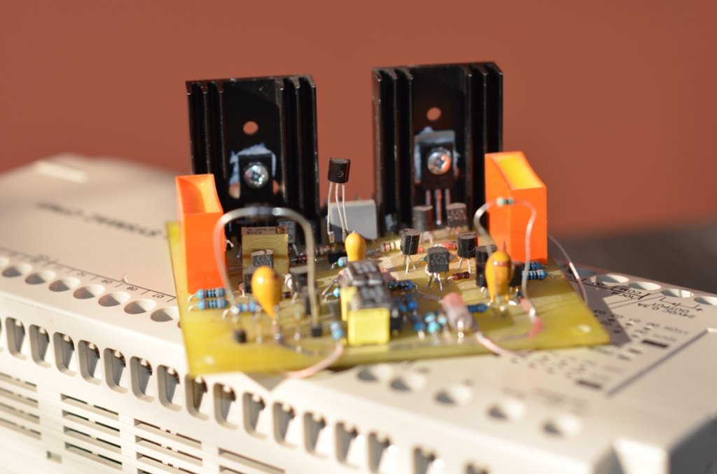

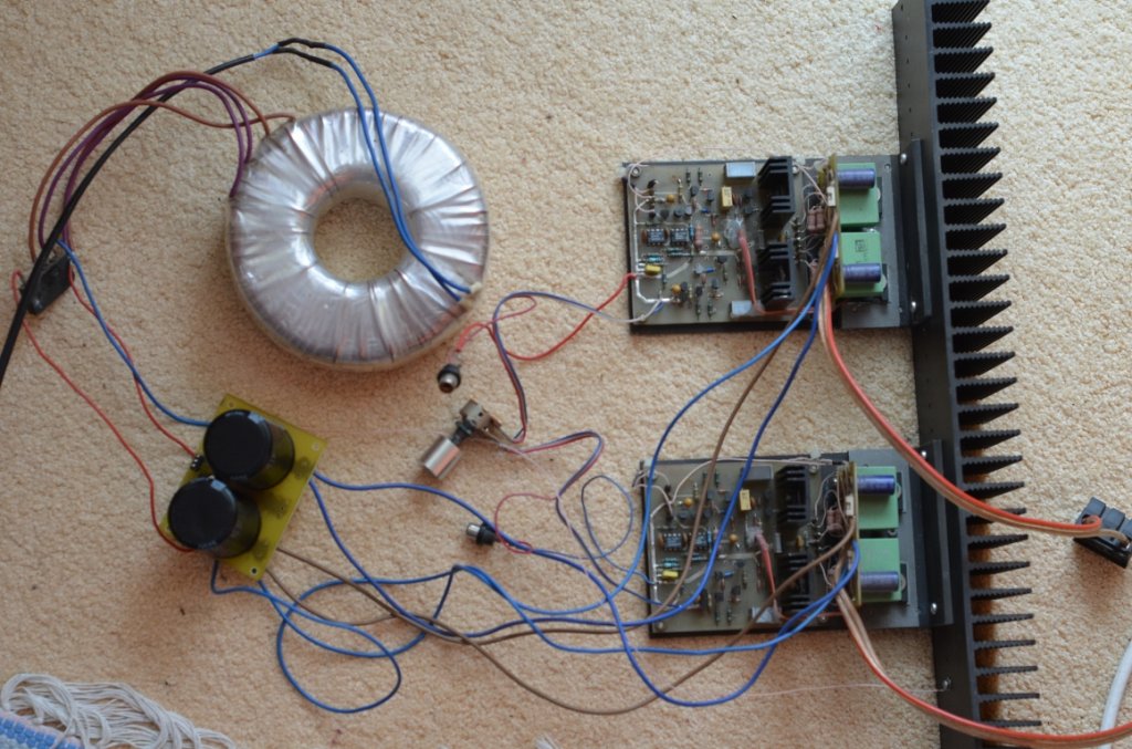

Felteszek néhány képet a beszerzett cuccokról is.
» A fájlok letöltéséhez be kell jelentkezned! «

(#1149331) Nagymoli válasza laza hozzászólására (#1149306) Válasz • Jan 24, 2012
Tetszetős a panel! Kíváncsi vagyok a késztermékre!
(#1150135) laza válasza Nagymoli hozzászólására (#1149331) Válasz • Jan 25, 2012
A panel csak részben saját tervezés. Az eredeti alig-alig módosított változata. A legfontosabb irányelv a változás során, hogy ha lehet, egyrétegűre átrajzolni a házi elkészítési lehetőség miatt. És mivel kettős végfokozatot kívánok használni, rá kellett férni a megduplázott védelmi elemeknek is. De mindeközben igyekeztem megtartani az eredeti rajzolat szeintem is elég jól átgondolt elrendezését. Vannak már előrelépések, teszek föl ismét néhány fotót a helyzetről. Az erősítő lényegi részét tartalmazó panel már kész, a segédtáp és a végfok is részben.
