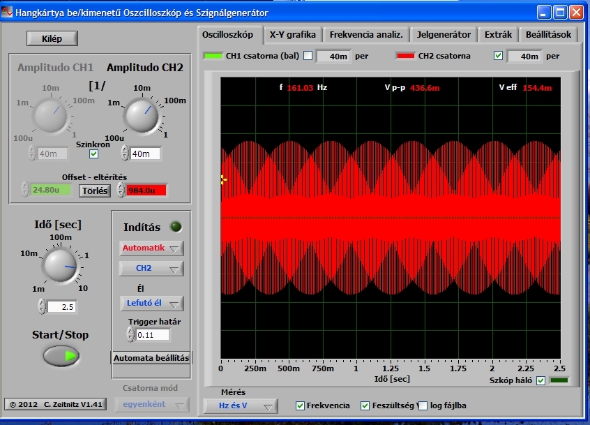

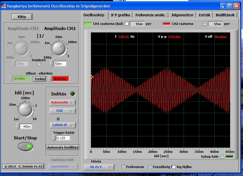

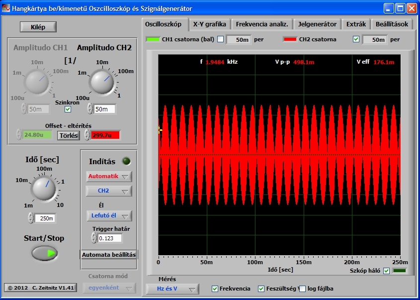

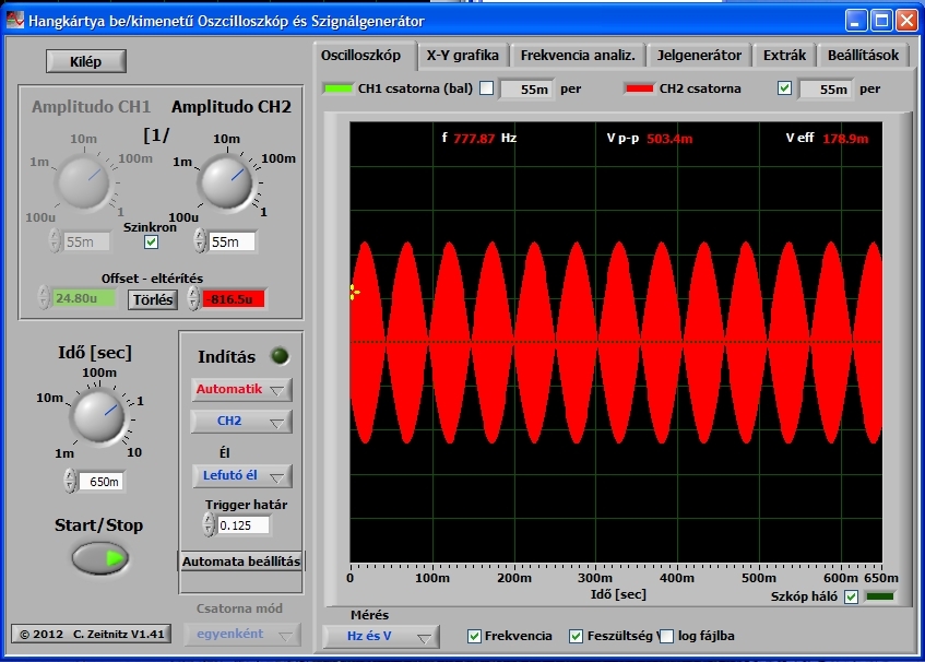

A képeket kicsit alaposabban megnézve és számolgatva:
Négyszögjel átviteléről lenne szó, ami egy alap- és gyak. végtelen számú felharmonikusból áll. Határozottan látszik a 20kHz körüli felharmonikus, azt ugyanis már nem egészítik ki további harmonikusok négyszöggé. Az oka a 20kHz körül meredeken vágó LPF, így ezt egy négyszögről eltüntetni max. szoftveres úton lehet.

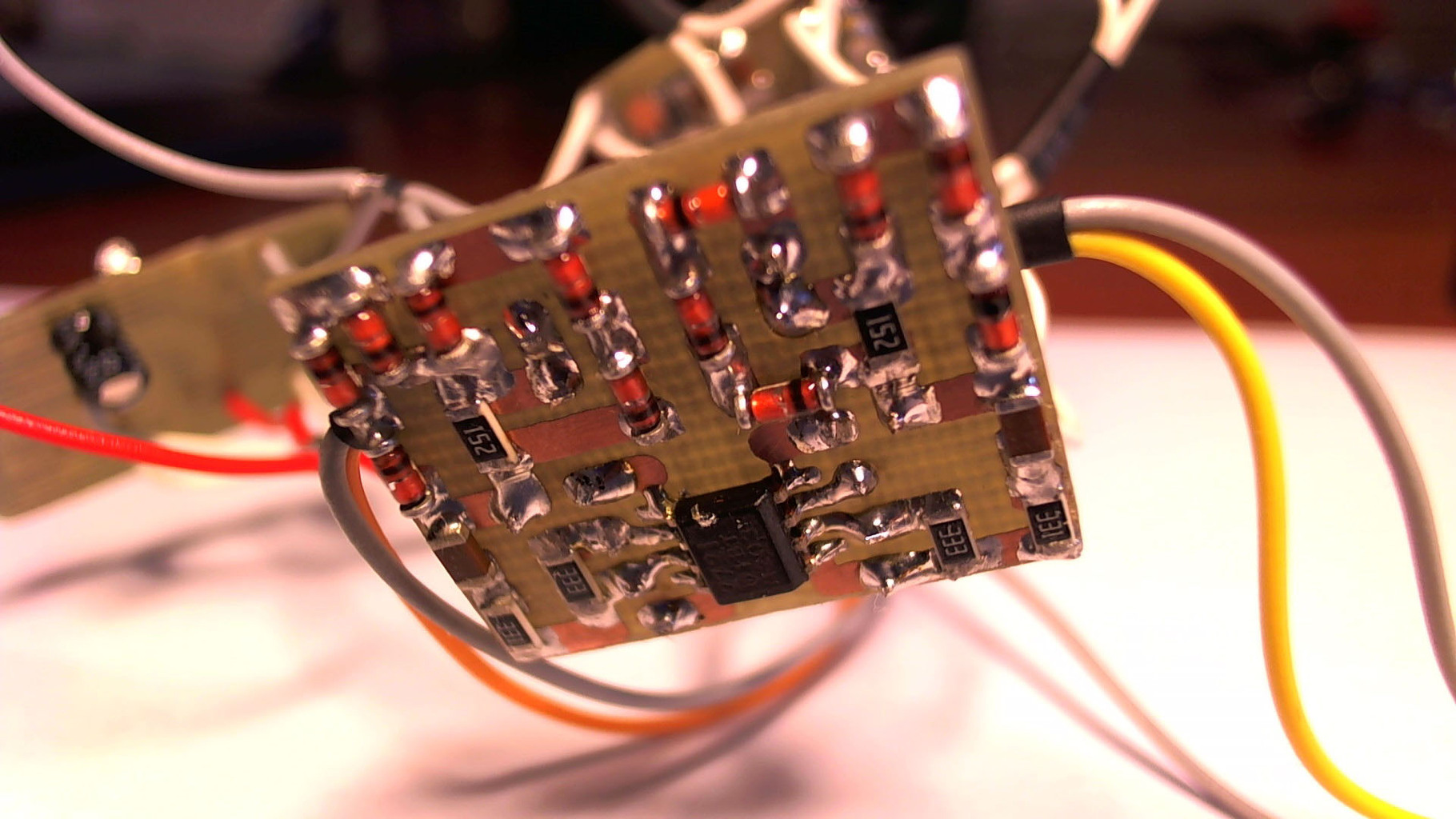

(#) PIC válasza noris hozzászólására (») Ápr 24, 2013 /
Grat, szép munka! Egy képet még fel tudnál tenni erről az smd szkópról? Nagyon tetszik, hétvégén meg is építem, de nagyon kíváncsi vagyok, hogy néz ki készen.
István
(#) noris válasza PIC hozzászólására (») Ápr 24, 2013 /
Pénteken igyekszem feltenni.
(#) PIC válasza noris hozzászólására (») Máj 3, 2013 /

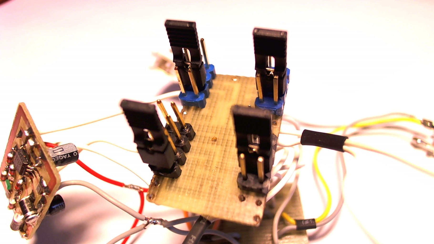

Szia! Elkészítettem a három nyákot. Remélem nem kellett tükrözni, hanem csak eagle-ből pdf-be nyomtatni és vasalni, mert én úgy csináltam. Meg tudnád nekem mondani, hogy a nyákok milyen sorrendbe helyezkednek el egymás fölött? Teljesen összezavarodtam már, hogy melyik melyik. Csak ezért kértem a képet még a múltkor. Beültetési rajz nem is fontos, mert eagle-ben látom, hogy melyik alkatrész hova való. Csak egy kis segítség még jól jönne. Köszönöm előre is.
István
(#) noris válasza PIC hozzászólására (») Máj 3, 2013 /
Tettem volna fel képeket, ha nem most lenne nálunk a tavaszi nagytakarítás.
valahova elkevertem az alkatrészeimet.
Nem kellett tükrözni, jó a nyomtatás.
Sorrendben balról jobbra a képeden:1 Jelfeldolgozó;2 osztó/szorzó ;3 táplálás.
Célszerű sorrend:3 Táp,1 jel,2 osztó.
Az osztó van felül, mivel arra van ültetve a jumpersor.
ui:
Ha megtalálom a cuccom, lefényképezem és felrakom.
Rendben, örülök akkor, hogy jó lett a maratás, bár nem a legszebb, mert siettem és késő este volt, no meg ezek ilyen "hulladék nyákokból" vannak. Még le kell csiszolni a széleket párhuzamosakra stb... Mindenesetre nagyon köszönöm ez is nagy segítség, mert nekem is sok dolgom van ez mellett.

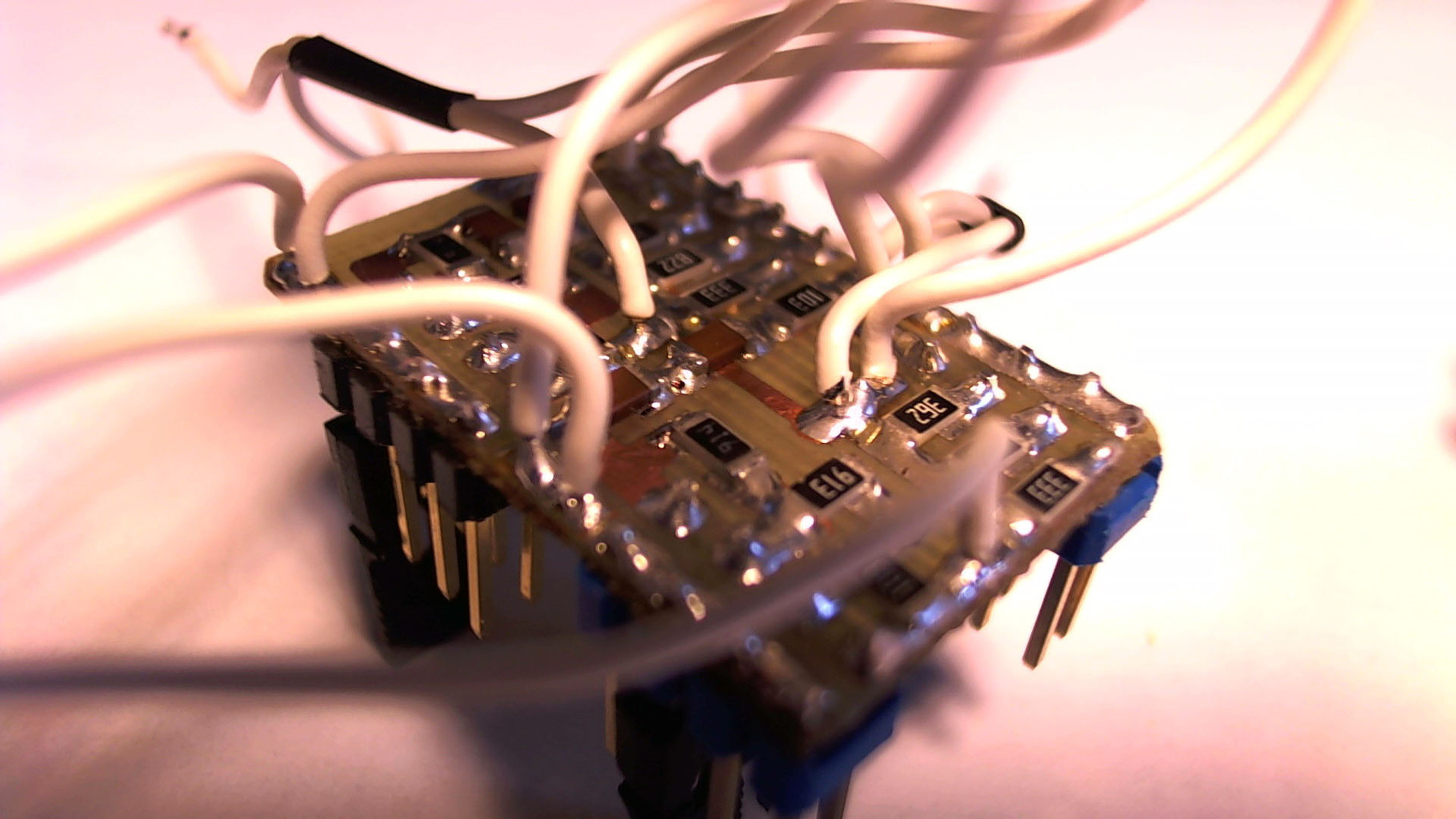

(#) noris válasza PIC hozzászólására (») Máj 10, 2013 /
Megtaláltam.
Foglalkoztam is vele egy kicsit.
Összeraktad már?
Érdemes panelenként haladni.
A vezetékeket a rézfólia oldalra forrasztottam, nem az alkatrészoldali furatokba.
Így laposabb lett.
Teszek fel képeket a működésről.

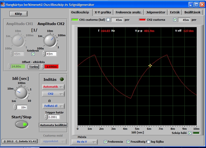

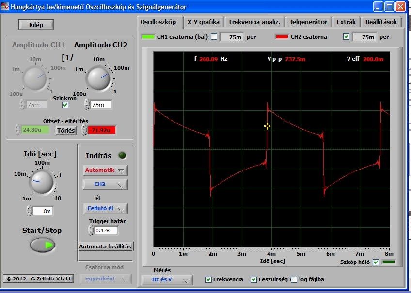

Négyszögjel még nem az igazi.

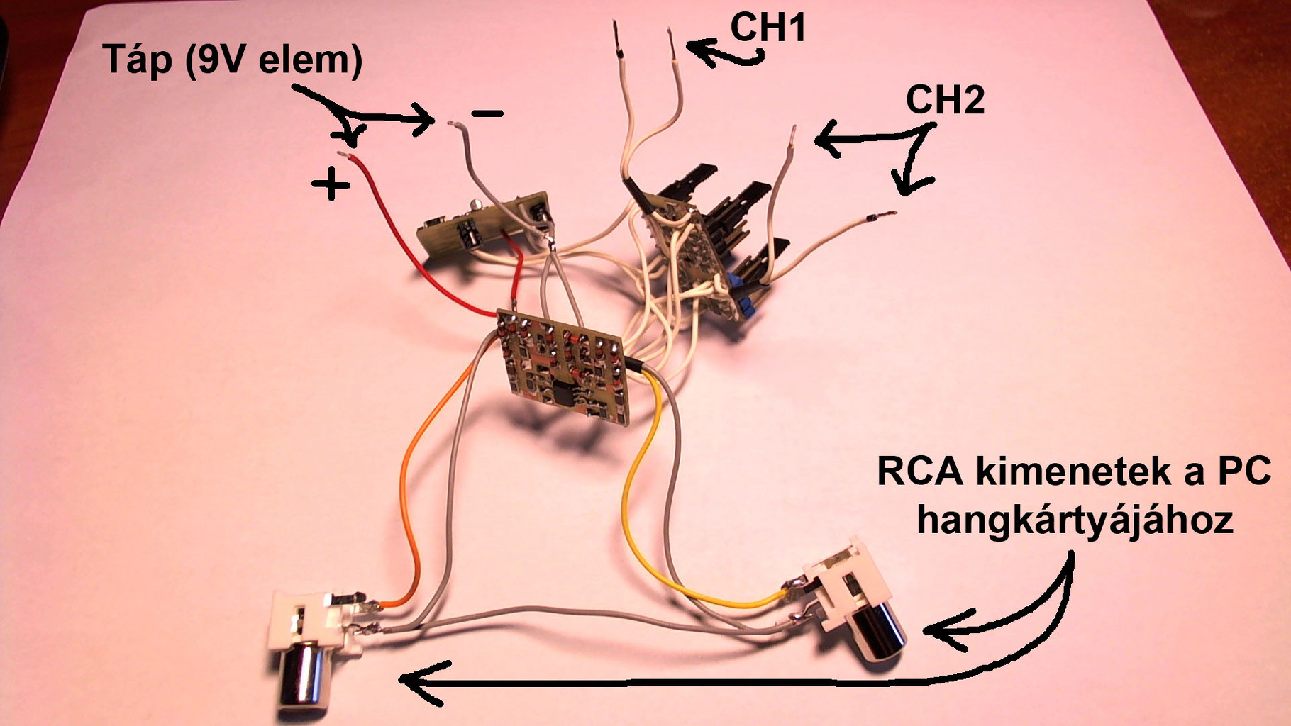

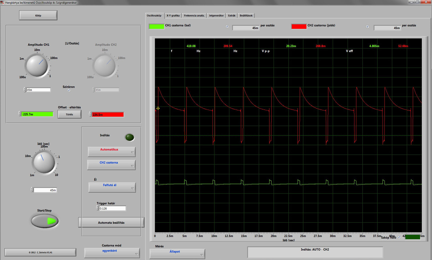

(#) PIC válasza noris hozzászólására (») Pé, 12:01 /
Szia! Egy hete elkészítettem a paneleket és azóta nem foglalkoztam vele tegnapig. Tegnap este délután elkezdtem összekötni a paneleket. Késő estére be is fejeztem és teszteltem is. Először nem földeltem össze a két kimenet (RCA) földjeit és DC 4V körüli feszt mértem a kimeneten, ez aggasztott, de miután összeföldeltem teljesen jól működött minden. 0.2V-0.5V körül van a kimenet ha rákapcsolok egy TTL jelet a szkópra. Teljesen reális és szépen mutatja a jelalakokat. Egyelőre sima árnyékolatlan vezetékekkel van összekötve minden, de a napokban lecserélem a csatlakozók vezetékeit árnyékoltra. Mutatok pár képet az elkészült műről és egy PWM jelalakról. Van egy maratókád lötyögtetőm aminek a DC motor fordulatszám szabályzását PWM -el oldottam meg. Egy 555 IC a lelke. Rákötöttem CH1-re a kimenetet CH2-re pedig a negált kimenetet. Nagyon tetszik, köszönöm a segítséget, és várom az építő kritikát.
(#) noris válasza PIC hozzászólására (») Pé, 12:38 /
Gratulálok!
Még árnyékolatlan vezetékkel sem látszik összeszedett zavar.
Én koax kábelt használok mérésre (a legvékonyabbat cirka 3mm).
Ennek kicsi az ellenállása is és a kapacitása is!
Dobozoltad?
(#) PIC válasza noris hozzászólására (») Pé, 12:52 /

(#) Alex2 válasza PIC hozzászólására (») Pé, 13:41 /
Valahogy ezek a jelalakok mintha nem rendes PWM jelek lennének, mert azok négyszögjelek. Ha jól gondolom, nem jó a kompenzálás rajta (túl sok).
