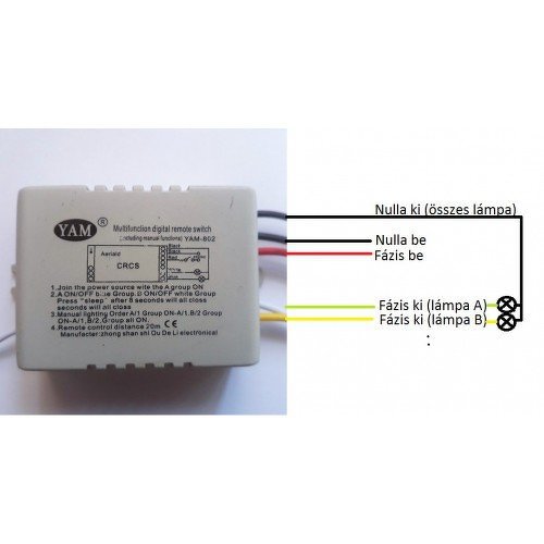

(#) gyuszo hozzászólása Jún 15, 2020 / 1
A bekötési rajzot ide teszem fel, mert látom sok ilyen kérdés merül fel .
A lámpatest nulláját ennek az egységnek a nullájára kell kötni, nem a hálózat nullájára, mert nem fog megfelelően működni.
