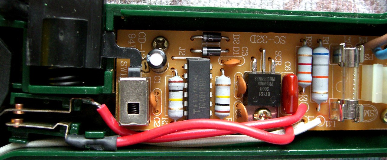

Nem a táp a lényeg, hanem a kondenzátorbank, amivel elő tudod állítani azt a hatalmas pillanatszerű teljesítményt, ami kell a gyorsításhoz.
Egy komolyabb konstrukció
Nem olcsó mulatság, egy látványos tekercscsúzlihoz kb. 100 ezer csak a kondenzátorbank.
