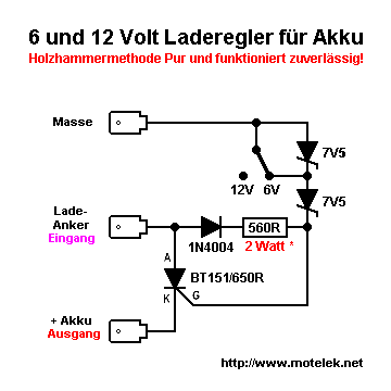

Nyugodtan, mert a 100 ohm és a két soros dióda, na meg a nyitott tranyó szabja meg a max gate áramot.
Ha viszont begyújtott a tirisztor, már nincs jelentősége.
Amit írtál, hogy megduplázod az ellenállást, csak rontana a helyzeten.
