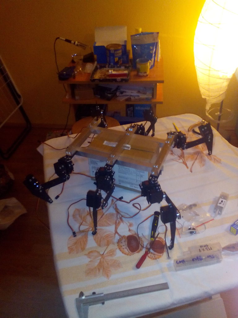

(#244139) rc Válasz • Júl 1, 2008
Szeretnék segitséget kérni egy haxapod robot tervezéséhez illetve építéséhez,és valaki is meri e az alábbi vezérlő elektronikákat vagy utánépitette őket?
Egy kép a hexapod robotról:
A segitséget előre is köszönöm!
RC
(#244164) googa válasza rc hozzászólására (#244139) Válasz • Júl 1, 2008
Ez elég nehéz téma. Attól függ, hogy mit akarsz belőle kihozni, de minimum 12 szervót kell vezérelned.
Gondolom a gyári vezérlő elég drága, ezt szeretnéd megspórolni az utánépítéssel. De jobban jársz, ha nem spórolsz, mert a fejlesztés nagyon drága, időben persze...
Van egy oopic nevü dolog, ami végülis egy hasonló robotvezérlő elektronika. Egy PIC a leleke. Nem túl drága, de akár 21 szervót is képes vezérelni.
Hajrá! Szia!
