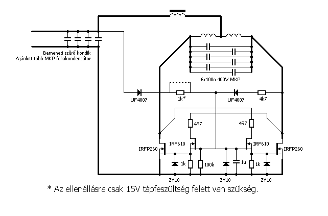

Van itthon N87-es anyagú ETD39 ferritmagom arra hány menetet kellene tekerni, hogy megfelelő fojtást adjon?
Mert gyanítom, hogy a mostani nem éppen megfelelő értékű hozzá.
(#) pimi9 válasza kzoca hozzászólására (») Márc 18, 2010 /
Itt a fojtó nem csak áramkorlátozó szerepet tölt be.
Úgy nagy vonalakban:
A fojtó, ill. a 10db MKS kondenzátor valamint a munkatekercs induktivitása alkot egy rezgőkört, aminek rezonancia frekvencián az impedanciája nagyon alacsony, így nagy áramok tudnak folyni.
Ezek a változó nagy áramok a munkatekercsben (n*felvett áram) változó mágneses mezőt hoznak létre, amely örvényáramot indukál a melegítendő fém tárgyban.
A két FET szerepe a rezgőkör gerjesztése, a rezgés fenntartása. A fetek vezérléséhez szükséges jelet az áramkör kialakítása miatt (ellenütemű konverter) a másik fet drain-ról le lehet venni, ill. formázni lehet.
A ZVS-re nem térek ki, ez csupán a rezonancia egyik lehetőségének kihasználása a kapcsolási veszteség (fet melegedésének) csökkentése miatt.
Ha van PC-tápból pár sárga-fehér porvas gyűrűd, akkor három-négy darabot fogj össze, és kb 14-15 menetet tekerj rá vastag rézdrótból.
Ez úgy 20uH induktivitást eredményez, és 40A-t simán elvisel, igaz picit melegszik.

(#) kzoca válasza pimi9 hozzászólására (») Márc 18, 2010 /
Köszönöm a tanácsokat.
Majd jövőhéten megépítem a módosított kapcsolást amit rajzoltál. Remélem végre sikerül összehozni, hogy működjön.
(#) kzoca válasza pimi9 hozzászólására (») Márc 20, 2010 /
Sajnos nem találtam itthon pc tápból kimaradt fojtókat.
Milyen vasmagra és mennyit tekerjek, hogy jó legyen a kapcsoláshoz?
(#) pimi9 válasza kzoca hozzászólására (») Márc 22, 2010 /
Egy kis módosítás:
A betápról jövő 1k-t nem kell az áramkörbe, a 10k-t csökkensd kb 2k2-ig. (2W-os legyen)
ETD39 kicsi fojtónak, maradjon az ami most van.
(#) kzoca válasza pimi9 hozzászólására (») Márc 22, 2010 /
Ma megépítettem a múltkor rajzolt kapcsolásod és azt tapasztaltam, hogy nagyon nyűgösen sokadik bekapcsolásra indult csak el. Nem akar berezegni valószínű. Remélem ha módosítom könnyebben indul majd. Fojtónak való vasmagot szereztem ma egy ismerőstől. típusa: P36/22 n48 ( fazékvasmag légréssel)
250 nH az Al értéke.
Utánanéztem a fojtóméretezésnek és egy ilyen képletet találtam, hogy L = Al*n[sup]2.
Akkor elvileg ez 25 uH lenne 10 menettel.
Igen, énis tapasztalom vele, miután összeraktam ma (inkább csinálom veled, hogy ne az emlékezetemre hagyadkozzak mindig)
Ne úgy módosísd ahogy írtam, újból felrakok egy módosított rajzot.
A P36/22 már testesebb vasnak tűnik, próbáld meg vele 10 menettel, de izzót, meg 40A-es biztit köss vele sorba, nehogy elszáljon ha betelít a fojtó magja.
Pontos geometriai méreteket tudsz adni a tekercsedről? (átm. hossz. menetszám, megcsapolás helye)
Meg, tápfeszültségnek mit szánsz véglegesen? Én jelenleg 12-13V-ról próbálom, és 3-3db IRFZ44 van benne. (Ha jó szorosra van építve, és nincsenek benne hurkok, nem keletkezik jelentős feszültség túllövés a feteken, meg lehet a fetekkel párhuzamosan kötni 10n-s kondikat [D-S lábra], amik elnyelik a maradékot, és az áramkör működésébe nem szólnak bele.)
Csavarhúzót, 8-as anyát hamar izzít.

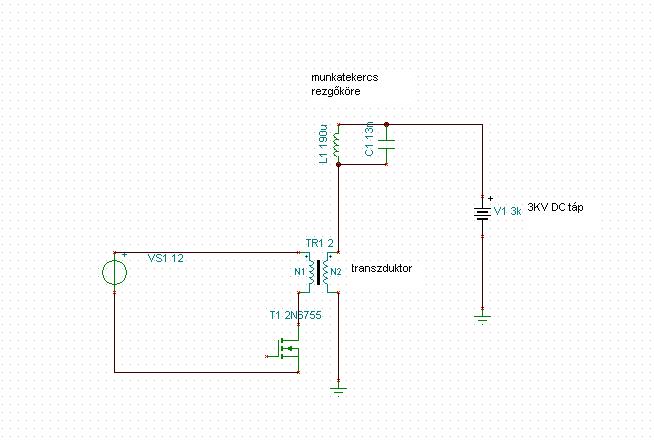

(#) SKY válasza pimi9 hozzászólására (») Márc 23, 2010 /
Heló!
Mit szólsz a mellékelt kapcsoláshoz? Működhet? A probléma ott lehet, hogy a transzduktor váltófeszre való, viszont láttam már olyan egyenáramú tirisztoros vezérlést is amibe a tirisztoron egy rezgőkör volt, tehát kihasználhatjuk a munkatekercs rezgőkörét az áramkör működtetéséhez. A második kapcsolás szerint is munkára lehet fogni, ha csak egy kapcsolóelem van (most lényegtelen, hogy milyen)?
(#) pimi9 válasza SKY hozzászólására (») Márc 23, 2010 /
Transzduktor lassú eszköz nagyon, itt nem lehet használni.
A tirisztor meg nem transzduktor.
(#) kzoca válasza pimi9 hozzászólására (») Márc 23, 2010 /
Ma sikerült működésre bírni a kapcsolást.
Módosítottam ahogy ajánlottad. 12 volton nem akar még indulni, de 30 voltról egyből indul! Üresjárásban 1,8A áramot vesz fel, terhelve meg 12 A körül.
A tekercs 10 menetes átmérője 9 cm hossza 8 cm és középen van megcsapolva.
Tervezem kisebb tekercs építését, hogy gyorsabban melegítsen. Most a 2 colos vascsövet 20 másodperc alatt melegíti 100 fokra. Rövid időre meghajtottam 50 voltról és azt tapasztaltam, hogy az áramfelvétel nem megy 12-15 A fölé. Nagyon gyorsan melegített csak a kondik meg a táp nagyon melegedett. Egyenlőre ennyit tudok mondani.
(#) pimi9 válasza kzoca hozzászólására (») Márc 23, 2010 /
Az érdekes. Nekem indul 12V-ról is.
Üresjárati felvétele szintén jó, 1A környékén mozog nekem is.
Mondjuk jóval kisebb tekercs van hozzá. 3.5cm átmérőn 2x3 menet jól kinyújtva kb. 4cm széles.
A tekercs geometriájának változtatásával igazából csak a hatásfokot tudod növelni, és különböző fémtárgyakhoz, különböző tekercseket kell készíteni.
A teljesítményt nagy esélyel a kondik soros ellenálása korlátozza, ezért is melegednek annyira.
Ezt úgy tudod orvosolni, hogy minnél több, kisebb kapacítású kondiból építed fel a szükséges bankot.
Meg tudod mérni esetleg az üzemi frekvenciáját?
(Pl. freki mérésre alkalmas multival G-S között az egyik FET-en?)
Amúgy mire akarod használni? Mert lehet más meghajtó topológiát is alkalmazni, ha nagyobb teljesítményre van szükség.
(Pl. 220-at egyenirányítva pufferelve egy félhíddal hajtani egy hasonló rezonáns kört, link)
Már hogy lenne lassú? Ha MHz-es ferritmagra csinálnám, akkor biztosan elég gyors, vagyis a használt mag anyagától függ a gyorsasága (szerintem).
Amúgy 100KHz-re gondoltam.
Nincs olyan hogy MHz-es mag.
A transzduktor meg nem kapcsolóeszköz, csupán egy szabályozott induktív tag egy váltóáramú rendszerben.
Abban a bekötésben ahogy rajzoltad a mellékleteidben egy folyamatos DC áram alakulna ki, vagyis lényegében egy rövidzárat raknál a tápforrásra.
