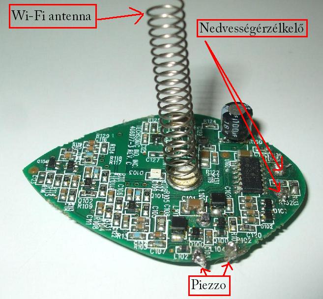

Egy szerencsétlen horgász kéri segítségeteket, az alábbi linken van egy rádiós halradar sonar, ennek kellene a hatótávolságát megnövelni, 200m-re, már valakinek ez sikerült. A képen szétszedve látjátok. Az etetőhajóról, ha kell tudok 6V-os tápot adni akkuról.

Szerintem 433MHz-en mehet, ehhez kell egy jó antenna a gyári feltekert helyett. Ha kevés, akkor erre a frekvenciára erősítő...

A felső dobozban van 2 ceruzaelem, ami ugye együtt 3V. ez rá van kötve a jeladó tápjára, így nem kell szétszedni, ha esetleg lemerülne. Akapcsolóval meg KI-BE kapcsolhatod.
A hatótáv növelés, meg annyi, hogy a kis spirális antennát kiszedik, és egy nagyobb nyereségű antennát kötnek a fekete dobozon keresztül rá.
a sárga jeladó esetén 433 mHz, a zöldnél pedig 1900 körüli.Az utóbbi van nekem is. Mivel ez USA szabvány, ehhez nem olyan egyszerű antennát találni.

Az én elképzlelésem: szonár széttszed, LM317 + 2db 10K ellenállással 3 Voltos stabfeszt adni neki az etetőhajó akkujáról, az antenna rugót kiforrasztani, a lehető legkisebb ellenállású koaxkábelllel egy kb 17,3cm-es külső antennához vezetni. Ezt az antennás dolgot a vevőnél is megoldani.
Esetleg a piezzot kivenni valahogy, sérülés nélkül, és etetőhajó aljára rögziteni, ilyenkor persze a két nedvességérzékelő rövidrezárását meg kell oldani.

Bele kezdtem, az első lépések után korrigálnék: az LM317-ből 470 és 680 ohmos ellenállásokkal sikerült 3,04-3,05 voltot kihoznom, amely a szonárra kötve 3,06-ra emelkedik.

Örömmel újságolom, hogy működik a dolog.
Az eddigi kb 35 méteres hatótáv után most 90 méteren még mindig vehető a szonár jele. A szonár nyakába egy 50 ohmos koax kábel került, a merev változatból kb 15-20 cm függőlegesen és ennek a végén van a 2mm vastag rézhuzal. A szonár pedig hozzáfogatva az etetőhajóhoz.
Az kis fejtőrést okozott elsőre, hogy a hajó távirányítójának viszont lecsökkent a hatótávolsága,... Aztán rájöttem, hogy az eddig csak egy lógicsáló vezeték darab helyett (amely antenna gyanánt volt a vevőrészhez), most már normális antenna kellett.

tudsz fényképet kuldeni az átalakításról?
(#) jozyt válasza etetohajo hozzászólására (») Márc 30, 2012 /
Sajnos csak ezek a képek vannak, most alakítottam át egyik ismerősnek is a szonárját. Az enyém egy olajosflakon aljába került beragasztásra, és egy csavarral rögzítődik a hajótesthez, a csatlakozón keresztól pedig a 3 Voltot kapja. Mellékelek még egy képet egy bontott szonárról, ami sajna beázás miatt megállt, hátha segít az is valamit, az elem, azaz a táp meg adott, hogy hova is kerül.
