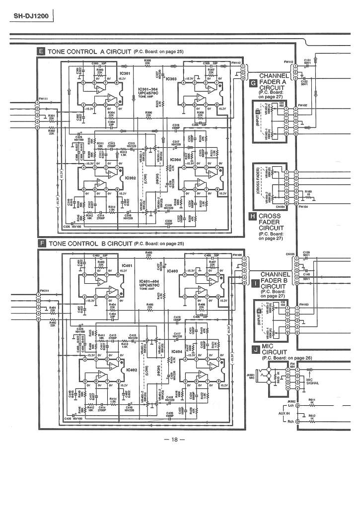

Tudna valaki segíteni abban, hogy honnan lehetne beszerezni a mellékelt kapcsoláson szereplő potit kedvező áron?Megakadtam vele mivel a középső lábak pluszba levannak testelve.Ilyennel még nem találkoztam.Valakinek ötlete?Esetleg elhagyható a testelés és sima potival is működne???
(#) szamóca válasza braner hozzászólására (») Ápr 1, 2013 /
Sima st. (toló)poti, keresztkeverőként alkalmazva, ezért van testre kötve a csuszka, mert középállásban mindkét csatornát egyenlő mértékben engedi át, de ha valamelyik irányba elhúzod, akkor le, illetve bekeveri a másikat.
(#) braner válasza szamóca hozzászólására (») Ápr 1, 2013 /
Egyszerűen nem értem.
Elvileg ez a hangszin része.Akkor hogyan kever be más jelet.Régen amit építettem keverőt abban magas és mély hangszin volt.Ha letekertem 0-ra a potit levette az összes magasat, ha max-ra feltekertem akkor csak magas hangot engedett át.De ez a testelős poti nekem magas.
És nem tudsz valami forrást a beszerzéséről?
Halihó
Kellene a rajz többi része is.
Csatolom a rajzokat.A 18-ast nem töltöm fel újra.
(#) reloop válasza szamóca hozzászólására (») Ápr 1, 2013 /
Szia! A kollégát én irányítottam ide. A LOW és a HIGH szabályzóira vonatkozik a kérdés. Úgy látom a poti egyik vége normál szintű jelet kap, a másik közvetlen egy invertáló bemenetre megy. Ebből arra a következtetésre jutottam, hogy a poti pálya közepének testre kötése nélkülözhetetlen a szabályzó helyes működése szempontjából. A kérdés: ilyen hétlábú csoda milyen forrásból szerezhető be.

(#) szamóca válasza reloop hozzászólására (») Ápr 10, 2013 /
Pont ugyanilyen, szerintem legfeljebb a saját márkaszervizében rendelhető.
