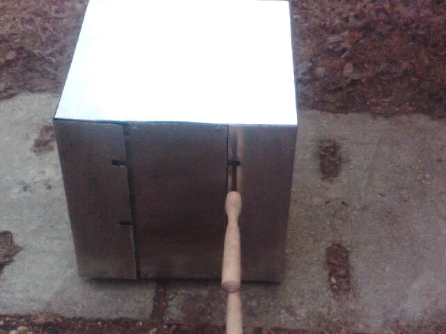

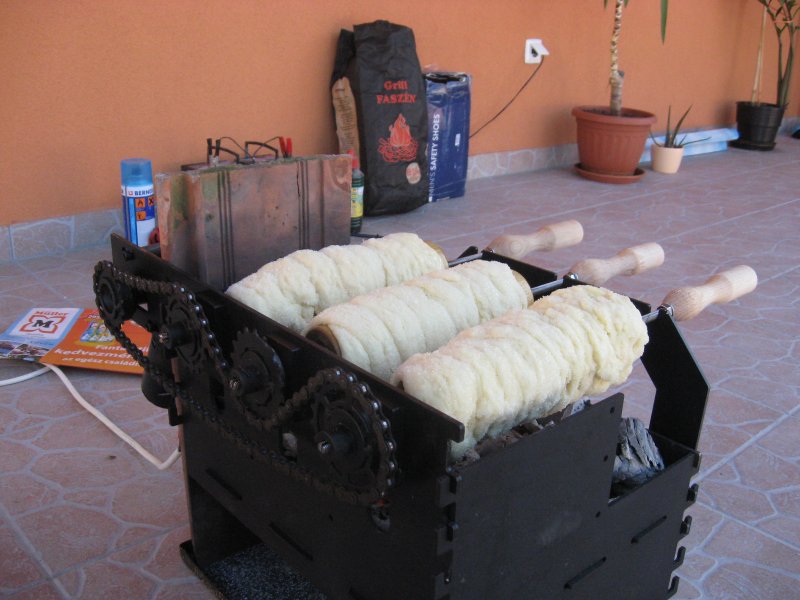

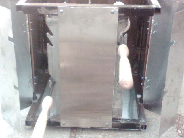

(#) NyariG válasza z.oll hozzászólására (») Aug 4, 2011 /

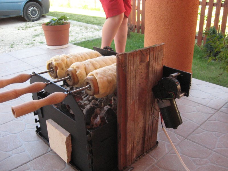

A én sütöm sima kazánlemezből készült lézervágással.
(volt ismerős aki megcsinálta és kihozta különben horror áron lett volna)
A motor ami hajtja a cuccost egy ford escort ablaktörlő motor és egy pwm generátor segítségével szabályozom a fordulatszámot. A hajtás sima bicikli lánc és a bicikli hátsó koszorújáról származó fogaskereket.
Ezenkívül a sütök m8 as rozsdamentes menetes szárakra húzott esztergált fa dolgok, itt van is egy kis baj mert sokszor lelazulnak. Létezik rozsdamentes önzáró anya?

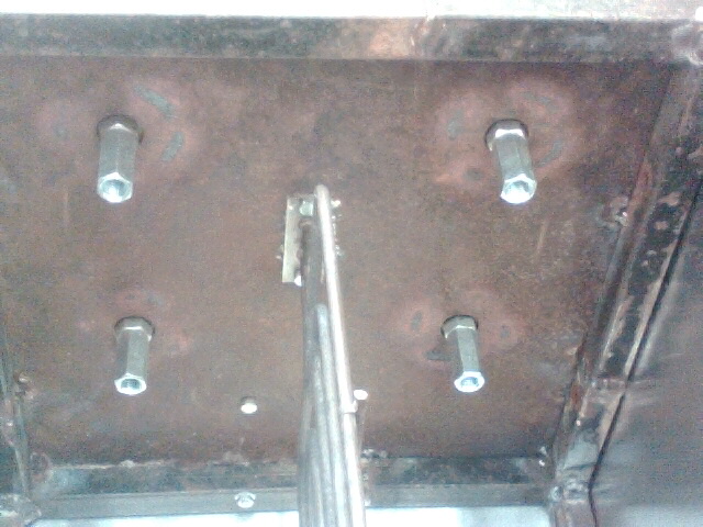

(#) z.oll hozzászólása Szept 18, 2011 /

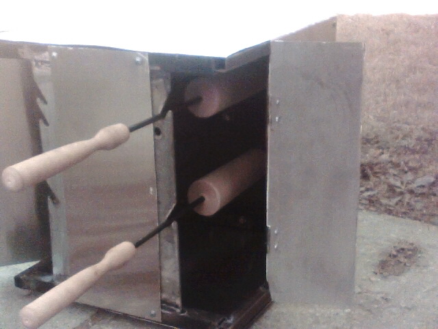

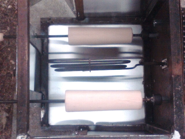

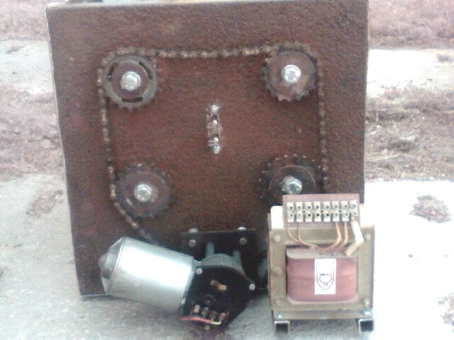

Kész lett a kürtöskalácssütőnk! Az eredmény a mellékletben, a képeken.
(#) z.oll válasza z.oll hozzászólására (») Szept 18, 2011 /
Még néhány kép, csakhogy teljes legyen.
(#) Inhouse válasza z.oll hozzászólására (») Szept 18, 2011 /
Szép, de még csak majdnem! Majd ha lesz mellette szép aranyszínű kürtőskalács, akkor van kész!

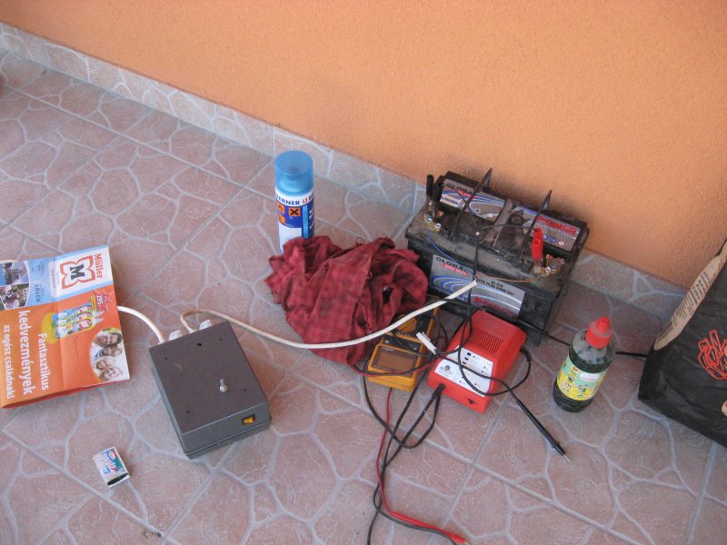

Honnan vettél elektromos fűtőszálat? Hány voltról hajtod?
Most szeretnék csinálni még egy gépet ami elektromos lesz, hogy télen is lehessen kürtös-kalácsozni és ne kelljen fagyoskodnom a teraszon...
(#) z.oll válasza NyariG hozzászólására (») Szept 21, 2011 /
A fűtőszálat egy elektromos sütőből vettem ki, és 230 V-os, 1400 W-os.
A meghajtás pedig 12 V-os ablaktörlőmotor. A képek egyikén rajta van a trafó, ami adja a 12 V-ot, egy egyenirányítón keresztül.

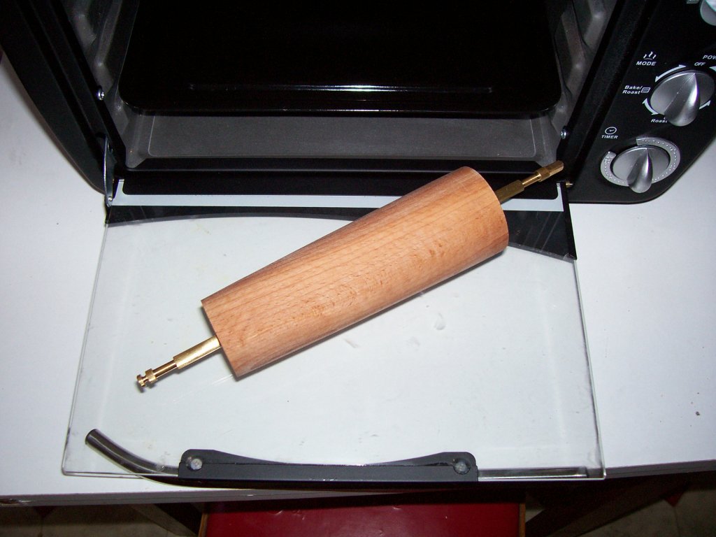

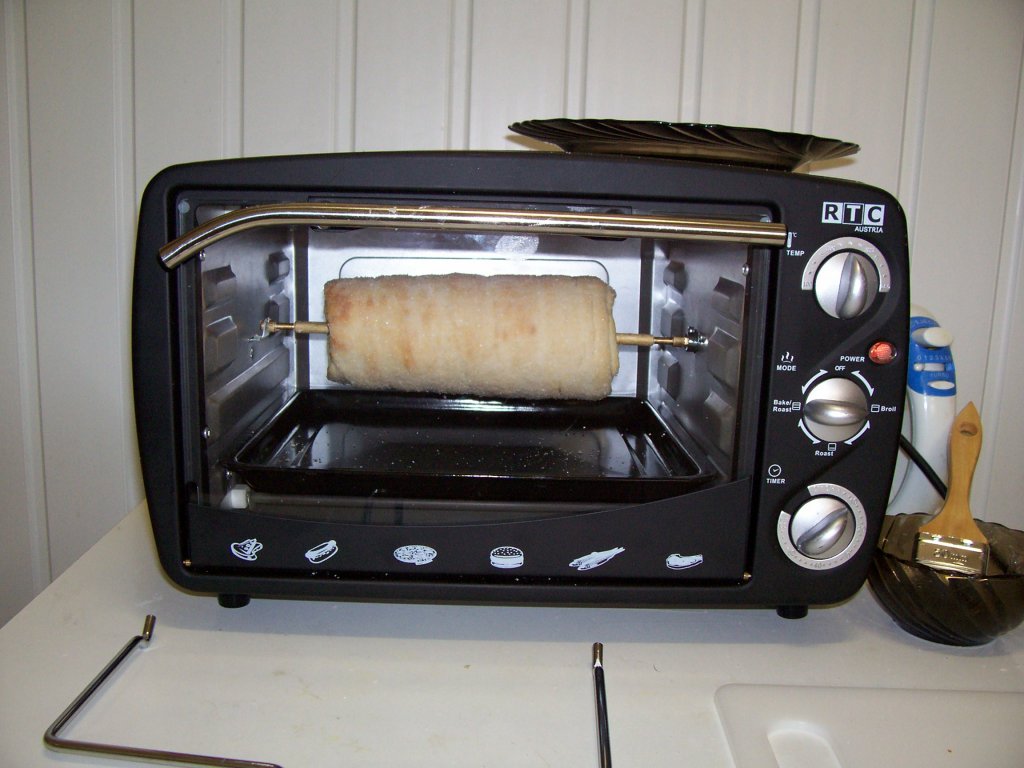

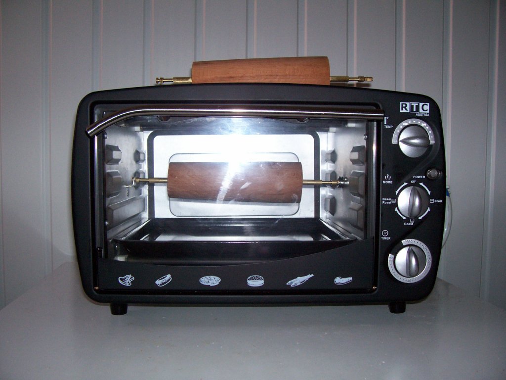

(#) Babita hozzászólása Okt 2, 2011 /
Hátha valakinek ötletet adok,bár lehet,hogy volt már róla szó.
A bolhapiacon vásároltam 1 grillsütőt,amiben alul felül fűtőszál található.Bár a kürtöskalácshoz elég a felső fűtés.A készülékben benne van gyárilag a forgató motor is,tehát csak tengelyt kellett készíteni és esztergáltatni hozzá fát,és kész is a gép,amin semmit nem kellett tulajdonképpen átalakítani,tehát az eredeti funkciók is megmaradtak.Ja a sütőt 500 forintért vettem és tök új volt mert azt hitték,hogy nem működik,aztán a végén kiderült,hogy azért nem ment mert az időzítőt nem tekerték fel.Nyilván ki kell fogni,de ezeket használtan is potom pénzért be lehet szerezni.A Fűtőszál 650 W-os és a forgató 2,5-öt fordul percenként egy kalács kb.12-15 perc alatt elkészül.ezalatt egyszer sem kapcsol ki a bimetál.
Egy pár kép
(#) Inhouse válasza Babita hozzászólására (») Okt 2, 2011 /
Mázlista vagy! Nagyon ötletes megoldás!

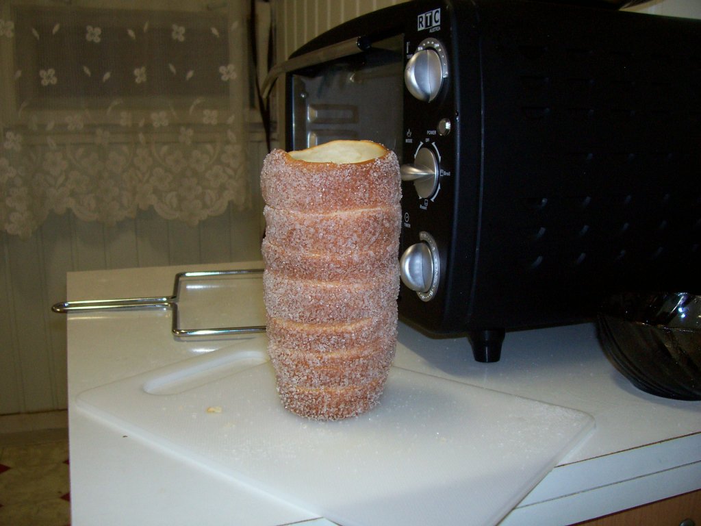

(#) Babita válasza Inhouse hozzászólására (») Okt 2, 2011 /
Köszi már rám fért egy kicsi mázli.
Elég régóta agyaltam már rajta,hogy hogy a fenébe süssek itthon kürtöst
A következő projekt pedig valószínüleg az lesz ,hogy tudnám egyszerre mindkettőt sütni meg forgatni,mert elvileg elférnek egymás mellett.
(#) Inhouse válasza Babita hozzászólására (») Okt 3, 2011 /
Ja, és a kalács is szép lett!
Üdv Inhouse
(#) Babita válasza Inhouse hozzászólására (») Okt 3, 2011 /
Szerintem is főleg,hogy az első Az íze is finom volt
