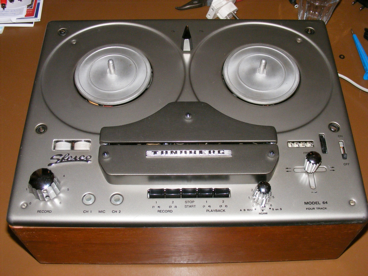

(#) BEAG hozzászólása Okt 29, 2010 /
Régóta csend van ebben a témában, gondoltam írok.
Új szerzeményem egy Tandberg 64 orsós magnó. Már van benne élet, de a következő hibákkal első körben nem tudok mit kezdeni:
- a felvételben alig van mélyhang, a magasok túlsúlyban vannak és már igen kicsi kivezérlésnél is torzítani kezd (szerintem előmágnesezési hiba). Az oszcillátor működik, mind a törlő, mind a felvevő fejre szép szinuszjel kerül. A kapcsolási rajz szerint 210V, 78 kHz az oszcillátor kimenő feszültsége, míg egy digitális multiméterrel a törlőfejen 300V fölötti értéket mértem (sajnos a csővoltmérő beadta a derekát).
Van-e valami ötletetek, mivel próbálkozzak?
- A magnó sajnos 60 Hz-re van méretezve, itthon nagyobb átmérőjű motortárcsa szükséges. Ezen a 19-es sebességhez tartozó rész átmérője 48 mm. Elég sok Tandberg magnó ugyanezzel a mechanikával készült, nincs-e véletlenül valahol elfekvőben megfelelő tárcsája valakinek?
Csatolok néhány képet és a kapcsolási rajzot. Segítségetek előre is köszönöm!
GR
(#) Rober_4 válasza BEAG hozzászólására (») Okt 29, 2010 /
Igen én is csak most látom, hogy van ilyen téma is. Viszont az orsós magnókban, nagyobb az élet!
Elvileg akkor nincs mély hang, ha az előmágnesezés gyenge a szalagon.
1. Állíts nagyobb áramot!
2. Pucold meg a fejet, lehet, hogy bután koszolódott el.
3. Sérült a fej.
4. Még gondolkodom.
(Tudom, hogy semmi közöm hozzá, de kérjünk meg egy modit, hogy tegyük át az orsós magnókhoz, ezt a kérdéskört! Nagyon szép magnó, jó lenne, ha ott lenne )

(#) BEAG válasza Rober_4 hozzászólására (») Okt 29, 2010 /
Hoppsz!
Elnézésetek kérem, nem láttam/találtam meg az orsós magnós témát. Természetesen ez is odavaló, így felteszem ott is a kérdést és akkor a moderátoroknak nem kell fáradni.
Kaszarober4: Köszönöm a választ. Még az is megfordult a fejemben, hogy nem eredeti (hanem kicsi impedanciájú) a felvevőfej. Bár semmi jel nem utal piszkálásra (még rajta van a gyári festék az állítócsavarokon), de az a biztos, ha rámérek.
Amit azóta találtam: a törlőfejen csak álló motor mellett mérhető 340 V, ha elindítom, akkor lecsökken 190 V környékére (persze mindezt a digitális multiméterrel mérve - nem tudom, a csővoltmérő miért nem akarja az igazságot...)
Azon gondolkodtam, hogy akár a fejválasztó kapcsolók érintkezői is lehetnek oxidálódva. Akár ezért is juthat kevesebb feszültség a fejekre. Ezt kipróbálhatod ha kapcsolgatod a kapcsolókat, és változik a minőség. Akár kontakt spréh is segíthet ha ez a baj.
Ha a motoron találsz másik pályát is az ékszíjnak akkor a magnót 50 Herz-re is felkészítették, ha nem akkor marad az átalakítás, vagy csak a saját felvételeit hallgatod.
A fejválasztó kapcsolót mozgatva semmi nem változik (valami ős-isostat lehet, de egész jól bírja a kiképzést). A szíjnak nincs másik pálya, külön tárcsát lehetett rendelni 50 és 60 Hertz-re. Ezek szerint marad az átalakítás.
Mára ennyi, holnap megpróbálkozom növelni az előmágnesező áramot.
Egyébként mitől állíthatódott el?
Jó éjszakát kívánok! GR
Tipp:
Akár az Ecc82-es szimmetriája is széteshetett a cső öregedéséből kifolyólag. (R307) Ott is van egy poti, de ezt csak akkor bántsd, ha az R301- állítása nem segített, és van valamilyen szkópod, amivel megnézheted a jelet...
Tedd meg, hogy mielőtt bármit is csinálsz, még egyszer alaposan megtisztítod a fejeket! a régen használt szalagok pillanatok alatt újra összekenhetik a fejet.

(#) elektrorudi válasza Rober_4 hozzászólására (») Okt 30, 2010 /
Emlékeom szerint, a fejkoszolódásra, fejkopásra a magashangok hiánya utal. Itt viszont pont az ellenkezője történik! Ez szerintem is két hibára uatlhat:
- az előmágnesezés kevés (éritkezési hiba)
- a korrekciós erősítőben van hiba (megintcsak érintkezés)
Jól értem, hogy mindkét csatornánál azonos a hiba?
Mert akkor a közös pont, az előmágnesezés környéke...
(#) BEAG válasza elektrorudi hozzászólására (») Okt 30, 2010 /
Szerintem a felvevő-erősítő rendben van, mert SOURCE állásban a műsor nagyon szépen kijut a kimenetre.
A hiba mindkét csatornánál jelentkezik, ezért én is előmágnesezésre gyanakszom.
A felvevőfej impedanciája a rajznak megfelelő. Szkópon szépen látszik rajta a "modulált" szinuszjel.
A két csatorna előmágnesező árama külön-külön állítható, ezért nem feltétlenül a beállító potik hibájára gyanakszom, inkább valamelyik "közeli" puffer-elkóra.
(#) Rober_4 válasza BEAG hozzászólására (») Okt 30, 2010 /
Nem cserélte meg valaki a két fejet?
Vagy ami nehezebben észrevehető, hogy elállítgatták a fejet, és habár merőleges a szalagra, de mégsem teljes terjedelmében mágnesezi azt...
(Jól gondolom, hogy egy törlő, egy felvevő és egy lejátszó fej van egymás után, és nem kombinált fejekről van szó? )
(#) BEAG válasza Rober_4 hozzászólására (») Okt 30, 2010 /
Jól gondolod, háromfejes a készülék. A fejeket nem hiszem, hogy cserélték, mert az összes beállítócsavaron rajta van a sértetlen gyári "piros festék".
Egyébként is csodaszép állapotban van a készülék, nagy baja nem lehet!
Növelted már az előmágnesezést?
(#) gkari válasza Rober_4 hozzászólására (») Nov 1, 2010 /
Én megnézném az oszc. jelszimmetriáját a trafó primeren, a törlőfesz.-t (és a frekvenciát is!) mérd szkóppal(persze fesz.osztóval)! A törlőáram minél jobban sinus kell, hogy legyen!
Próbáld meg a motort 1,5 microF-os kondival, lehet, hogy az is elég az 50Hz-es jó fordulatszámhoz?
(#) BEAG válasza Rober_4 hozzászólására (») Nov 1, 2010 /
Változtattam az R301 és R302 értékét. A magas hangokat sikerült megfelelő mértékre állítani (mert előtte erős magas-emelés is volt), de a mélyek nem álltak helyre és továbbra is kis kivezérlésnél már torzítani kezd.
A szimmetria-beállító poti nincs a magnóban (R307 pozíciószámon fix ellenállás van), különben szkópon figyelve a törlőfeszültséget szimmetrikus szinusznak tűnik.
Közben a csővoltmérő magához tért, és a felvevő fej kapcsain 83, illetve 84 V-ot mértem (effektív érték). A törlőfejen nem tudtam megmérni, mert a legnagyobb méréshatár 100 V, úgy pedig hamar végkitérésbe viszi a műszert.
Ha készítenék (mondjuk egy 1:5 arányú) feszültségosztót, azt milyen értékű ellenállásokból készítsem el?
Sajnos frekvenciát mérni nem tudok, ehhez kevés a műszerparkom.
Reményeim szerint holnap elkészül a megfelelő motor-tárcsa, így egy gonddal kevesebb lesz. Menet közben találtam hozzá szervizkönyvet is: itt
A 62-62-sm.pdf fájl lesz az.
Az ECC82 cső gyengülése szóba jöhet mint hibajelenség?
