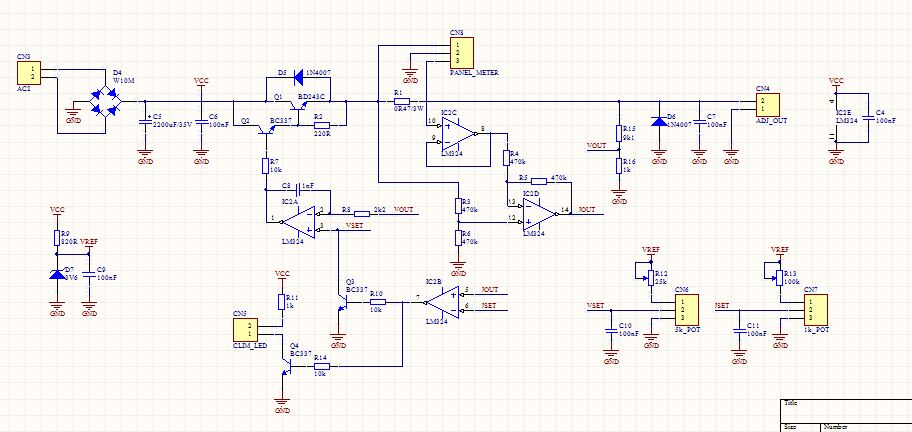

Elkészült az új rajz.24V-os lesz betáp illetve az Ic-ét 23V táplálva Zéner stabbal.Maga az lm324 csak 21Volt alatt vezérel.Stabilizált kimenő vesz így nem esik a feszültség mindaddig míg az 5 Ampert meg nem haladná az áramfelvétel.Vagyis akkor sem esne ha az áram szabályzó nem szabályozná le a kimenő feszt.Ha van még észrevétel tőled vagy bárkitől szívesen veszem.
Sajnos képminőség elég silány azon nem tudok javítani.De azért remélem van még egy két ötlet, min csiszolhatok még.

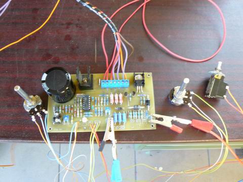

(#) AzIgaziCsaby hozzászólása Aug 20, 2012 /
Először is megköszönném Alkotónak, Pioneernak és Proli007-nek, hogy elkészítettek egy olyan tervet, amit még én is meg tudtam csinálni.

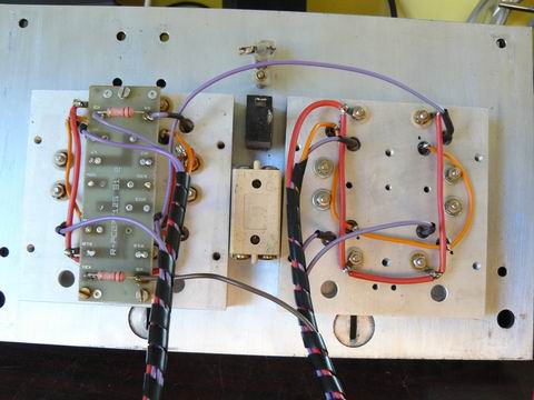

Elkészítettem a 2.7.4 változatot, egyenlőre csak egy példányban, és első bekapcsolásra tökéletesen működik. Az egyetlen módosításom, hogy 4 db. áteresztő végzi a munkát. A hűtőborda így lett szimmetrikus.
Sajnos a Graetz már 30V, 2 A-nál eléggé melegszik, ezért kénytelen leszek a hátfalra átszerelni.

(#) Alkotó válasza AzIgaziCsaby hozzászólására (») Aug 21, 2012 /
- A graetznek inkább tegyél saját hűtést (olyat mint a képeden van, csak esetleg nagyobbat). Ha elvileg 0,7V esik diódánként -kettőn már 1,4V-, és ezt szorzzuk a 2A-el, az akkor is csak 1,4x2=2,8W. Ez nem sok, nem kell hozzá intenzív hűtés.

(#) AzIgaziCsaby válasza Alkotó hozzászólására (») Aug 22, 2012 /
Köszönöm az "Alkotó" jellegű hozzászólást.
Tényleg benne volt, most már mindkét panel tudja az elvártakat.
Egy pici problémám még volna: Az egyik panel az áramkorlát megközelítésekor elkezd fütyülni, majd annak aktivizálódásakor elhallgat. Konkrétan még nem tudom melyik alkatrész.
Meg tudja ismételni bármennyiszer és 1 Ampernál ugyanúgy előjön, mint 5 A-nál.
Van ötleted?
(#) Lac364 válasza AzIgaziCsaby hozzászólására (») Aug 22, 2012 /
STK végfokot hallottam már zenélni is nem lehet hogy a tranzisztorból jön?
(#) Kovidivi válasza c27 hozzászólására (») Aug 22, 2012 /
Nálam ugyanezt műveli, mindkét "hiba" előjön. Nem annyira zavaróak, de érdekelne engem is, hogy van-e rá megoldás, vagy ez normális-e!
(#) AzIgaziCsaby válasza Lac364 hozzászólására (») Aug 22, 2012 /
Nem tudom meghatározni. Hozok egy másik garnitúra tranzisztort és IC-t, aztán egyenként kicserélgetem.
