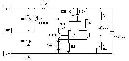

Helló mindenkinek. Szükségem lenne egy 12V-os feszsültségszabályzónak a kacsolási rajzára, Simson motorhoz. Segítségeteket előrei köszönöm.

(#) Krisz03 válasza Zidane hozzászólására (») Márc 24, 2008 / 6
Már egy pár éve használom ezt a kapcsolást. Csak ajánlani tudom. Váltó és egyenfesz is mehet a bemenetre, a kimeneten pedig ott lesz a stabil 14.4V (zenerek értékével módosítható). Fontos, hogy a kimeneten legyen akksi, vagy legalább egy nagyobb kapacitású kondi, mert ezek nélkül hajlamos elromlani.

(#) Krisz03 válasza Zidane hozzászólására (») Márc 25, 2008 /
Én pedig köszönöm a pontot!
Arra még figyelj, hogy a BT151 lábkiosztása K-A-G. A rajzon azért van másként, mert így nézett ki jól a rajzon, illetve azok csak forrpontok, mivel vezetékekkel kötöttem be a tirisztort.
Még valami: Ha nem raksz rá ilyen "brutális" hűtőt, akkor sem lesz semmi gond. Ez nekem épp kézmeleg szokott lenni.
Egyébként milyen töltőtekercset használsz? Ha testelt, akkor az közvetlen mehet a feszszab bemenetére. Ha viszont testfüggetlen, akkor a jobb hatásfok érdekében Graetz-híddal egyenirányítani kell, és a DC fesz menjen a kapcsolásra.

Nekem 6v-os fesszabályozó kéne egy simoba, mert a gyárit tul "gagyinak" találom. Próbáljam meg a zenerek cseréjével utánépíteni vagy van valakinek valami más ötlete??
(#) Krisz03 válasza buburobi hozzászólására (») Márc 25, 2008 /
Igen, használhatod Te is a linkelt rajzomat, csak az egyik zenert hagyd ki, és már kész is az átalakítás a 6V-os akksihoz.

Helló. Megépítettem a fesszültségszabályzót. Te hova kötötted be, és maximum hány amper folyik a feszszültségszabályzón?
(#) Krisz03 válasza Zidane hozzászólására (») Márc 26, 2008 /
Hogy érted, hogy hova kötöttem? Értelemszerűen. Testet kell adni neki, bemenetre AC vagy DC, kimenetre akksi.
Max annyi áram folyik, amit a töltőtekercs le tud adni. Nem tudom, talán 1.5A. Ha csak asztalon teszteled mondjuk egy hálózati trafóval, akkor annak feltételnül korlátozni kell az áramát, egy 15-21W-os izzóval. Motorban nem kell korlátozni.
(#) Zidane válasza Krisz03 hozzászólására (») Márc 26, 2008 /
Kösz a választ. A bekötést én is így gondoltam csak a father kételkedett. Az áramot pedig azért kérdeztem, mert nem túl vastagok a vezetékek és féltem, nehogy elégjenek.
