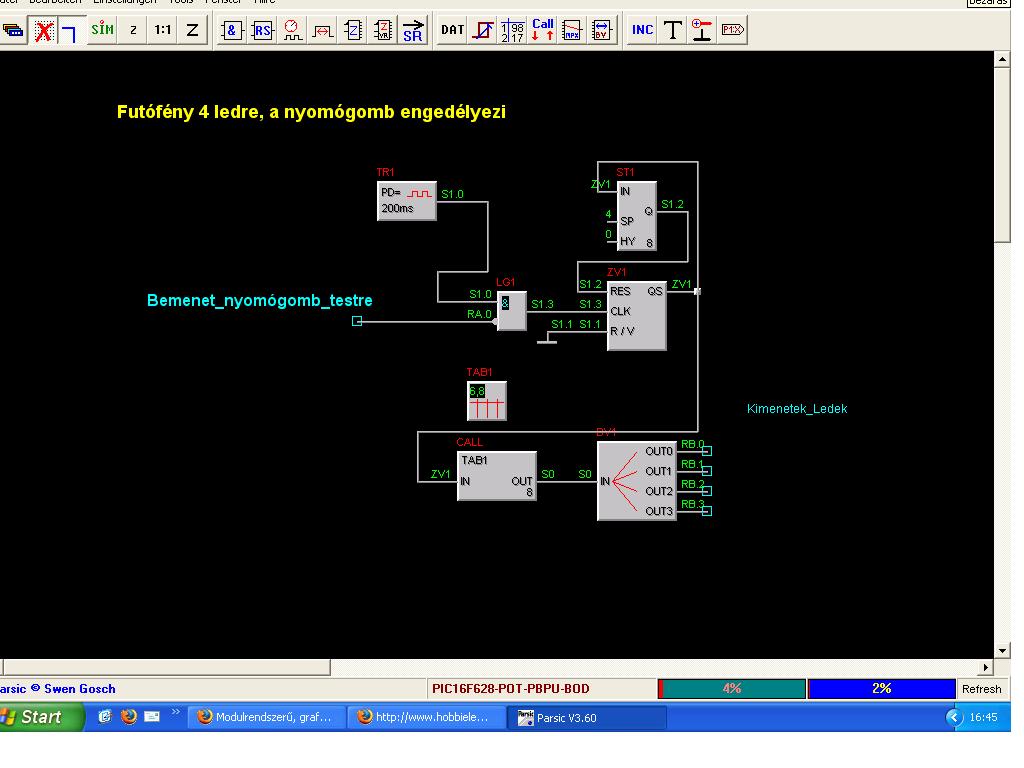

(#205119) dcsabi válasza haragati hozzászólására (#205086) Válasz • Ápr 2, 2008
Rajz: ha rámész az egérrel a vonalra,vagy objektumra vagy adott esetben egy sarokra, lenyomod a shift gobot és klikkelsz a bal egér gombbal, ki fogja jelölni pirossal, és a Delete billentyűvel törölhetsz, a kijelölést a bal egérgomb újabb kattintásával szüntetheted meg. Ha jól tudom a Help-ben van rá utalás... ezen procedurán némileg módosíthatsz a menüben: beállítások második pontjában, itt érdemes még átváltani 3D-s nézetre, sokkal áttekinthetőbb...
A shift nyomása közben a jobb alulról indulva a bal egérgombbal területet is kijelölhetsz és törölhetsz, vagy áttehetsz másik oldalra, ott a Ctrl és V szoásos módon beilleszti, és ha beillesztetted akár át is számozza...
Több oldalon is rajzolhatsz, P1:X ikonnal tudod Átvinni-áthozni a kapcsolatokat.
A progiból akár 3-4 példány is futhathat egy szerre könnyebben lehet másolgatni...
A sarokkijelőlést az eszköztár jelölt ikonjával célszerü kikapcsolni, áttekinthetőbb...
Ha bemenetre nyomógombot illesztesz célszerű az 1impulzus jelű ikonnal csinálni, nem fog peregni,...
Tipusok: nem valószínü hogy ezen a vonalon fejlesztés lenne várható...
A tipusokat úgy célszerű kiválasztani, hogy beleférjen a választékba. Ez tipikusan a 16C-s és 16F-s sorozathoz készült, ezekkel is jól lefedhető minden... Ha egy projektet akarunk lemásolni, akkor úgy is a program adja meg az arculatát, azt meg mi írjuk... és válasszunk olyan procit amit tudunk kezelni ezzel. A megbízhatóság, és a gyorsaság nem bíztos, hogy megér 100ft külömbséget...
A nagyobb és sok portot igénylő dolgokhoz én 16F877A-t javaslok, ha nem kell sok port, de a progi bonyolult, 16F876A, ha pedig egyszerü dolgot akarunk, 16F628A, a (16F84-et nem érdemes mert kevés a szolgáltatása, drágább, és nem olyan stabil)...
(#205159) haragati válasza dcsabi hozzászólására (#205119) Válasz • Ápr 2, 2008
Köszi időközben rájöttem, bár minden billentyűkombinációt kipróbáltam már!
Elsősorban hosszabb időzítéseket akarok beállítani (tipikus PLC dolgokat), ezeket gyakorlom éppen most.
Már csak azt nem tudom, hogy Inputokat (procilábat) és outputokat hogyan lehet definiálni.
Érdekes módon török website-okot találtam még néhány ebben fejlesztett alkalmazást, mintát. Tanulságosak, bár a nyelvet (még) nem bírom eléggé.
Azt honnan lehet tudni, hogy a progtárba belefér a feljesztett program?
üdv H
(#205202) dcsabi válasza haragati hozzászólására (#205159) Válasz • Ápr 2, 2008
Az időzítésekel speciálisan kell bánni, nemcsak itt hanem más programnyelvekben is...
sok hosszú egymást átfedő időzítés zavarhatja egymást, illetve számlálóval kell kiegészíteni, majd ha konkrét eset lesz segítek...
Szerintem a logikai kapcsolatokat, set-reset, számlálókat, kijelző kezelést gyakorold, ezek látványosak és könnyen is szimulálhatók,...amit a rajzban bemenetnek nevezel, a jobb egérgombbal rákattintasz és felkinálja...
Amit kimenetnek azt ugyanígy...
A képarnyő alján mutatja a kiválaszott proci beállításait és a lefoglalt "erőforrásokat" %-ban...
Küldök egy példát ki is próbálhatod...
