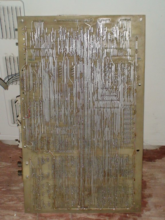

(#1052631) vaxx válasza Tanyasipeti hozzászólására (#1052506) Válasz • Aug 27, 2011
Én kb. 20 éve z80 -azom. Persze nem arról van szó, hogy ne foglalkoztam volna PIC -el, de az elmúlt ~20 évben annyi, de annyi z80/8085 -hoz kapcsolodo cuccom osszegyűlt, pl.: párh. A/D ill. D/A chip, 74xx -es IC -k, (tehat a TTL-korszak vége).
Volt/van néhány régebbi gépem is (jelenleg nem sok van), pl.: a "nagy kedvenc": ASY-PC.
ASY-PC: Z80, 64k, 1Mbit/s -es hálózat, SCSI I (SASI), FDD, 2x párh., 1x RS232C. Ezt egyik rokon fejlesztette anno, ebből kifolyólag megvan a TELJES fejlesztési doksija, eprom tartalommal, kommentekkel, (alacsonyszintű) működési leírással, CP/M, C/BASIC/PLM/ASM/FORTRAN. Régebben sokat "szorakoztam" ezzel: "tápegység/varicap vezérlés" (R/2R), '96-97 -ban még egy egyszrű öntözőrendszert is vezéreltem ezzel.
Megj.: bezzeg, ha annak idején lett volna sdcc fordító!
A helyzet az, hgy a floppy-vezérlője már megadta magát, stb...
A jelenlegi elképzelés az, hogy "ennek a romjain" felépítek egy új rendszert, valamivel gyorsabb és jelentősen bővebb változatban.
Az aktuálsi elképzelés alapja: Z8S180 (33, ill. 32MHz, 1Mbyte ram, clocked serial port, "full-address" dma,...), Z84C90 KIO (2x PIO, 2xSIO, 4ch CTC,...). Ezek mellé befigyel még (DMA-képes) IDE vezérlő, 1db 16 bites párh. ADC, 1db 16 bites párh. DAC, meg néhány apróság.
Gondolkodom még azon, hogy IDE helyett tegyek -e bele egy NCR5380 -as chip -et, mint SCSI vezérlőt, mivel hdd -m lenne hozzá nem is kevés.
Ami fontos, hogy a 8155/8755 -ös chip -ekből irdaqtlan mennyiség van. (Ezért érdekes az ALE).
Az már megoldott, hogy amikor a CPU egy lassabb perifériához kíván fordulni, akkor az órajelet (szinkronban) levegye a rendszer. Ez az elv anno nagyon szépen működött a Z80A -s időkben. Ebből kifolyólag a 2x -es órajel is rendelkezésre áll.
Valójában 3 "nagyobb" dilemmám van:
1: a memóriát csináljam meg sram -ból vagy dram -ból? Ugyanis az sram egyszerűbb, viszont jóval több helyet foglal (a 486 -osok cache ramjai, 32k/chip), avagy 30/72 pin -es dram -ok (SIMM/EDO/....).
2: Használjam a Z180 saját memórialapozóját, vagy tegyek bele egy 74xx612 -est? Az előbbi max. 3 bank, ami n*4k, viszont "on-chip". Az utóbbihoz kell még egy s más, viszont nemcsak 3 bank lehetséges, valamint 4k -s lapokkal már 16Mbyte elérhető (esetleges ramdisk -re gondolva)
3: boot-EPROM/flash/... kérdésköre: Az alap-EPROM lehet 2764/27128/27256/27512. Ebbe menne bele az a kód, ami elengedhetetlenül szükséges. Jelenleg 2 verzión gondolkodom:
Az egyik az, hogy ebbe az (UV)epromba belekerül a soros eeprom -ok kezeléséhez kellő dolgok (amely eepromokat a Z180 -s "clocked serial port" -jával kezelnék, ill. pickit 2 -vel programoznék).
A másik az, hogy ebbe az (UV)epromba bekerül egy teljesen lecsupaszított hdd kezelő rutin, ami már hdd -ről ránt be mindent, ami kell. Ez utóbbit megalkotni talán macerásabb, de hosszútávon érdemes lehet.
Tudom,hogy ez soknak tűnik, de szerintem nem olyan veszélyes, ugyanis:
- anno az ASY-PC -n már csináltam 16K -s ramdrive -ot
- anno egy ASY-PC -t már átbuheráltam sram -osra (igazi "GányElectric" módon, de működött)
- anno az ASY-PC tudott bootolni hdd -ről: SCSI I. vezérlő->SCSI-MFM átalakító->MFM hdd.
- néhány éve ASY-PC -hez illeszetettem IDE hdd -t (a 2db párh. port segítségével, ezt is amolyan GányElectric módon, DMA nélkül,...), "brahiból"

(#1053167) Tanyasipeti válasza vaxx hozzászólására (#1052631) Válasz • Aug 27, 2011
Akkor tehát nosztalgia fejlesztésbe fogtál .
És úgy, mint a régi szép időkben, amikor nem az határozta meg, milyen alkatrész kerül az áramkörbe, hogy mi a legcélszerűbb, hanem, hogy mit lehet kapni, vagy mi van a fiókban.
Én az ASY PC-vel nem találkoztam eleddig, de a leírásod alapján komoly gépet sikerült faragni Z80 alapon. Alkalmasint utánajárok.
De lássuk a lényeget:
Régen a busz illesztéseket úgy csináltam, hogy a rendszer óra duplája, vagy négyszerese egy szinkron számlálót hajtott, annyi bitesre kialakítva, amennyi egy CPU gépi ciklust teljesen lefedett. A számlálót a reset és a gépi ciklus vége hozta alapállapotba. Gépi cikluson belül a számlálót hajtó órajel periódusidejének megfelelő pontossággal tudtam kikapuzni bármilyen, a periódusidő egész számú többszörösének megfelelő idejű jelet.
Ha a wait lábbal kapuzod a számláló órajelét, akkor a wait ugyanúgy megnyújtja a gépi ciklust a számlálóban is, mint a prociban. Akkoriban LSTTL kapukkal és 74188-al készült az ilyesmi. Manapság ezt a feladatot - ha kicsi -, GALlal, -ha nagyobb-, CPLD-vel oldanám meg. Már csak azért is, mert ha valamit változtatni kell rajta menet közben, egyszerűen letöltöm az új verziót. Van, aki meg FPGA-ba tölt le mindent, még a processzort is
8155-öt használtam régen, de igazából akkor sem éreztem úgy, hogy egy nagy durranás. Port bővítőnek már akkoriban is mindenki 8255-öt használt, időzítőnek 8253-at, RAM-nak meg RAM-ot.
A 8755-öt eleve elfuserált ötletnek tartottam, soha nem is használtam. Drága volt, a 2K EPROM a legritkább esetben volt elég, kizárta a továbbfejlesztés lehetőségét. 8255+28 lábú EPROM foglalat + jumperek volt a megoldás. A 8155+8755 felállásnak gyakorlatilag csak akkor volt létjogosultsága, ha egy abszolút minimál konfigurációs 8085-ös rendszert akartál összehozni. Akkor valóban kellemes lehetett, hogy mindössze 3 tok és volt egy működő procikártyád.
Mivel nem profit orientált fejlesztést csinálsz, nem foglak lebeszélni róla
Ha még nem választottál procit, és mindenáron Z80 alapon akarsz továbbmenni, akkor én nem 180-al, hanem 182-vel csinálnám. Abban egy tokon belül ott egy csomó periféria: 2 csatornás DMA, időzítő, 4 soros port, paralel port. Sőt, ha van ISA buszos géped, akkor az egészet össze tudod hozni egy PC-s kártyára, ami egy szabvány 16450 típusú soros port mögött látszik a PC szempontjából.
Ha emellett döntesz, szívesen adok belőle pár darabot, mert egy korábbi munkámból megmaradt, nekem már nem kell Sőt, akár egy kártyát is kapcsrajzzal együtt, amin egy ilyen proci helye van + 512KB Flash, meg 512KB RAM, RTC4513, és némi csicsedli, amiből kialakítható egy soros port.
A memória lapozásra én egy öszvér megoldást javasolnék: használnám a proci MMU-jét és ha szükség van rá kiegészíteném egy nagyobb léptékű lapozóval. Igaz, a belső MMU csak 1 MB-ot kezel, de szerintem nagyon jól kezelhető és a Zilog ZDS-ben levő fordító támogatja. Kódot pedig vélhetően csak az 1MB határ alatt akarsz futtatni, a többi úgyis csak háttértár lenne.
Sok sikert kívánok, nem kis fába vágtad a fejszédet, még akkor is, ha azért már korábban tettél le komoly fejlesztéseket az asztalra. Azt hiszem a szabadidőd egy időre ezzel jó ki lesz sámfázva

A GAL/CPLD/FPGA nem rossz elgondolás. Csak sajnos én nem tudom ezeket programozni. Tudok olyat a környezetemben, aki tud ilyet programozni, de az már macerás lehet. De nem lehetetlen.
8155/8755: azért gondoltam ezekre, mert irdatlan mennyiség van belőle, pl.: 8755 -ből több, mint 50db, a 8155 -ből pedig több, mint 25db. Értelemszerűen nem izgat a 8755 -ős 2k ROM -ja, sem pedig a 8155 256byte RAM -ja. De még így is kell ezeknek a multiplexelt busz.
Viszont LCD meghajtására, meg IDE hdd elé elmegy.
Z80ACTC -ből van "néhány".
A 8253/8254 szintén poénos, csak nekem kevés van ezekből (a kettőből összesen kb. 5db). Pedig a 3x16bites számláló nagyon poénos, főleg, hogy BCD -ben is tud számolni! Ha a 8254 -ből be tudnék még szerezni néhány darabot, akkor nem lenne rossz. (8253: 0...~3MHz, 8254: 0...10MHz)
Procit már választottam, molyan nosztalgia-fejlesztés alapon: Z8S18033VEG (CPU: 2xDMA, 2x"SIO"). Ez van a fiókban, ill. van hozzá Z84C9010VEG (KIO: 2xPIO., CTC). Mindkettőből 3-3db. PLCC tokosak.
A 182 -es érdekes, csak mivel adotak a körülmények inkább a "kisebb ellenállás" felé mozdulok el. No meg a QFP tok forrasztása sem a szívem csücske (volt már ilyen tokkal dolgom, csak nem szeretem).
Gondoltam még a hagyományos Z80 -ra (mert abból is van több, mint 30db, de hosszas elmélkedés után inkább a 180 -as lett kiválasztva.
A Zilog ZDS nálam nem biztos hogy nerő, ugyanis tudtommal csak win* alatt fut.
A jelenlegi legnagyobb dilemmám, hogy az alap-memóriát (1Mbyte) csináljam meg 486 -osok cache ramjából (10ns), avagy 50+ ns -os dram -okból?
Meg ugyebár a dram -okat frissíteni is kell. Persze, ha ismeri a cucc a CAS before RAS -t, akkor nem veszélyes,
csak piszkosul nincs kedvem a RAS-only -s kapuzásokkal bíbelődnöm.
No és persze a meglévő irdatlan mennyiségű SIMM/EDO/... ram modulokon lévő ram chip -ek adatlapjait szinte lehetetlen előkeríteni.
Az ASY-PC alaplapról szerintem holnap töltök fel képet, hogy lehessen szörnyülködni.
Üdv. Misi
(#1076535) vaxx válasza vaxx hozzászólására (#1053349) Válasz • Okt 7, 2011
Ez a "holnapi feltöltés valahogy nem sikerült.
De most itt vannak. Sorry a késésért.
Időközben megterveztem a reset ill. a waitstate áramkört is.
» A fájlok letöltéséhez be kell jelentkezned! «
