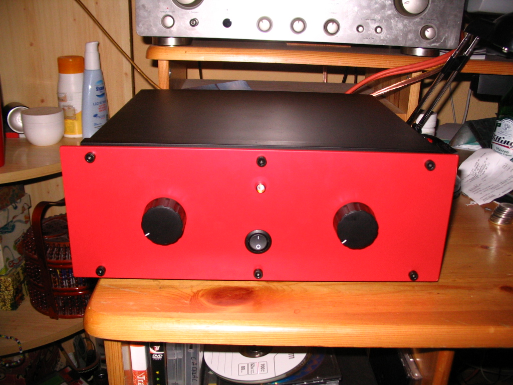

(#) kefe13 hozzászólása Okt 22, 2008 /
KÉSZ !!!
(#) WaRL0 válasza kefe13 hozzászólására (») Okt 24, 2008 /
Szep munka !! Nagyon Szep !! . En is keszitettem gy TDA72974 es erolkodot csak nem todum hogy miert te tonkre ment :}( kiadta a negaitv tapfeszt a kimeneten tobszor is !! IC csere utann mukodott egy darabig utana megint fel adta !! ezert nem hasznalom mar ezt az IC-t most VF3 mal probalkozok de az se akar menni !! nem jartam elektrora de akkor is elegge ertek az elkrohoz !! nem megy legkozelebb csinalok uj nyakot es megprobalom ujbol !!
(#) niedziela válasza WaRL0 hozzászólására (») Okt 25, 2008 /
Szép, csak mi lehet a dobozban ?
(#) kefe13 válasza niedziela hozzászólására (») Okt 25, 2008 /
Ez :
