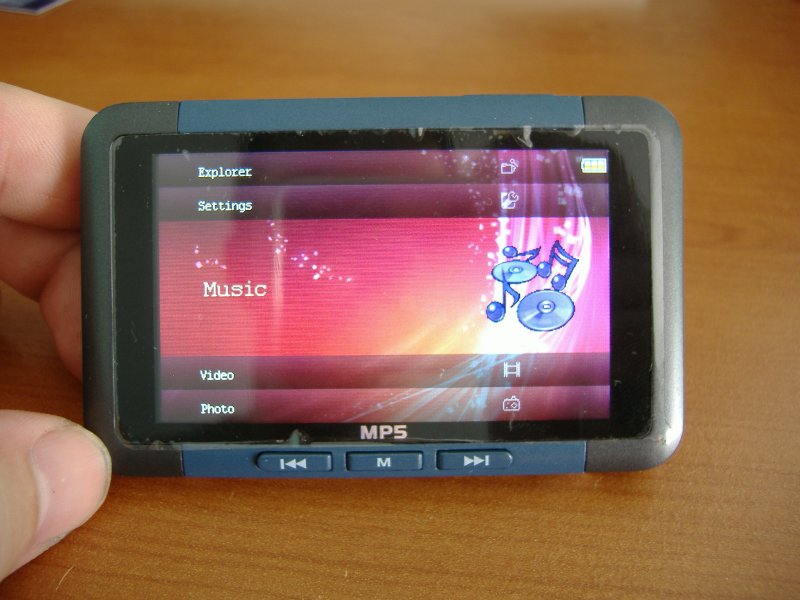

Hello mindenkinek!
Van 1 Mp4 lejátszóm,ami megadta magát és újra szeretném éleszteni. (3" kijelző, 8GB memória)
Tünetek: rámásoltam 1 filmet, mikor elindítottam, betöltés közben lefagyott az egész. Azóta nem tudom bekapcsolni.
Már előtte is csinált olyat,hogy bekapcsolás után rögtön fehér képernyő... ilyenkor 3x-4x ki-be kapcs és elindult.
A számítógép látja,tudok rá másolni,USB-s DVD lejátszón keresztül filmet nézni. Annyi van még,hogy két filmet nem enged letörölni. Azt írja rájuk,hogy 0 bájt,de még mindig mutatja, mintha ott lennének
Nincs tipusa,márkája, teljesen no name.
Amit tudok: Rockchip RK2706 van benne.
a panelre pedig ez van írva: DL630-S0089-V1.3
2008/05/12
Tud valaki segíteni, mi lehet a baja? Mit csináljak vele?

(#330030) san398 válasza Józsi84 hozzászólására (#330022) Válasz • Dec 18, 2008
Mindenképpen egy formázást csinálj win alatt.A firmware-t nem fogja bántani a win formatja.Nem lehet, hogy a bekapcsoló gomb adta meg magát?Amikor rádugod a PC-re akkor sincs kép a kijelzőn?A firmware frissítés elég veszélyes ennél a típusú lejátszónál mert elég sok távolkeleti változat van belőle és kívülről teljesen egyformák sokszor belül is ránézésre nagyon hasonlítanak egymásra.Én próbáltam egyet frissíteni, frissítés után villogott a kép meg tükörkép volt a kijelzőn.
(#330089) Józsi84 válasza san398 hozzászólására (#330030) Válasz • Dec 18, 2008
Köszi a gyors választ!
A formázás sajna nem oldotta meg a problémát. A kapcsolót még nem néztem,ha lesz 1 kis időm,megnézem.
Ha rádugom a gépre akkor sem világít a kijelző. Itt egy kép,így néz ki kívülről. Szétnéztem a neten,de még firmwaret se nagyon találtam hozzá. Nem tudnál valamilyen programot,amivel meg tudnám nézni,hogy milyen szoftver van rajta?

(#330109) Dave87 válasza Józsi84 hozzászólására (#330089) Válasz • Dec 18, 2008
Szia! Ha garanciás akkor sürgősen vidd vissza mert valszeg a flash fog vagy már ki is bukott benne de nem ritka hogy maga a "proci" adja meg magát... a fehér képet akkor szokta produkálni ha nincs, vagy hibás firmware van rajta. Ha egyáltalán nem csinál semmi akkor is általában a firmwarenek van baja... nálam volt egy lejátszó ami egy fagyás után csinálta ezt... de ahhoz találtam fw-t... Sajna az ilyen cuccokhoz nem könnyű fw-t találni ha nem ismered az eredetit... Legtöbb esetben a "proci" tipusa, és a kijelző tipusa alapján szokak rá firmware-t tenni és lényeges a flash mérete is..
