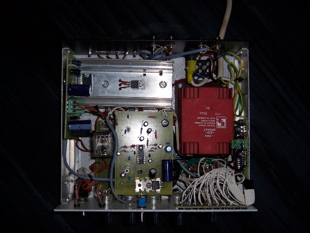

(#40387) Oneill válasza huhuu hozzászólására (#40085) Válasz • Szept 8, 2006
Énnekem a tda 1554 3 éve szolgál minden nap és hajtom is mert 2 200W-os JBL hangfal van rajta
Én egy pár dolgot változtattam a pdf-es rajzon. Így tutira jól műxik. Ha jellemeznem kéne akkor egyszerű és nagyszerű.
A kapcsolási rajzot mellékelem a irományhoz.
A felhasznált alkatrészek:
C1: 4700 MIKRO FARAD
C2: 100 NANO FARAD
C3: 2000 NANO FARAD (110V elko típusú)
C4: 2000 NANO FARAD (110V elko típusú)
K1: a ki/be kapcs
K2: a ST/ Mono kapcsoló
A mellékelt rajz NEM FÓLIA oldal, hanem felülnézet!!!
Ez a kapcsolás tuti jól működik! Ment már ezen szólógitártól kezdve a technoig minden és semmi baja nem volt. (pedig az ic-k nem nagyon szeretik a négyszög és fűrészjelet úgytom)
Ha valaki megépíti arra vigyázzon, hogy a hangfal és a táp meg az Ic hűtőfüle egy potenciálra NE kerüljenek.
Ezen kívűl mellékelek pár képet az általam elkészített darabról is. Én egy CD-meghajtó tokját alakítottam át az erősítőnek és a gépben helyeztem el.
Kérlek mondjátok el véleményeteket az erőlködőmről, mert nekem is visszajelzés lenne, hogy máskor esetleg mit csináljak jobban.
Sikeres utánépítést!
Üdv: O'neill
» A fájlok letöltéséhez be kell jelentkezned! «
(#40394) huhuu válasza Oneill hozzászólására (#40387) Válasz • Szept 8, 2006
Ügyes! Nekem tetszik!

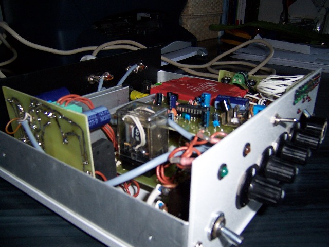

(#66478) rooney Válasz • Feb 14, 2007
Én is csináltam egy TDA1554Q esrősítőt, raktam bele egy TDA1524 es előerősítőt,2x10 ledes kivezérlésjelzőt
LM3915 ös IC-vel,+bemenetválasztó meg minden.
4 Ω-os hangfalakkal halgatom, és nagyon megy.
Legelőször egy LM1036N-es előerősítővel próbálkoztam de az nem volt jó! Nagy volt az alapzaj és a végfok 2 perc után leégette az ujjamat!Ez a TDA-s nagyon jól működik,csak véletlenül nem vettem észre, hogy nem logaritmigus hanem lineáris poti kellet volna. A feléig el kell tekerni hogy valami hangot adjon.
de nem cserélem ki mert sokba kerult!
Képet most nem tudok felrakni!

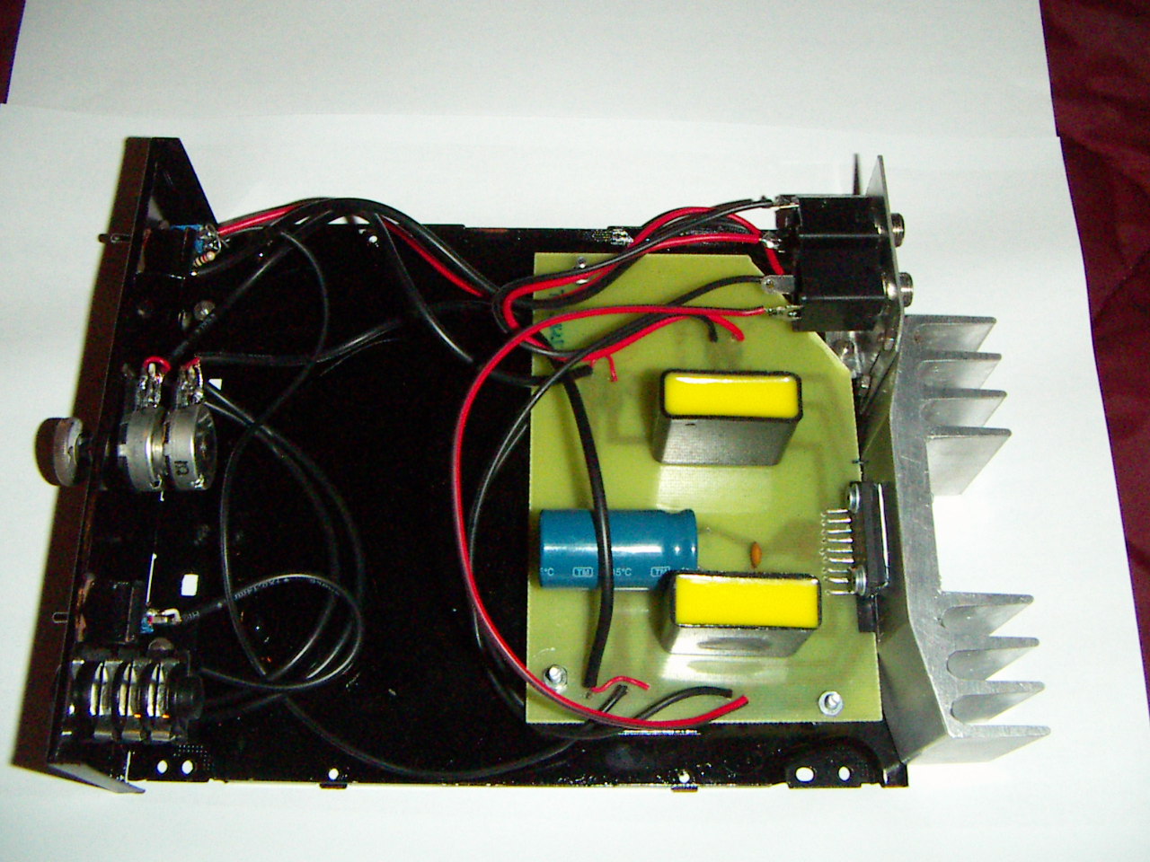

(#66518) dr_uhu Válasz • Feb 14, 2007
Építettem már magamnak is meg haveromnak is erősítőt ezzel az ic-vel. Semmi baj nincs vele, sem részemről, sem haverom részéről. Igaz nem csúcs minőség és nem egy nagy teljesítményű szönyeteg, de csak 12 volt kell neki meg 4-5 alkatrész és elég olcsó. Elég egy kis borda is (biztos nem ezzel fogsz fűteni a télen ). Csináltam anno saját nyákrajzot, az ic a közepén van mert:
-Kicsi borda kell rá és elbírja az ic mert sok lába van.
-Így jobban befért a dobozomba.
(fa doboza van, annak az oldalára meg aztán csavarozhatom, nem sokat hűt nameg )
Nyákrajz a fólia felöli oldalról van. Beültetést is csináltam.
(#66519) rooney Válasz • Feb 14, 2007
Sikerült végre felraknom a képeket! Ja, és rooney nem elk..ta, hanem mellé lőtt!!
(#66520) X Sügi X válasza rooney hozzászólására (#66519) Válasz • Feb 14, 2007
akkor mellé lőtt! De ezzel az erősítővel nem annyira! Grat, egész pofás kis darab, sztem a Ki, mit épített? topicba is linkeld be!
