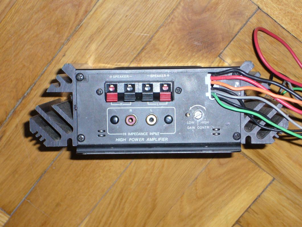

(#68784) roland8lsm Válasz • Feb 25, 2007
Sziasztok! lenne 1 kissebb problémam, hozzájutottam 1 kissebb erősítőhöz, de semmit nem tudok róla,csak annyit amenyi rá van írva, addig vagyok okéba hogy melyikek a tápvezetékek, be és kimenet, de hogy a maradék az mi? tettem fel róla 2 képet, segítsetek pls!
» A fájlok letöltéséhez be kell jelentkezned! «
(#68839) hhkfk Válasz • Feb 25, 2007
hi!
lesz ott egy kábel ami megy a rádióra, hogy amikor nincs bekapcsolva, akkor ne erősitsen, többit nem tom!!!!!!!!!!!!
(#68844) dB_Thunder válasza roland8lsm hozzászólására (#68784) Válasz • Feb 25, 2007
piros +12 V
narancs: bekapcsoló
Fekete: GND azaz a test
a másik 2*2 a nagyjelú jel bemenet, közvetlenül a hanszórókra lehessen kötni, feketék a minuszra, zöld,szürke a pozitívra...

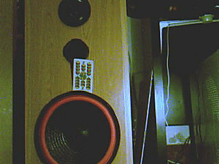

(#68848) Gery Válasz • Feb 25, 2007
Helló mindenki!
Tom hogy nempod idevág, de lécci segítsetek!
Van egy db hangfalam(mellékelem a képet) és ahoz akarok erősítős csinálni. Először a Darlington 120W-ra gondoltam(http://www.freeweb.hu/bss/index.php?id=212#) de vki aztmondta hogy szkóp kel hozá na én azt nemvágom.A kérdés az lene hogy ez az 55Wattos TDA1562Q erősítő szerintetek vinni a hangfalat (egyébkén MNC 25 cenit)?Ha igen olcsóbb lenne az 55 Wattos?Ha nem akkor szkóp nélkül sehogyse lehetne megoldani a másikat?
Bocs hogy ilyen hosszúra nyult a dolog, a válaszotokat előre is kössz!
(#68852) roland8lsm válasza dB_Thunder hozzászólására (#68844) Válasz • Feb 25, 2007
nagyon köszönöm a gyors segítséget. Valaki esetleg még nem tudná megmondani a teljesítényét, google-ban nem találtam és a gyártó oldalán sem...
köszi.
