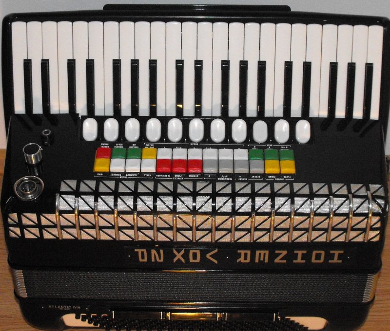

(#713938) Harmonika Válasz • Máj 19, 2010
Üdvözlet Mindenkinek!
Van egy Hohner Vox 2p típusú harmonikám. Bent van minden elektronika (midi), csak azt nem tudom, hogy hogyan kell működtetni. Állítólag kell hozzá egy adapter(ami egy doboz, és a jelet alakítja át hanggá).
Kérlek segítsetek, hogy mi ennek a doboznak a pontos neve, hol lehet ilyet szerezni, és hogy az a doboz csak hohner márka lehet?
Köszönök mindent előre is!
Egy harmonikás
(#714058) suszitibi válasza Harmonika hozzászólására (#713938) Válasz • Máj 19, 2010
A harmonikának saját speciális tápegysége van. Onnan kapja a hanggenerátor és a mikrofon rendszer a szuflát. Szerintem tudok ebben segíteni. Ha az Atlantik4 Delux Vox ugyan az, akkor megmérem az ismerősömét és csinálok egyet. Sajnos ezekben nincs midi, csak egy kezdetleges hanggenerátor, hasonló, mint a régi Wermona orgonákban. Nem nagy durranás, de a mikrofon miatt jó lehet.

(#714861) Harmonika válasza kaszarober4 hozzászólására (#714669) Válasz • Máj 20, 2010
ok. Itt van 2 kép.
Köszi szépen!!

(#714944) suszitibi válasza Harmonika hozzászólására (#714861) Válasz • Máj 20, 2010
Sajnos nem egyre gondoltunk. A haveromnak nem ez a típus van, neki a fehér kapcsolós. Ahhoz van egy kis fémdobozos tápegység. Egy 3 pólusú tuchelen megy a harmonikába. A harmonikán vannak hangerőszabályozók és 6,3-as Jack kimenet. Az nem midi üzeneteket küld, hanem saját hanggenerátora van, hangfrekvenciás hangok jönnek ki belőle.

(#715280) suszitibi válasza Harmonika hozzászólására (#715200) Válasz • Máj 20, 2010
Emlékszem a harmonikádra, néztük a barátommal, hogy hasonló mint az övé. Azért ne csüggedj, hétvégén találkozom vele, megnézem alaposan, hogy mennyire más, mint a tiéd. Sajnos nem igazán voltak jó konstrukciók, mert sima mechanikus érintkezőket alkalmaznak bennük, a hall szenzorok sokkal jobbak lennének.
