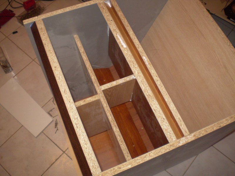

Egyenlőre betettük a SAL helyére,ez 160 lityis doboz~40Hz-re hangolva.Shalafinak megint igazat kell,hogy adjak,mert ez nagy ennek a hsz-nek,nagyok a kitérések.Készül hozzá az uj doboz,megcsinálom hozzá a gyári ajánlást.Itt olvasható.
Egyébként a fiamnak vannak hangosítási allürjei,neki csinálom,mert megérdemli :yes:

Mekkora terem kell a hogodnak, hogy kitudja fejteni az erejét? Gondolom szobában semmit sem tud, inkább a szabadban.
15, vagy 18 colos hsz van benne?
40 cm-es. Tudja dolgát rendesen! Tervben van még 2db ugyanilyen. ...mert bejött. Többen kérték a rajzát, bár pár hsz.-el előbb megosztottam, megint itt van. ...hamarosan még pár fotó :yes:
