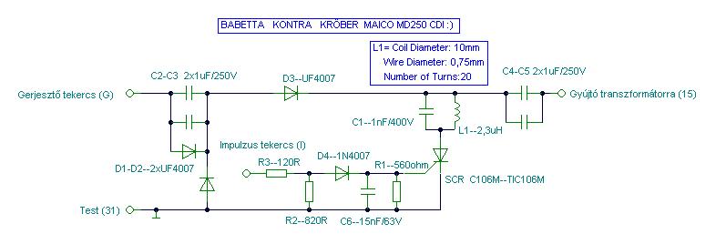

Helló!
Van nálam egy 210-es Babetta, és nagyon küzdök vele. Gyújtás gondja van, konkrétan nincs szikra. A tulaj már úgy hozta ide, hogy cserélte a következőket: gyújtótekercs, elektronika, trafó. Azt azonnal kimértem/megállapítottam, hogy a gyújtótekercs szakadt. Azt hittem, hogy ez megoldja a problémát, de hiába cseréltem ki, nincs még mindig szikra. Gyanús is, mert kiszedett gyertyával, kézzel tekerve a pedált csak 25V-ot mérek a gerjesztőn (analóg műszerrel).
Azért ráraktam egy ilyen elektronikát (szerencsére volt kéznél, sokat használtam, tehát biztosan jó), ezzel már néha-néha volt egy pici szikra, de semmi különös javulás. Ezen kívül már trafót és alaplapot is cseréltem, de őszintén nem is bíztam benne, hogy majd ez megoldja, hiszen mind a kettő mérésre jó volt.
Most viszont megakadtam. Főleg azon a 25V-on csodálkozom. Viszont ahogy a képek között böngészek, találtam ezt: kép. Lehet, hogy érdemes volna kipróbálnom...
De én úgy tudom, hogy csak a Simsonra átrakott Babetta gyújtások csinálnak olyat, hogy a túl kicsi gerjesztő feszültség miatt csak tolásra indulnak. Akkor ide a Babettához nem kellene ilyen elektronika, meg áttekert gerjesztő, stb...
Örömmel venném, ha tudnátok valamit tanácsolni!

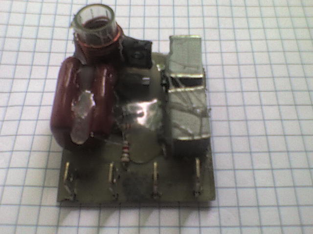

(#) nyemi válasza Krisz03 hozzászólására (») Aug 20, 2011 /
Szia Krisz03
Nyugodtan próbáld ki , nekem egy éve tökéletesen dolgozik a Babettámba. A tirisztor anód körében levő tekercsel és kondenzátorral kísérleteztem egy kicsit amivel a szikra időt lehet növelni egy picit. Linkelem a végleges megoldást, eddig ez nekem nagyon bevált. A trafó eredeti Babetta. A poti értékét beállítás után fix értékre cseréltem ezek az értékek jöttek ki nekem (lás kép). A kondenzátorok feszültségének bőven elég a 250Volt.
Üdv nyemi

(#) Krisz03 válasza nyemi hozzászólására (») Aug 22, 2011 /
Sajnos idő hiányában nem tudtam megépíteni, így alternatív megoldásként egy trafóval egybeépített FAGY elektronikát szereltem fel. Tökéletesen üzemel, könnyen indul, kipörög, a tulaj elégedett.
A kapcsolást azért elmentem, mert valamikor biztosan hasznát veszem.
(#) nyemi válasza Krisz03 hozzászólására (») Aug 22, 2011 /
Hát szívesen . De azért elgondolkoztató hogy a FAGY elektronika 25Volt-ból is csinál szikrát nem? Kíváncsi lennék milyen kapcsolás van benne. Na nem azért ,de az én kapcsolásom is megcsinálja, de hátha kapnék egy pár ötletet belőle. Amúgy szedtél már szét esetleg?
Üdv nyemi.
Nem tudom miként van megoldva az elektronikája, és valóban nem voltam benne teljesen biztos, hogy jól fog működni az utángyártott tekerccsel. Egyébként külön trafós (szintén utángyártott) elektronika volt a motoron, ami 2 hónap alatt tönkrement (csak tudnám mitől, mert biztosan nem a túlfeszültségtől).
