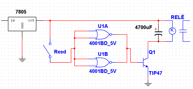

(#) MMKaresz hozzászólása Okt 30, 2010 /
Új fejlemények... Sikerült tápot csinálni a néma riasztónak. Egy kis elektronikai cégnél dolgozom, ahol tápegységeket javítunk - "nehogy már ne tudjak csinálni 2.5V-os 1A tápegységet" alapon összedobtam egy TPS75701 SMD IC-vel egy tápot... Ez az IC sajnos közkereskedelmi forgalomban nem igazán kapható, helyette ajánlom az LM317-es IC-s kapcsolást, azzal is tökéletesen működik.
Konkrétan egy 3210-es telefont használtam fel a szent cél érdekében, aminek az akksija 2.4V-os. Mivel nem kaphatól LiIon akksi hozzá, hanem csak a jó öreg NiMH, ezért folyamodtam a külső megtápláláshoz. (1.kép) Egyszerű dolgom volt, mert a 3210-nek nincs "extra" akkucsatija.
Nézzük a működését: Az autó akksija 12V-os, két lépcsőben oldottam meg a telefon táplálását. Az egyik panelon egy bordára rögzítettem fel egy 78S05-ös IC-t, a megfelelő körítésével (2db smd 100nF kondival a ki és bemenetén) és a TPS75701 IC-t. (ennek a max. bemeneti feszültsége 5.5V) A TPS ic tipikus alapkapcsolását használtam fel, a kimenetére pedig tettem egy 6.3V 10000µF-os kondit, hogy bírja a telefon hirtelen áramfelvételeit.
A másik panelon (kicsit kaotikusan) található az időzítő/inverter/relé áramkör. A riasztó triggerjele egy reed reléről érkezik - csak mágneses mezőre záró típusom van, ezért bele kellett eszközölnöm egy kis digitális elektronikát is. Nem volt kéznél SN7404-es ic, hanem csak CD4001-es négyes NOR kapus IC. Két kaput párhuzamosan kötöttem, hogy bírja a kapcsoló tranzisztor áramát. 5V-os relét használtam a mérete és a kis áramfelvétele miatt. (3.kép) A relével párhuzamosan kellett tennem egy kondit, mert valamiért ki-be kapcsolgatott... Biztosan jobban is meg lehetett volna oldani, de az egyszerűségre törekedtem.
A telefon 8-as gombját kivágtam szikével és két vékony vezetéket vezettem ki a telefonból (2.kép)
Csináltam telefonnal egy videót, működés közben megtekintés céljából: youtube videó
Még folyik a több napos folyamatos terhelés próba, eddig 2 napig ment kikapcs nélkül
(#) MMKaresz válasza MMKaresz hozzászólására (») Okt 31, 2010 /
„Ez az IC sajnos közkereskedelmi forgalomban nem igazán kapható, helyette ajánlom az LM317-es IC-s kapcsolást, azzal is tökéletesen működik.”
Elnézést, rossz típust írtam...
Helyesbítek: LM337T vagy LM338T

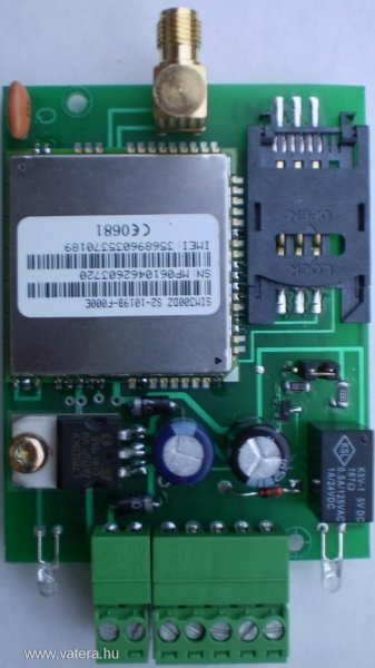

Segitsegeteket szeretnem kerni. Gepesz ember vagyok es sokat nem ertek az elektronikahoz. Olvastam itt egy nagyon jo otletrol amit szeretnek megvalositani mert rendesen betortek a garazsomba. Lakas tavfelugyeletre van kapcsolva ,garazs kicsit odebb van es mar az luxus lenne. Mozgaserzekelot szeretnek gyorshivora kotni ,na szamomra ez nem olyan egyszeru. Ha valakinek lenne esetleg kepes segitseg vagy hasonlo azt nagyon megkoszonnem. Szereztem egy siemens telot mert azt irjak az jo lenne. Lehet idegesiteni fog ha minden nyitasnal ,csorogni fog de legalabb tudok rola.
Rendeltem egy Knai GSM Home alarm.ot ,termeszetesen nem mukodott. Vateran nezegettem a telefonra kapcsolhato dolgokat de nem volt bizalmam az eladokkal kapcsolatban.Szoval ha tudna valaki segiteni nagyon megkoszonnem
