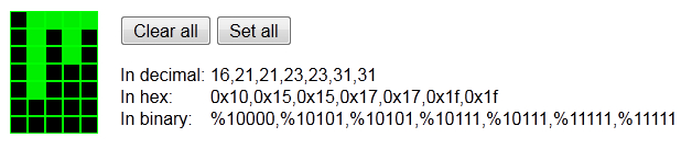

(#) kokozo válasza kiskata hozzászólására (») Aug 29, 2012 /
Szia! Természetesen lehet. A belinkelt oldalon ha a felső zöld négyzet 1 pixelére kattintasz kiírja az értékét, már csak egy kis matek meg feltételes elágazás és kész is amit szeretnél!

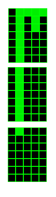

(#) kiskata válasza kokozo hozzászólására (») Aug 29, 2012 /
Amit mondasz az azt jelentené hogy a pixel bekapcsolásához össze kell állítanom az újabb karaktert és leküldeni megjelenítéshez a RAM-ba.
Ok ha így megy akkor oké...
Idáig eljutottam, csak a gond az vele hogy a LCD-RAM-ba le kell küldeni azt a összeállított a adatokat jelző karaktert ami kijön az összemontírozott pixeloszlopokból, (ugye egy pixeloszlop lenne egy hőfokadat) egy karakter 5 oszlop, benne különböző oszlopmagasságok, legalább egy karaktert foglalnak el a RAM-ból. --> Tehát maximum 8 oszlopot tudok felhasználni karakterenként 5 hőadattal.
Ez jó mert ez már 20 adat helyett 30-at tudok megjeleníteni...
Bonyolítja a helyzetet hogy a második sorban ugye lehetnek kiesebb érteket jelző pixeloszlopok is...
A variációk száma itt már elég magas, --> itt letettem a 4 soros oszlopról!
Mennyi írást bír ki a LCD-RAM? Egyáltalán lehet a LCD-RAM-ban kicserélni a karaktert "menetközben"?
Ha igen akkor a második sorhoz ismételten > karaktergenerálás > letoltés > ...stb
Srácok bírja ez a topik ezt a felvetést vagy átvonuljak vele az LCD-s-be?
Olyasmire gondoltam a kérdésemben hogy megoldható e az hogy a pixel kigyújtható-e úgy direktben egy paranccsal...
Mert akkor pixeloszloponként lehetne az adatot megjeleníteni és a régieket eggyel arrébb tolni...
Ahogy a ZX-81-en, tudjátok
Kezdjek el kapirgálni a HD44780 adatlapjában vagy kezdjek el Grafikus LCD-vel foglalkozni?
Az lcd Ram írását már egyszer én is megkérdeztem és azt mondták, lehet akárhányszor írni menet közben is! Összecsaptam neked egy 1 karakter összeállító progit. Ez 1 karaktert összeállít neked 5 bemeneti értékből dot módba.
(#) vilmosd válasza kiskata hozzászólására (») Aug 29, 2012 /
Kicsi nyugos a dol g, mert egyszerre csak 8 user karaktert lehet letolteni a 44780 CGRAM-ba, es ha uj karaktert akarsz akkor ezt ugye ujra meg kell csinalni. Az irast birja vegtelenszer azzal nincs gond, csak ugye 8 karakter letoltese az bizony sok idot elvesz a programtol. Talan probara lehetne valami olcso nokia 3310 kijelzovel (84x48 pixel) lehetne csinalni ilyen kijelzest. Mondjuk Flowcodera nem tudok otletet, de C-ben nem egy nagy ordongosseg. A LCD vezerlese SPI vonalon lehetseges, a driver IC a PCD8544 amit nem egy nagy varazslas vezerelni. Igaz csak 3,3 voltrol mukodik, de az ujabb PIC-eknek ez nem nagy kihivas. Az esetleges beszerzesre van otletem.
Nézem!
Az szuper, akkor öt adatonkként kell csak leküldeni a ramba eltolva hátra az eddig megjelenített értékeket.
Bepakolom egy tömb-be és ott mozgatom hátrafelé.
Szuper vagy!

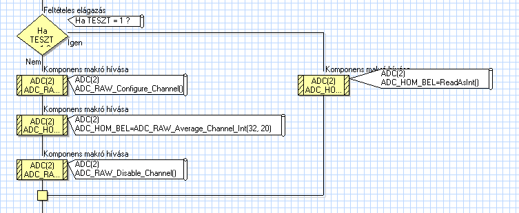

Az ADC komponens makronál az "ADC RAW SAMPLE CHANNEL" és "ADC RAW AVERAGE CHANNEL" ez mit takar és hogy kell használni?
(#) kiskata válasza baloghzoli1 hozzászólására (») Aug 29, 2012 /
Átlagot lehet vele számoltatni az ADC mérésekből.
Használat: Csatornát készítesz, meghatározód a mintavétel számát és időközét, bezárod a csatornát.
Kapsz egy átlagot, nem kell kézzel mintavétel ismétlést és érték összeadást, átlagolást végezni.

(#) kiskata válasza baloghzoli1 hozzászólására (») Aug 30, 2012 /
...valahogy így.
TESZT vált. azért kell mert csak a PIC-ben működik a szimulációban nem, ha szeretnél értéket látni szimulációkor használd a TESZT változót
