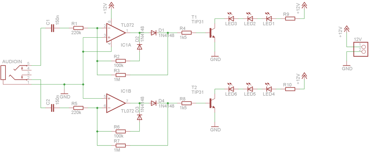

(#) johny999 válasza Geli hozzászólására (») Ápr 30, 2013 /
Hello,
én így próbálnám meg, de biztos ami biztos nézze meg egy szaki is hogy jó lesz e ez így.
A hozzászólás módosítva: Ápr 30, 2013
(#) proli007 válasza johny999 hozzászólására (») Ápr 30, 2013 /
Hello! Mivel nincs kettős táp, az IC kimenete nem tud, csak a GND és +10V között menni. Így aztán az egyenirányításnak semmi értelme. Vagy is D2-R2 elmaradhat, D1 helyett pedig rövidzár. Ugyan ezen okból, nem lehet TL072, inkább LM358. üdv!

(#) johny999 válasza proli007 hozzászólására (») Máj 1, 2013 /
Ja igen a -12V kimaradt. És így?
(#) proli007 válasza johny999 hozzászólására (») Máj 1, 2013 /
Hello! Így már működne, csak az értelme nem javult sokat. Hiszen a tranyó így is csak a pozitív félperiódusban nyit ki. Mert ugyan ez csúcsegyenirányítás, de egyutas. Kondi nélkül, meg csak a félperiódus vezérli a tranyót. Vagy is eleve "félfénye van". üdv!
Hm, akkor jegelem ezt a fajta megoldást Köszi azért.

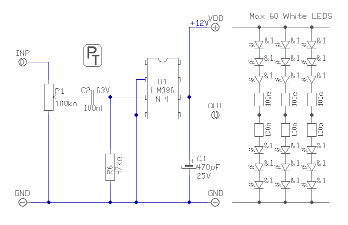

De hogy ne legyen az a vád, hogy mindet leszólok, mutatok egy végtelenül egyszerű kapcsolást.
- A feladat ugye az, hogy Led-eket villogtassunk. Ehhez áram kell. Ha szeretnénk, hogy kisszintű LINE jelről is működjön a kapcsolás, akkor feszültség erősítés is kell. A kettő feladatot együtt egy végfok teljesíti. Hogy az egyszerű legyen, célszerű valamilyen integrált végfok alkalmazása. Ezek közül a féltápfeszültséges erősítő a legmegfelelőbb.
- Egy féltápos végfok (aminek nemkel szimmetrikus tápfeszültség) kimenete nyugalmi helyzetben a tápfeszültség felén van. Vagy is pld. 12V tápfeszültséget használva, a végfok kimenete 6V egyenfeszültségen van.
- Ez a kimenet terhelhető, a negatív és a pozitív tápfeszültséghez képest is. Ha a sorba kapcsolt Led-ek nyitófeszültségének összege meghaladja a tápfeszültsg felét, akkor a Led csak akkor világít, ha a kimenet pillanatnyi feszültsége meghaladja a Led-ek nyitófeszültségét.
- Vagy is, ha három fehér Led-et kapcsolunk sorba, akkor a nyitófeszültség 3*3,2V=9,6V körül lesz. Ez nyugalomban nem fog égni a 6V feszültségről. De ha a kimenet elmozdul a tápfesz felétől, Fel vagy Le irányban, a Led-eken áram fog átfolyni. Természetesen ezt az áramot korlátozni kell egy ellenállással. Ha a kimenet eléri a +9,6V-ot, akkor a kimenet és a GND közé kötött Led-sor fog világítani. Ha a kimenet lecsökken 2,4V alá, akkor a kimenet és a +12V közé kötött Led-sor fog világítani. Avagy a bemeneti jel pozitív félperiódusban az "alsó", míg negatív félperiódusában a "felső" Led-ek égnek.
- Ha végfok gyanánt egy egyszerű LM386-os kis nyolc lábú IC-t használunk, annak alapbeállításában 26dB erősítése van, vagy is ez mintegy 20-szoros erősítést jelent. A végfoknak természetesen van maradék feszültsége, vagy is a kimenete nem képes a GND-re lemenni, vagy a +12V-ra felmenni. Ha 1V maradék feszültséggel számolunk, akkor a kimenet +11V és +1V között változhat a zene ütemére.
- A 6V-tól 11V-ig 5V feszültségváltozás van. 20szoros erősítés esetén így 5V/20=250mV csúcsfeszültségű bemeneti jelre van szükség. Ez effektív értékben kb. 175mV-ot jelent. Ekkora feszültséget, bármely vonalszintű jelforrás produkál. Az erősítő bemeneti ellenállása magas, így azt egy 47kohm-al lezárva, is 20kohm bemeneti ellenállás felett maradhatunk. Vagy is nem fogja terhelni (ezzel befolyásolni) a vonal szint hangfrekvenciás jelet.
- Tekintve, hogy ez mégsem egy hangfrekvenciás végfok, eltekinthetünk a tulajdonságát javító elemek alkalmazásától. Egyébként is kissé túl fogjuk vezérelni ezt a végfokot. Ha a kimeneti feszültség pillanatnyi értéke 11V A Led-ek nyitófeszültsége 9,6V, akkor a korlátozó ellenállásra 11V-9,6V=1,4V jut. 100ohm-ot használva a Led-ek csúcsárama 14mA körül lesz. Ez nem fogja túlterhelni a Led-eket. De sokkal nagyobb áramot sem célszerű választani, mert a végáram közelében a fény úgy sem nő már arányosan.
- Ha megtekintjük a kapcsolást, látható, hogy a végfoknak a 14mA kimeneti áram "meg sem kottyan" vagy is várhatóan több ilyen hármas csoportot alkalmazhatunk a kimeneten. A végfok terhelését tovább csökkenti, hogy gyakorlatilag a Led-ek nyitófeszültségének eléréséig nem folyik a kimeneten áram. Vagy is csak a telítés közelében folyik, ami csökkenti a végfok terhelését. Ezért számításaim szerint egy ilyen nokedli kis IC esetében is akár 60db Led-et működtethetünk, de simán alkalmazható, gyári 12V-os Led-sor is. Abban is hármasában vannak a Led-ek sorba kötve.
- A bemeneten a kivezérlést egy egyszerű potival szabályozhatjuk, hogy a legszimpatikusabb villogást kapjuk. Itt a bement széles sávban dolgozik, de semmi akadálya hogy alul-áteresztő szűrővel egészítsük ki a bementet. Kevésbé igényes esetben (mivel a kapcsolás maga is ez) mindössze egy ellenállást és egy kondit jelent. Már is "basszusra villogó" kapcsolást kapunk. De nagy szintű jelek (végfok kimenet) esetén, célszerű a poti előtt egy soros ellenállással csökkenteni a jelszintet, vagy is megvédeni a kapcsolást a poti esetleges maximumra tekerése által okozott végzetes hibától. A nagy feszültségű és teljesítményű jel tönkre teheti a bementet.
- Végezetül nincs semmi akadálya, hogy más nagyobb teljesítményű végfokot üzemeltessünk ilyen kapcsolásban, ami még jobban terhelhető, nagyobb kimeneti árama miatt.
Nos a hosszú leírást kövesse az egyszerű áramkör. Mindössze azért írtam le, hogy tisztázódjanak a követelmények, és ne a gyakorlatra hivatkozva beszélgessünk itt a levegőben.. Ha érdekes a kapcsolás, akkor közre adom a kissé bővített kapcsolását is, aminek mikrofon bemenete is van, valamint egyszerű "stroboszkóp" funkciója is. Minden esetre az is hasonlóan egyszerű lelkületű lesz..
Természetesen az hozzátéve, hogy én ezeket a kapcsolásokat szinte soha meg nem építem, az és a kipróbálása rátok vár. üdv!
(#) proli007 válasza proli007 hozzászólására (») Jún 9, 2013 / 1
Látom senki nem vette a fáradságot, így leteszem a kész tervet..
(A piros vonal, egy átkötés, a nyák oldalon az LM358 két lába között..)
