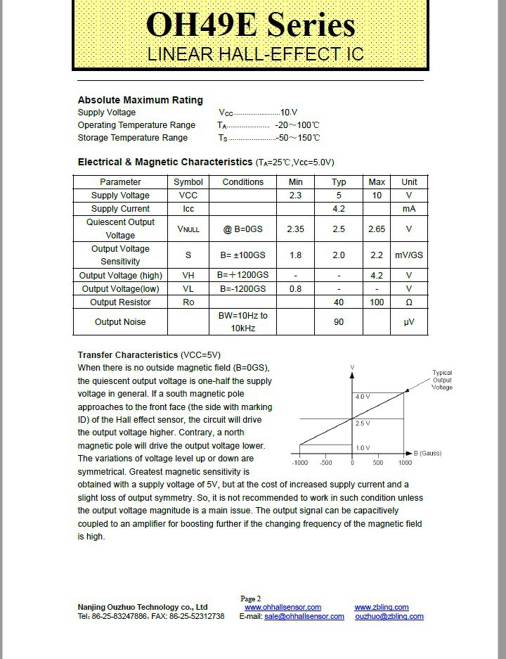

(#) ferci válasza Alkotó hozzászólására (») Júl 31, 2020 / 1
Ha szerencséd van, akkor mutatja az áramirányt.
Abból indulok ki, hogy pl. az SS495 adatlapja szerint, 5 volt tápnál 0 gauss esetén 2.5 volt a kimenő feszültsége és ettől +/- 2 volttal tud mozogni lineárisan.
Tesztelj le egyet, ha van a készleteden.
(#) Elektro.on válasza szalamandra hozzászólására (») Júl 31, 2020 /
Ferritgyűrű és valami ilyen van benne. OH49E
Alul részlet az adatlapból.

(#) szalamandra válasza Alkotó hozzászólására (») Júl 31, 2020 /
Rossz képet néztem ezek szerint.
(A ± 100 A-t tudom úgy is értelmezni, hogy mindegy neki a mért áramiràny (bekötés szempontjából.)
Viszont szerintem "valami" még kelleni fog, ha "értelmes" kijelzett értéket szeretnél, abban az esetben, ha 2.5 V a "nullapont".
Létezik komplett műszer 100 V / 100 A méréstartomànnyal, szerintem olcsóbb és egyszerűbb lenne.
Persze, ha már a gomb megvan, lehet úgy is kabát.
