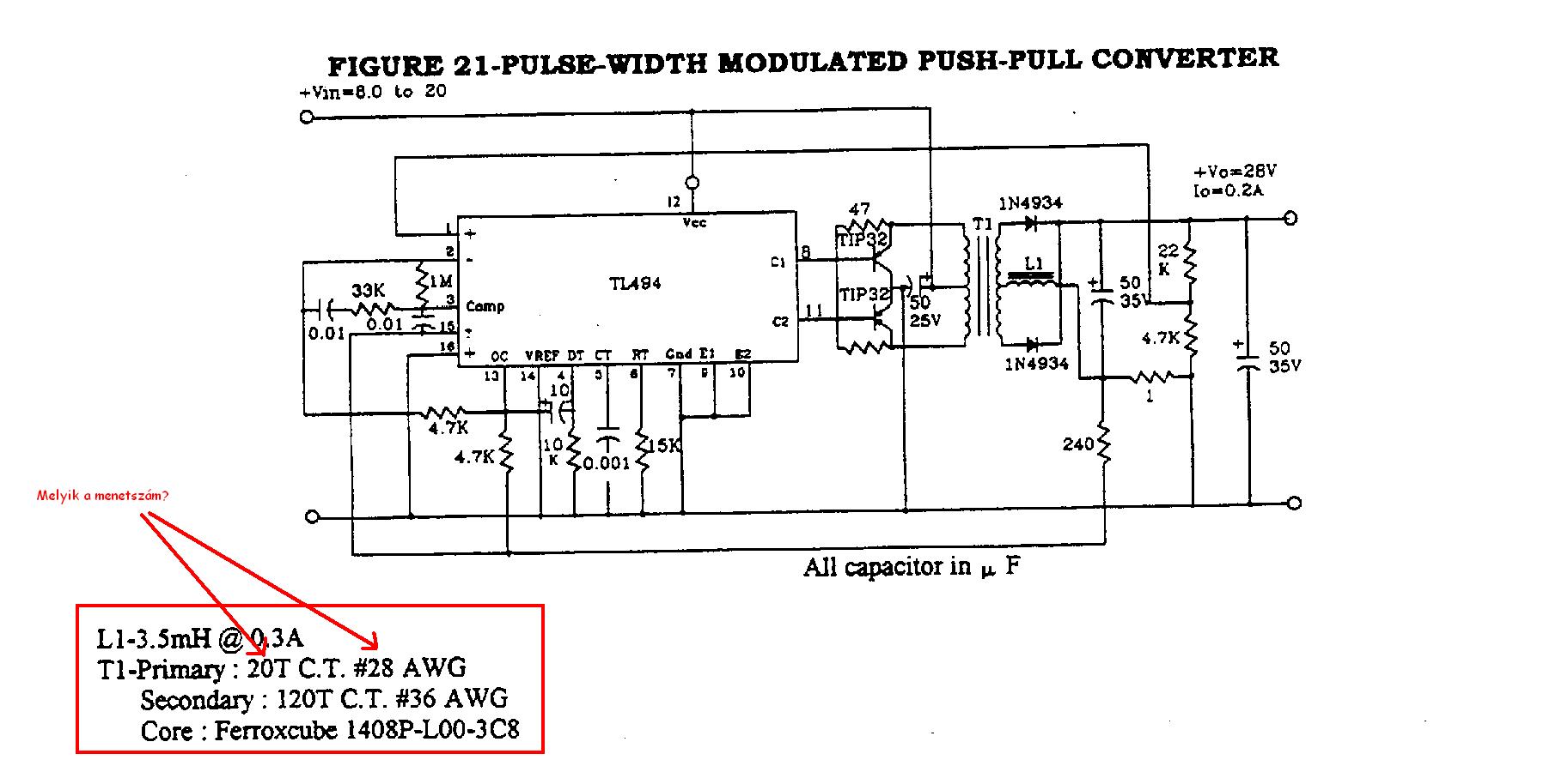

Helló!
A TL494-es adatlapjában láttam ezt a kapcsolást (csatolt file) és van is itthon egy trafóm csak az az egy gond van hogy nem annyi a menetszáma mint amennyit az adatlapban írtak. A kérdésem, hogy lehet-e ezzel a trafóval és TL494-el tápot csinálni. Az lenne a lényeg hogy 12V-ból csináljon 15,12,9,5V-ot de ezt meg tudom oldani 78xx IC-kel, tehát jó ha a táp 20V-ot ad le. az adatlapban lévő alkatrész paramétereket gondolom meg kell változtatni. A trafóról is csatolom a képet.
A segítséget előre is köszönöm.
Üdv, kisedison
(#) ferzoo válasza kisedison hozzászólására (») Jan 14, 2010 /
Jó lesz a trafó,amennyiben +tudod tekerni és új huzalod is van hozzá.Én javítottam már autoerősitőt amiben Tl494 ic volt,toroid trafóval.Ha jól számoltam 2x12menet volt a primer 0,85mm.cu-z tekerve.38KHz en dolgozott a táp.
(#) kisedison válasza ferzoo hozzászólására (») Jan 14, 2010 /
Tehát ezzel a tekercseléssel nem is tudna működni a leírt feszen.
(#) kisedison válasza kisedison hozzászólására (») Jan 14, 2010 /
Itt van ez a táp is (ugyanaz mint amit az előbb csatoltam, csak benne van a trafó adatai). Melyik felirat jelzi a menetszámot?
(#) kadarist válasza kisedison hozzászólására (») Jan 14, 2010 /
A 20T a menetszám. "T", mint turn.
(#) kisedison válasza kadarist hozzászólására (») Jan 14, 2010 /
Kössz
Akkor a szekundernek 120 menet kell

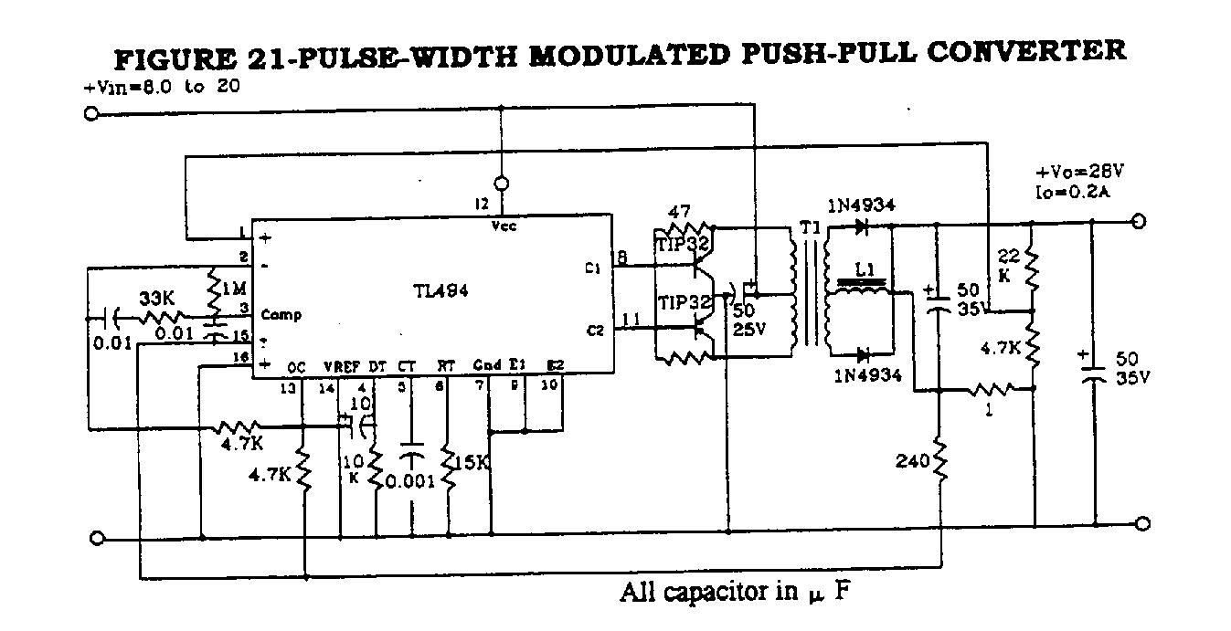

(#) nagy_david1 hozzászólása Márc 27, 2010 /
Egy érdekes kérdésem lenne, amit sehogy se értek. Csatolok két képet. Ha az IC felépítését nézem akkor pont ellentétesen kéne működjön a két kimenet, errefel ha megnézem a diagramot akkor a vége felé észreveszem azt, hogy pont egyszerre működnek. Sőt látok olyan kapcsolást is amelyiknél a két kimenetet külön használják és olyant is amelyiknél összekötve, egyszerre. Most valaki elmagyarázná, hogy mitöl is függ és hogy is van ez az egész a kimenetek közti összefüggéssel? Nem értem, hogy hogy van az, hogy egyszer még ellentétesen működnek azután meg már egyszerre, és ha a felépítését nézem akkor végképp össze zavar, hogy hogyan működhet egyszerre mikor a flip-flop és a kapuk ellentétesen vezérlik meg. Kicsit összegabajodtam. Remélem értitek a kérdésem. Köszönöm előre is segítségetek.
(#) water válasza nagy_david1 hozzászólására (») Márc 27, 2010 / 2
Ha figyelmesen elolvasod az adatlapot akkor rájössz hogy ha az OC láb a Vref-re van kötve akkor ellenütemben vezérli a két kimenetet, ha viszont nincs rajta feszültség akkor együtemben. Ez gyönyörűen látszik a képen is amit csatoltál: legalsó sor output control.
