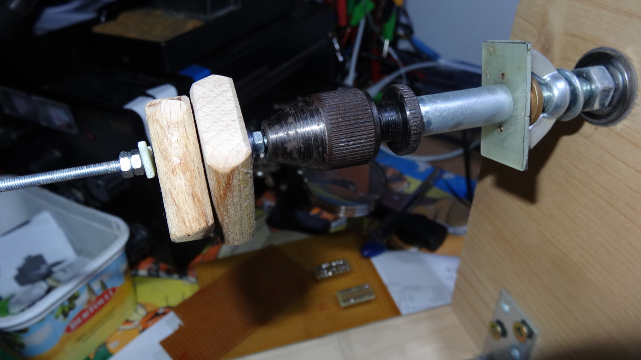

(#) ktamas66 válasza Ge Lee hozzászólására (») Okt 26, 2014 /
Ezért tettem az enyémre számlálót, hogy a 20-ig számolásba se kavarodjak bele.
És a másik hasznos kiegészítő, amikor a 8-as rúd nem fér be a csévébe ( azóta, ha valami kereket kell csiszolni/reszelni ebbe fogom be ).
