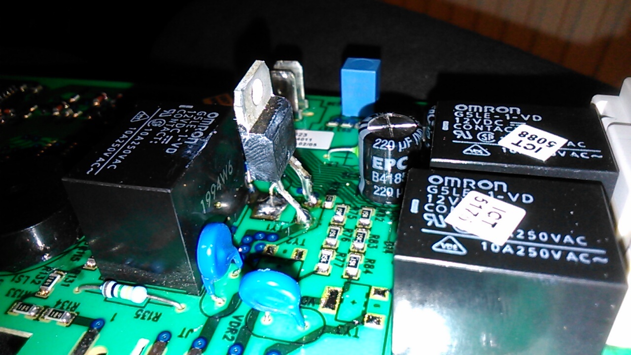

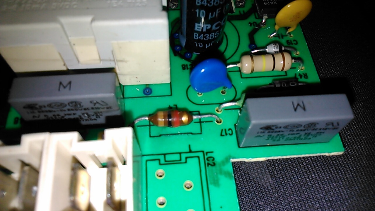

(#) botesz válasza botesz hozzászólására (») Okt 26, 2014 /
Jobban szemügyre vettem a panelt.A betápnál a varisztor is kinyílt.Abból mindegy milyet rakok a helyére?
(#) lukovicsek válasza botesz hozzászólására (») Okt 26, 2014 /
Ha nagyobb a triac az nem baj, a varrisztor meg annyira nem fontos oda.
(#) botesz válasza lukovicsek hozzászólására (») Okt 26, 2014 /
Hát most inkább az induktivitással bajlódok mert nem találok itthon megfelelőt.ami rossz az 1 milihenry de én csak 10 mikrohenryset találtam itthon az meg nem jó oda.

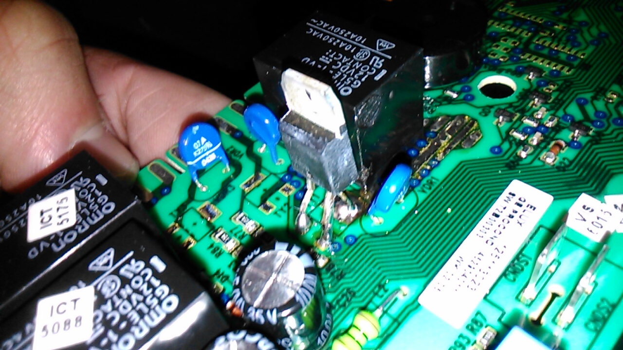

Mégvalami:A nagyobb triacot hogy tegyem be a helyére?A (nem tudom hogyan mondjam)az a rész ami fém és úgy néz ki mint egy fül és van rajta egy lyuk annak van szerepe?Azt részt kéne odaforrasztanom a relé tövéhez vagy csak a 3 lábbal foglalkozzak?
(#) yulo5310 válasza botesz hozzászólására (») Okt 26, 2014 /
Csak a három lábbal foglalkozz! A fül és a lyuk a hűtőbordára erősítéséhez kell,ha sok hőt kell elvezetnie a FETnek.
Nem valami szép de remélem hogy jó lesz!Jó bevallom nem tudok forrasztani!
Pedig egy panel működése bukhat egy rossz forrasztáson! Kellő hőfoi,jó cin,tiszta felület!
Szerintem igen,bár ezt én sem vágom!
Jó lesz az, csak forditva kellene betenni !!
Hogy fordítva?
Hát ahogy a másik volt benne, a hütő részével a relle felé, csak ezt nem kell lefektetni, az induktivitás helyére egyenlőre jó az is.
Nem értem...Tehát akkor jól van beforrasztva csak a pozíciója nem jó?
Nem, ugyanaz a lábkiosztásuk, tehát mind a kettőnek az eleje az ahova irva van, ami benne volt annak az eleje fent van mert fekszik, tehát ezt is ugyanugy kell berakni csak állitva, csavarj rajta egyet, hogy a két szélső lába megcserélődjön.
180 fokot kell rajta fordítani,mert a másiknak a fémrésze erre felé nézett!

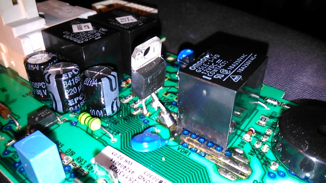

Köszi mindkettőtöknek!Közben túrtam itthon egy indesit panelt abban találtam egy milihenry s induktivitást.
Íme az eredmény.Az induktivitást és a varisztort is cseréltem.Vélemény?
Úgy néz ki,hogy jó néz ki.
(#) botesz válasza yulo5310 hozzászólására (») Okt 26, 2014 /
Megpróbálom.Összerakom.Ami legrosszabb történhet hogy nem lesz jó.Szerintem jó lesz.!
