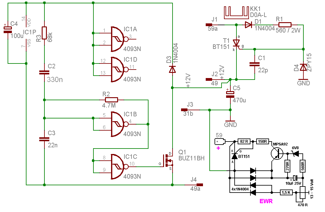

Valaki megépítette már ennek az EWR részét? Megcsináltam, de nem műxik, pedig minden alkatrész jó.
(#) canon70 válasza canon70 hozzászólására (») Máj 9, 2013 /
Megoldva! Egy forrasztás rossz helyen (műhiba)

(#) tandem hozzászólása Máj 20, 2014 /
Megépítettem ezt a kapcsolást:
3in1
A fesz szabályzó 14.5V-ot ad ki. Másnak is? Mit kell módosítani hogy kevesebb legyen?
A Bt151 Gate és a dióda közé ellenállást tegyek?
Vagy rossz a 7Ah zselés akkum?
Üdv G.
A hozzászólás módosítva: Máj 20, 2014

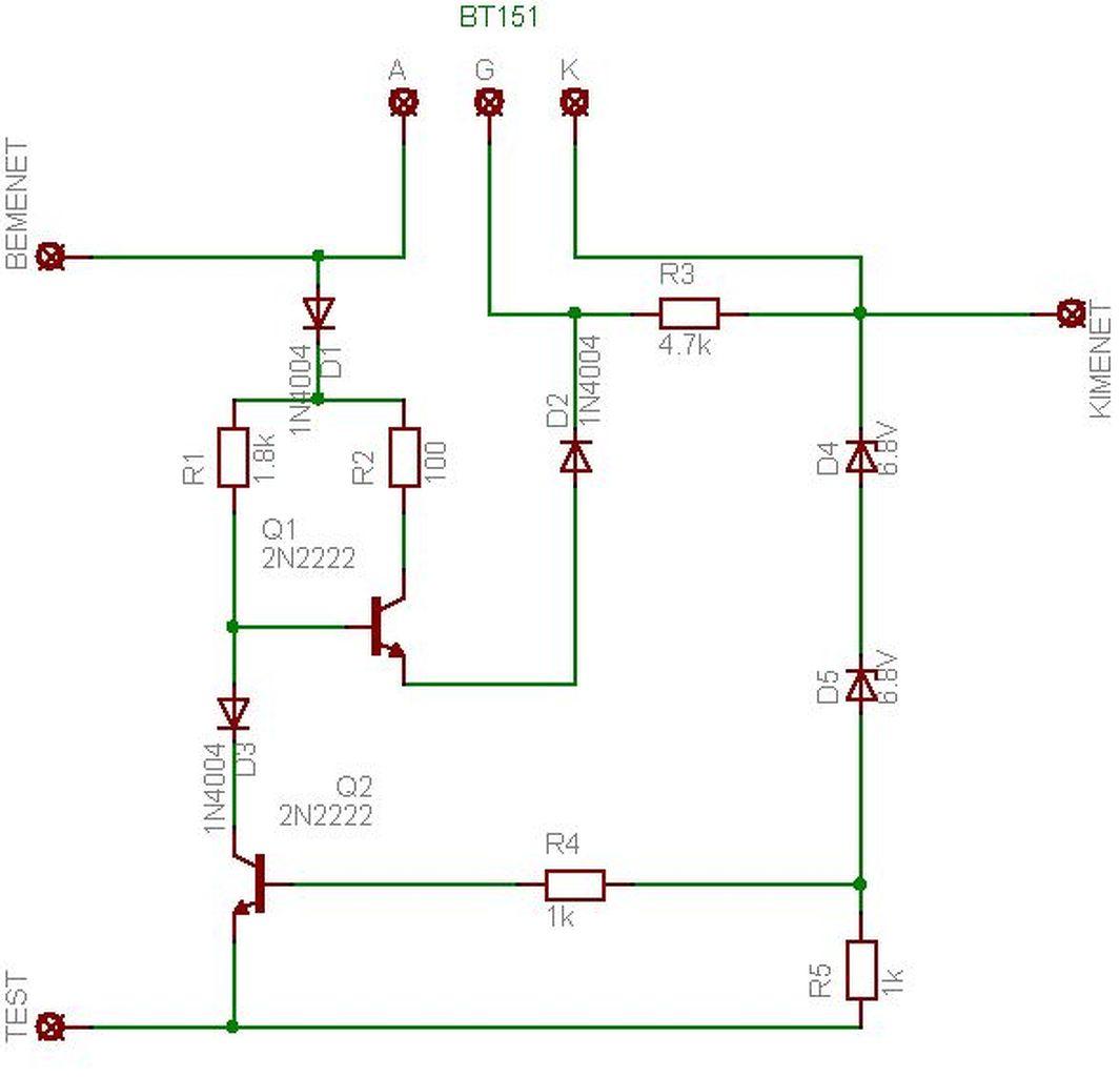

(#) villanyipi hozzászólása Jún 2, 2014 /
Üdv engem csupán egy töltés visszajelző lámpa érdekelne, olyan mint az autókban van, relé alaphangon áramot ad egy lednek majd induláskor a relé átkapcsol bontva ezt a kört, a kérdésem az hogy milyen relé működne helyesen, a töltést a feszültségszabályzó után gondoltam, nem akkuőrt akarok csak tudni hogy van töltésem vagy nincs és, ha jól sejtem a relé és az akku közé kellene egy dióda is hogy ne tudja bekapcsolni a relét az akku.
Minden segítséget örömmel várok.
(#) s51e válasza villanyipi hozzászólására (») Jún 13, 2014 /
Ez olyan, hogy 13V alá megy a feszültség akkor világítani kezd a led.
(#) villanyipi válasza s51e hozzászólására (») Jún 13, 2014 /
Köszönöm
Ha esetleg, 12V körül világít , szórás miatt, nekem 12,2V nál világított, rakj be sorosan a dioda elé még egy diódát, akkor így eltolódik, 0,6V-al, így 13Vnál világít majdnem.
(#) nyemi válasza villanyipi hozzászólására (») Jún 15, 2014 / 1
Erre az alkalmazásra TL 431 szoktunk használni , mert az ellenállás osztóval pontosabban be lehet állítani és kicsi a hiszterézise. Nem hiába használják kapcsolóüzemű tápegységekben feszültség beállításra.
Itt a LED magas feszültségnél jelez.
Ez az első ábra a fordított működésű, A második ami neked kell, csak az ellenállás osztót be kell állítani a megfelelő feszültségre .

(#) villanyipi válasza nyemi hozzászólására (») Jún 15, 2014 /
Üdv a második rajzon az R3 ellenállást lehet potival is megoldani, és ha igen hogyan kéne bekötni?Őszintén szólva még nem tudom a töltésem alapjáraton mekkora feszültséget fog képviselni, ezért inkább beállíthatóvá tenném és elsőre multival ellenőrizném, legfeljebb később tennék fix ellenállást
(#) nyemi válasza villanyipi hozzászólására (») Jún 17, 2014 /
Az ötlet Jó.

(#) Hurka hozzászólása Aug 15, 2014 /
Üdv mindenkinek!
A mai napon megépítettem a csatolt, eredetileg mex fórumtárs által publikált töltő áramkört. A problémám a következő: bekötöttem a SIMSON típusú motorkerékpáromba, az akkumulátor helyett egy 10000µF-os kondenzátort bekötve annak feszültsége kb 14.3-14.4V (ez tökéletes érték, tehát a feszszabályzó jó?), viszont egy (korántsem gyári) 12V 12Ah akkumulátort bekötve a töltőtekercs feszültsége kb. 3-4V körül van (multiméterrel mérve), az akku feszültsége viszont max 13.1-13.3V körül van. A töltőáram csutkagázon max 180 mA.
A kérdésem az lenne: jó ez így, vagy esetleg bedöglött már az akkum? (az akkut előtte feltöltöttem automata töltővel).
Üdvözlettel: Hurka
A hozzászólás módosítva: Aug 15, 2014
(#) villanyipi válasza Hurka hozzászólására (») Aug 15, 2014 /
Ha a feszültséget alapjáraton méred az nem gond nagy gázon éri el a maximum feszültséget, az akkunak ez a feszültség bőven jó ha terhelve is megmarad akkor minden rendben van, ha terhelve például indexelve lemegy nagyon a feszültség akkor van gond de alapjáraton ne várj erős töltést, a töltőáram akkor fog megnőni ha merül az akku mert úgy vesz fel több áramot.Ha pörög szépen a motor és napokig nem merül le az akku akkor önmagát igazolja

Segítségetek kérném, ugyanis sokadik ilyen esetem volt már javarészt ingyen kapott ELBA ürügyén és nem is egyformán, hanem változó időközönként de leég folyton az egyik fele pedig szabvány szerint kötöm be, tekercs graetz-ewr híján-feszszabályzó-akku, mégis legutóbbi darab is alapjáraton remekül végezte dolgát töltötte az akkut villogtatta az indexeket, de egy 14 km próba út után füst szag és halál a jussa.Mégis mi az amit ennyire nem jól csinálok a mágnesem gyenge a túl nagy áramot nem nagyon merem megkockáztatni emiatt.
A hozzászólás módosítva: Nov 20, 2014
(#) kadarist válasza villanyipi hozzászólására (») Nov 20, 2014 /
Egyenirányító (Graetz) azért mégis kellene oda.
(#) villanyipi válasza kadarist hozzászólására (») Nov 20, 2014 /
„tekercs "graetz-ewr híján"-feszszabályzó-akku”
Magyarán a graetz van ewr helyett egymaga
Jó, akkor közelítsük meg más irányból. A kapcsolási rajzon mutasd meg, hogy melyik alkatrész ég szét.
