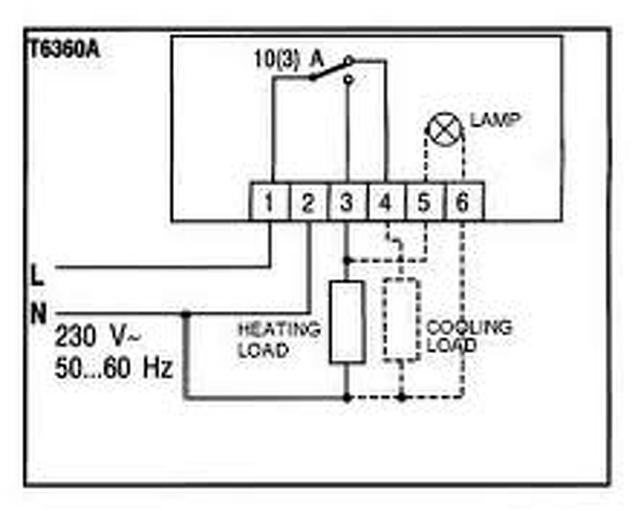

(#) dosarcu hozzászólása Nov 15, 2014 /
segitseget szeretnek kerni termosztat bekotesehez.
Olvasgattam sokat a forumon, de nem igazan tudom meg igy sem hogyan kene bekotni.
Egy Junkers euroline fali kombi cirkohoz szeretnék felszerelni egy Honeywell T6360A-s termosztátot. Jelenleg gyári Junkers Tr-12 es van fenn(valami kerreg benne ezért kéne cserélni) 3 vezetékes bekötéssel. Bekötési szinei: 1-es barna, 2, es zöld/sárga, n-kék. Állandó fázis a barnán van, kapcsolt a zöld/sárgán. Gondoltam a barna-zöld/sárga kombinációt kellene bekötni az uj termosztat 1-3 pontjaira. Erositsetek meg kerlek, nem szeretnek uj elektronikat venni bele.
Előre is köszönöm.
Üdv,
Dos
(#) moele válasza dosarcu hozzászólására (») Nov 15, 2014 /
Szia !
Jól gondolod ! Itt a rajza a bekötésnek.
Szia,
Köszönöm a gyors választ. A kék vezetékre gondolom akkor nincs szükségem.
A kék vezeték a 'nulla' vezető, be lehet kötni a 2-es pontra, de ebben a formátumban szerepe nincs a kapcs. rajz szerint.

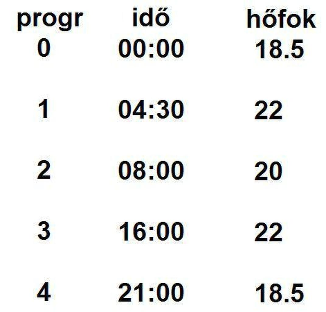

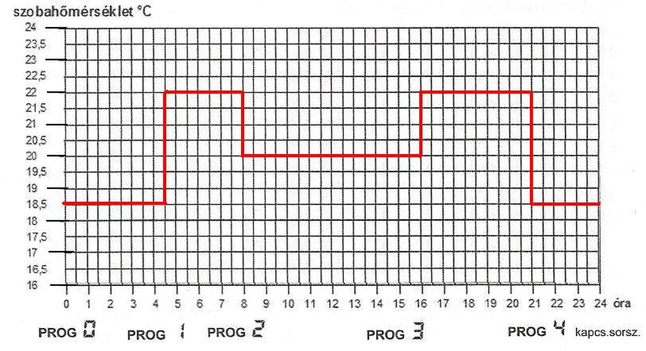

(#) VIM válasza zoleszkoo hozzászólására (») Nov 16, 2014 /
Szia! Javaslatot tesznek a 23. oldalon egy lehetséges fűtési komfortigény programozására és az hogyan is néz ki a grafikonon (25.oldal). A következő oldalon kezdődik a program bevitelének a leírása. Te döntöd el mennyi hőfoklépcsőt akarsz kialakítani és az meddig tartson azon a napon amelyikhez hozzárendeled ezeket az értékeket. Ha több napon is ez a felállás akkor azt a "COPY" funkció használatával átmásolhatod a megírt programot azokra a napokra is amelyeken megegyeznek az elvárások. A más igényekkel bíró napokat külön kell bevinni az napra. Ha most a nagy "+" és "-" gombokat megnyomod egyszer akkor a gyári 22Cfok és a 18Cfok között lehet választani azonnal. Ez persze csak addig tart amíg a program a következő időpontig el nem ér, mert ekkor átvált arra az értékre (visszaáll a programra). Nem nehéz betáplálni az értékeket, ne idegenkedj tőle nem lehet elrontani (proli007 is mondta), de ha minden kötél szakad akkor is ott van a panelen a "RESET" lehetőség és kezdheted új lappal a gyári értékek szintjéről az egészet. (a nagyszülőknél most ez van beállítva)

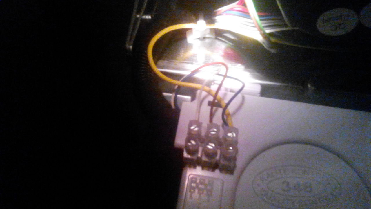

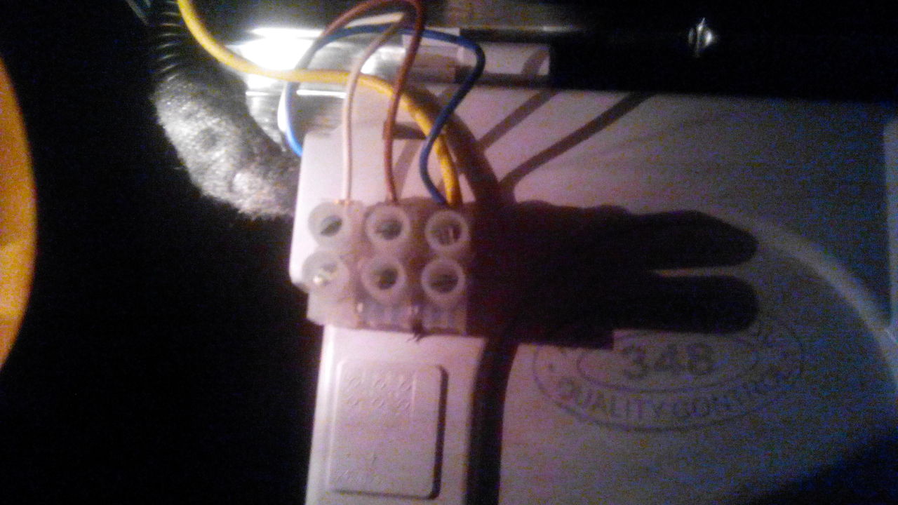

(#) beres88 hozzászólása Nov 17, 2014 /
Hello
Van egy duval 24 kw-os kazánom és nem igazán tudom, hogy hova kell bekötni a szobatermosztátot. Ha valaki tud segítsen.
A termosztátról 2 vezeték jön ki egy barna és egy kék, a kazánról pedig teszek föl képet.
A segítséget előrre is köszönöm
(#) laci48 hozzászólása Nov 19, 2014 /
kérdésem,hogy padlófűtéshez C21-hez a régi mmg 5013 termosztát helyére aminek ugy látom a bimetálon lévő pogácsája elfogyott, érdemes e egy Comp.Q3 v.Q7-t betenni.A programozhatóság nem szempont.Vagy vegyek egy mmg pt102-t?Köszi a választ
A hozzászólás módosítva: Nov 19, 2014
(#) zoszka válasza beres88 hozzászólására (») Nov 19, 2014 /
A fehérre és barnára. De nem fog működni, ha még nem volt így használva. Belső kódot kell módosítani. PP06 értékét 01-re kell állítani, különben termosztát nélkül is folyamatosan fűt, vagy csak a saját digitális termosztátját fogadja el, attól függ melyikre van állítva. Alapesetben 00 az érték.

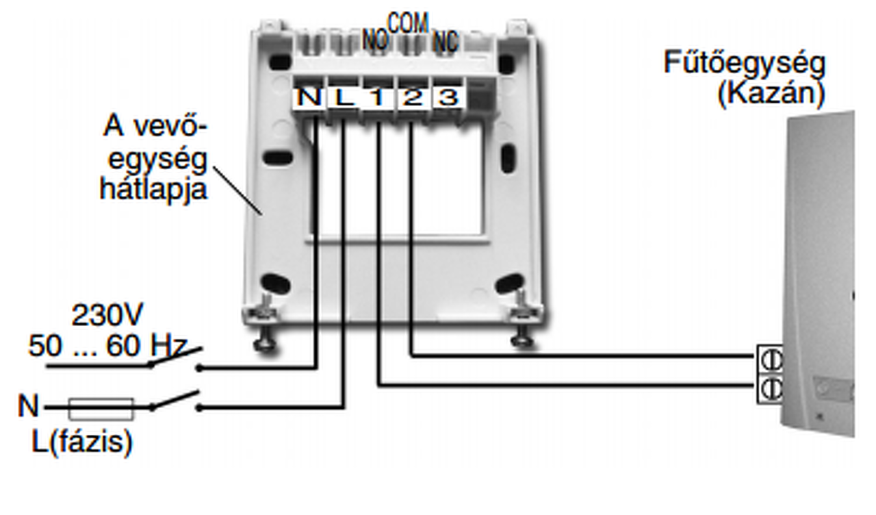

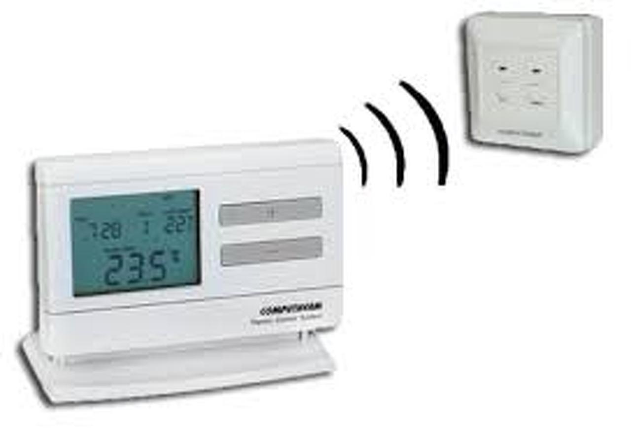

(#) syler05 hozzászólása Nov 19, 2014 /
Helló.
A segítségeteket szeretném kérni a következőben.
Van egy Fég c12-cirkóm vettem hozzá egy Qomputerm Q7 RF vezeték nélküli szoba termosztátot.
A régi termosztát két szállal van bekötve kérdésem a következő lenne beköthető-e a régi helyére
az új termosztát a már meglévő két szállal?
A cirkónál termosztátnál van egy plusz kábel de nincs bekötve sehová.
A régi Honeywal dt 90 a,b pontra volt kötve az újnál pedig N,L 1,2,3 pont van ha az ujj termosztáttal
használható akkor hova kössem a már meglévő két vezetéket?
Működne-e a dolog? A termosztátot mikor megvettem azt mondta a kedves eladó,hogy vigyem jó a
cirkóhoz.
Teljesen hülye vagyok a műszaki rajzokhoz.
Ha valaki tudna segíteni azt megköszönném.
Vagy hívnom kéne szakít jó pénzért ?
Ha valaki tud egy megbízható szakembert Csepel környékén megadhatná a számát.
Üdvözlettel : syler05
(#) zoszka válasza syler05 hozzászólására (») Nov 19, 2014 /
az újat nem tudod 2 vezetékkel bekötni.
(#) syler05 válasza zoszka hozzászólására (») Nov 19, 2014 /
Köszönöm a gyors hozzászólást.
(#) proli007 válasza syler05 hozzászólására (») Nov 19, 2014 / 1
Kis magyarázattal..
- Mivel a Q7 RF egysége vevőt tartalmaz, annak 230V tápfeszültség igénye is van.
- Ha tudod biztosítani a vevő beépítési helyén a 230V feszültséget az N és L pontjára, akkor a két kapcsoló vezetéket az 1-2 pontra kötve, használható a készülék. Pont úgy ahogy az utolsó ábrád is mutatja.
- A vevőt nem kötelező az eredeti termosztát helyére felszerelni, az elhelyezhető a kazán környékén is ahol a részére szükséges 230V tápfeszültség rendelkezésre áll. Feltéve, hogy a vevő, így még az adó hatótávolságán belül marad.
(#) beres88 hozzászólása Nov 20, 2014 /
Köszönöm a valaszt zoszka, de azt is szeretném tudni, hogy tudom átállítani a pp06 értéket 01 re?
Köszönöm
(#) zoszka válasza beres88 hozzászólására (») Nov 20, 2014 /
Szervizmenüben. Beüzemelő szakszervíz tudja beállítani és elég bonyolult. Nem véletlenül.
