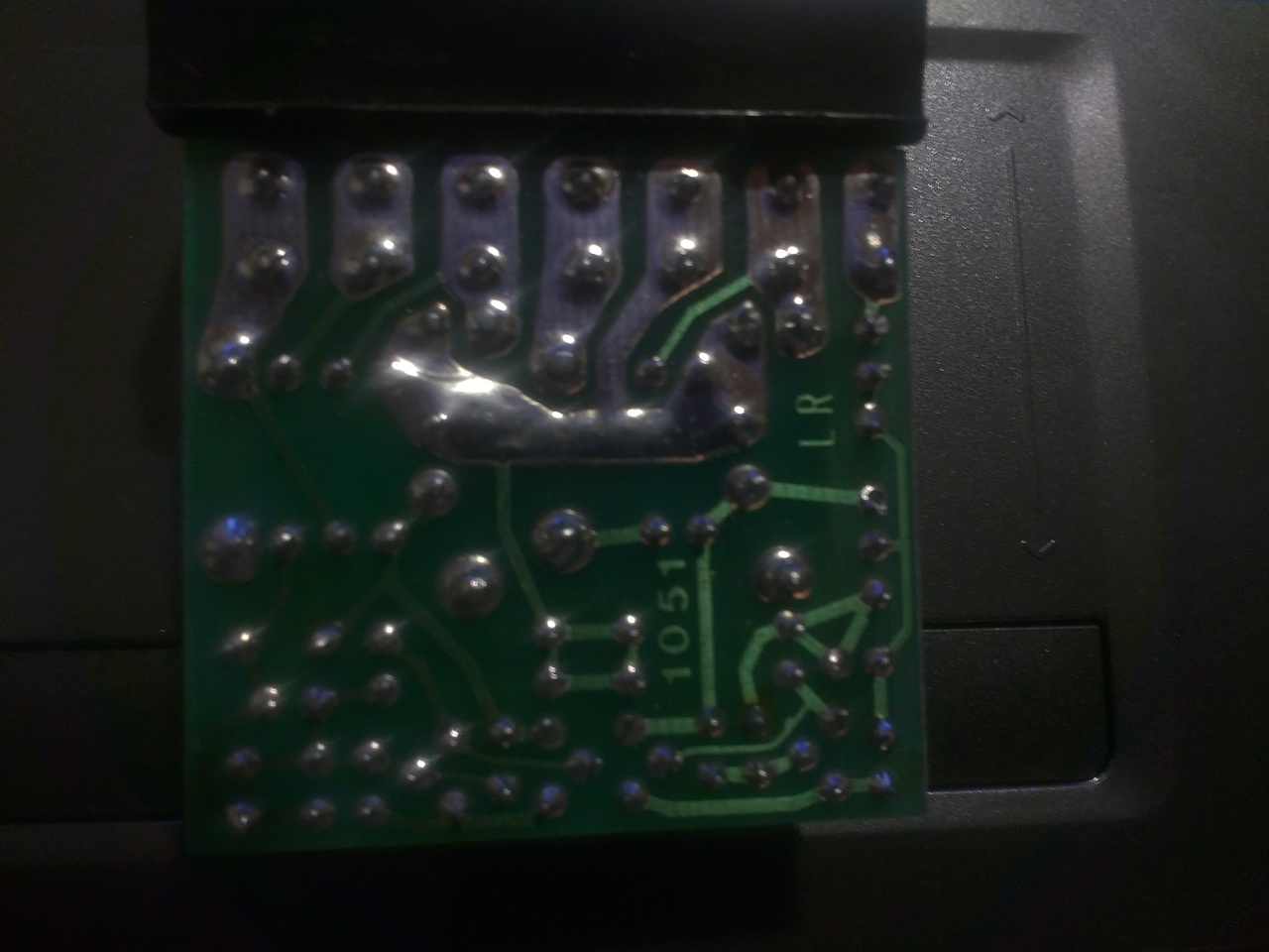

Volna egy központi záram amit nem rég sikerült vennem bontóból! A gondom az volna hogy sehol nem találok olyan bekötési rajzot ami erre a vezérlőre illene! Minden amit találtam minden minimum 8 kábeles volt ez meg az isten tudja valamiért csak 7. Mivel tudom sem látnok ezért lefotóztam a nyákot abból esetleg lehet valahogy következtetni. Mivel nem értek hozzá így ezért fordulok hozzátok! Előre is köszönöm a válaszolóknak. Maradok Tisztelettel a világ végén. A hozzászólás módosítva: Feb 7, 2016
