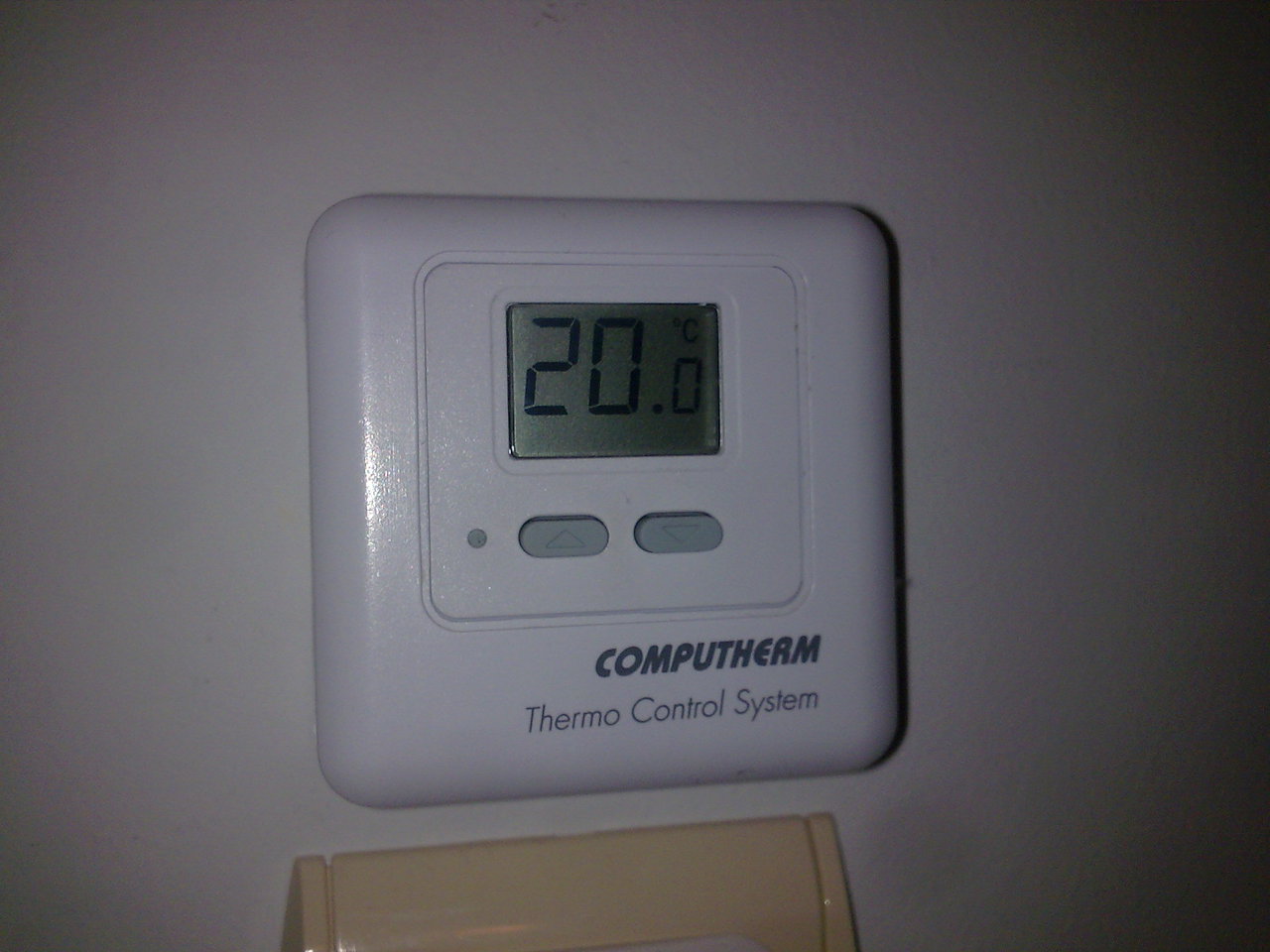

(#) Tomi111 válasza pestmen hozzászólására (») Jan 6, 2015 /
Nekem Q3 van otthon ha jól emlékszem (csatoltam képet róla), viszont ez még a régi változat. 2007-ből való, fix +/-0,5 fok eltérésre kapcsol. Ebben bistabil relé van(szerintem az elemmel működőkben mindegyikben), csak a váltás pillanatában fogyaszt a relé. Kicsit merült elemnél ez látszik is a kijelzőn váltáskor. Így sem bírja egy évnél tovább az elem, akármilyen tartós.
Ebben nincs semmi elemlemerülés jelzés(az újabb kiadásban már lehet?). Csere után néhány hónapig jó, majd egyszer csak eltűnik minden a kijelzőről. Ha kiveszem és visszateszem, még működik egy darabig, de előbb utóbb elemcsere.
Viszont kipróbáltam előbb, bekapcsoltam és kivettem az elemeket. Fűt tovább, tehet bekapcsolva marad a relé.

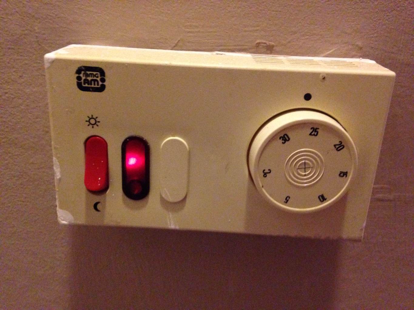

Segítségeteket szeretném kérni a következő problémára:
Van egy régi c24-es FÉG fali gázkazánom. Eddig egy régi MMG termosszal vezéreltem. Ilyennel..
Szeretném cserélni Computherm Q7-re. A sima q7, nem az RF!
A régi termosz 3 vezetékkel volt bekötve: zöld-sárga, barna, kék. Próbáltam bekötni az újat ugyanígy ahogy ez volt, de amint bedugtam a szivattyút a konnektorba leverte a biztosítékot.
Szeretném kérdezni, hogy hogyan kellene bekötni a Q7et? Melyik vezetéket hova tegyem? Olvastam, hogy korábban is volt ez itt téma. Nekem nincs multiméterem. Ami biztos, hogy a régi termosz működik és felírtam az hogy volt bekötve.
(#) proba válasza tomizej hozzászólására (») Jan 7, 2015 /
Lehet új termosztát. Az egyik szálat nem kell bekötni. A régi termosztátban ami a kapcsolóval jelöltre volt kötve, csak az a kettő marad. A harmadik felesleges.
(#) zoszka válasza tomizej hozzászólására (») Jan 7, 2015 /
A régi termosztát 2-3 pontját kell a Q7 no-com pontjára kötni, a harmadikat le kell szigetelni. De párszor már le lett írva itt is. Kb minden héten megkérdezi valaki ugyanezt. Csak kicsit vissza kéne olvasni.

(#) csordoras hozzászólása Jan 12, 2015 /
Tiszteletem a Uraknak!!Egy kis segítségre lenne szükségem van egy régi EMG termosztát amit szeretné ki ki cserélni .Egy Honeywell CM 907 típusúra ,agyi a problémám hogy ne igazán akar össze jönni. 3 kábel van benne barna,kék,zöld-sárga.Az új termosztátban van a A-B-C be kötési lehetőség.Végig próbáltam mindet de egyikkel sem működik.Van améknél le is vágja. Esetleg valakinek valamilyen ötlete??Próbáltam 2 vezetékkel a kor meg vezérlő panelt égette ki.A termosztát nem tudom sérült e mert a kattanó hangot lehet benne hallani amikor be kapcsol.Olvastam itt hasonló beszélgetéseket Ugyan eröl a problémáról de nem találtam választ.Esetleg valaki?
A hozzászólás módosítva: Jan 12, 2015
(#) moele válasza csordoras hozzászólására (») Jan 12, 2015 / 1
Tiszteletem !
Az új termosztát A_B pontját kell bekötni. A vezeték színe általában (ha szakember kötötte be) a barna a fázis...kék a nulla...a sárgászöld a kapcsolószál ! Ezek szerint, ha még jó maradt a termosztát a helytelen bekötéstől akkor mondjuk az A = fázis...tehát a barna...B= kapcsolószál...tehát a sárgászöld... C-re semmi ! A kéket leszigetelni !
(#) Feri válasza csordoras hozzászólására (») Jan 12, 2015 / 1
A régi termosztát nem "MMG"?
A CM 907 A_B pontokat kell kötni.
Ha az előbbi termosztát korrekten volt kötve akkor a barna-kék A-B-re a zöld-sárga kimarad.
Ha ez nem működik hívj szakembert, mert már most is jó esélyed van rá, hogy a termosztátot tönkre tetted a zárlattal.

(#) csordoras válasza moele hozzászólására (») Jan 12, 2015 / 1
Köszönöm a segítséged!Tökéletesen működik Be kötni is sikerült és a termosztát sem kuka (Y)
Ha egy templom előtt mész el dobjál pár forintot a perselybe, mázlid volt.
Ezek a termosztátok nem szokták a zárlatra kapcsolást túlélni.
