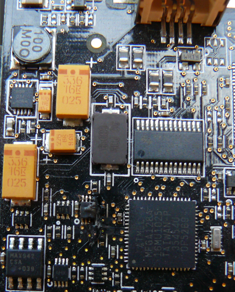

(#) AxaGame válasza Jaedong hozzászólására (») Ápr 6, 2015 /
Amint ígértem, elküldöm az általam korábban használt (azaz "néhai") Dragon panel jellemző kinézetét. Úgy látszik, hogy valamit módosított az Atmel 2010. 12.25-i gyártásnál. Vagy ez már a karácsonyi meglepi volt?
Mindegy, ez már hamvaiba esett. Talán a céláramkör nem sérült....
(#) rolandgw válasza AxaGame hozzászólására (») Ápr 6, 2015 /
Szerintem ez lesz : NLAS2066USG .
(#) AxaGame válasza rolandgw hozzászólására (») Ápr 6, 2015 /
Ránézek.
(#) zombee válasza AxaGame hozzászólására (») Ápr 6, 2015 /
A furatgalvánok kinézete és minősége alapján menthetőnek tűnik, de hőlégfúvós páka és az alkatrészek ismerete nélkül nem szabad nekiállni. Én minden alkatrészt cserélnék amit füst ért, meg azért az IC kiforrasztása és egy alapos+kíméletes csutakolás után rámérnék a vezetékeire is hogy megvan-e a másik vége. Ezen felül a neten megtalálható(asszem TavIR-nél is van) leírás(ok)ból megcsinálnám a a "patch"-elést hogy hasonló később ne forduljon elő...
