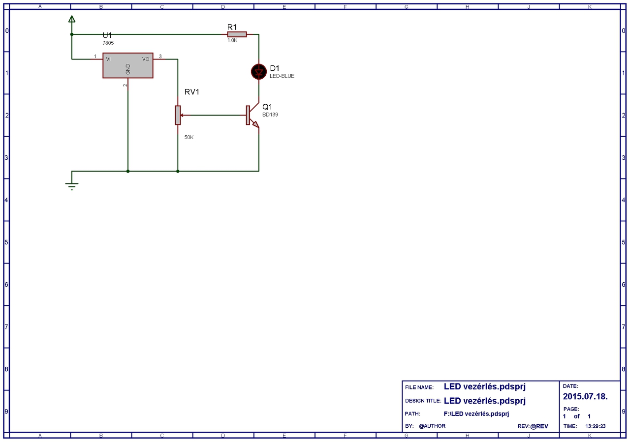

(#) Sinike válasza proli007 hozzászólására (») Júl 18, 2015 /
Szia.
Ez így nem jó, füstölnek a potik, alig kell 10mp... Végül is az 50K direkt tápon van... 12V 50K = 240mA fejenként... Ha levenném a potik tápját egy 7805-el, az segítene?
(#) proli007 válasza Sinike hozzászólására (») Júl 18, 2015 /
A 12V/50k az nem 240mA, hanem 240uA. Így ahogy lerajzoltad, semmi estre sem jó. Mert mi korlátozza itt a bázisáramot? Semmi! ÉS akármekkora a feszültség, a bázisáramra szükség van..
Egy tranyónál ha a terhelőáramot elosztjuk a bétával (áramerősítési tényezővel) megtudjuk, mekkora bázisáram kell. De nem tudni ténylegesen mekkora terhelés, milyen tranyót használsz, jól kötötted-e be, stb.
De ha tényleg 7W a led, akkor 12V mellett 580mA az áramigénye. Ha a tranyó bétája (hfe) eléri a 100-at, akkor 5,8mA-rre van szüksége. Hogy ez korrekt módon működjön az 50k potival, kb. 24-szer nagyobb bétára lenne szükség.
Vagy is kicsit "gomhoz kabát" esete amit teszel. De talán jobban járnál, ha komplementer darlington képeznél egy NPN és egy PNP tarnyóbol. Mert annak áramerősítési tényezője a két tranyó bétájának szorzata lesz. Így megfelelhet az 50kohm. De annak maradék kollektor-emitter feszültsége nagyobb lesz, mint a sima emitterkövető kapcsolásnak. Avagy nem tudod a Led-eket majd 12V-ig "kivezérelni".
De hogy miért nem jó neked egy PWM kapcsolás egy 555-el, fogalmam sincs. Egy tranyótól nem lehet csodákat várni és melegedni is fog a tranyó..

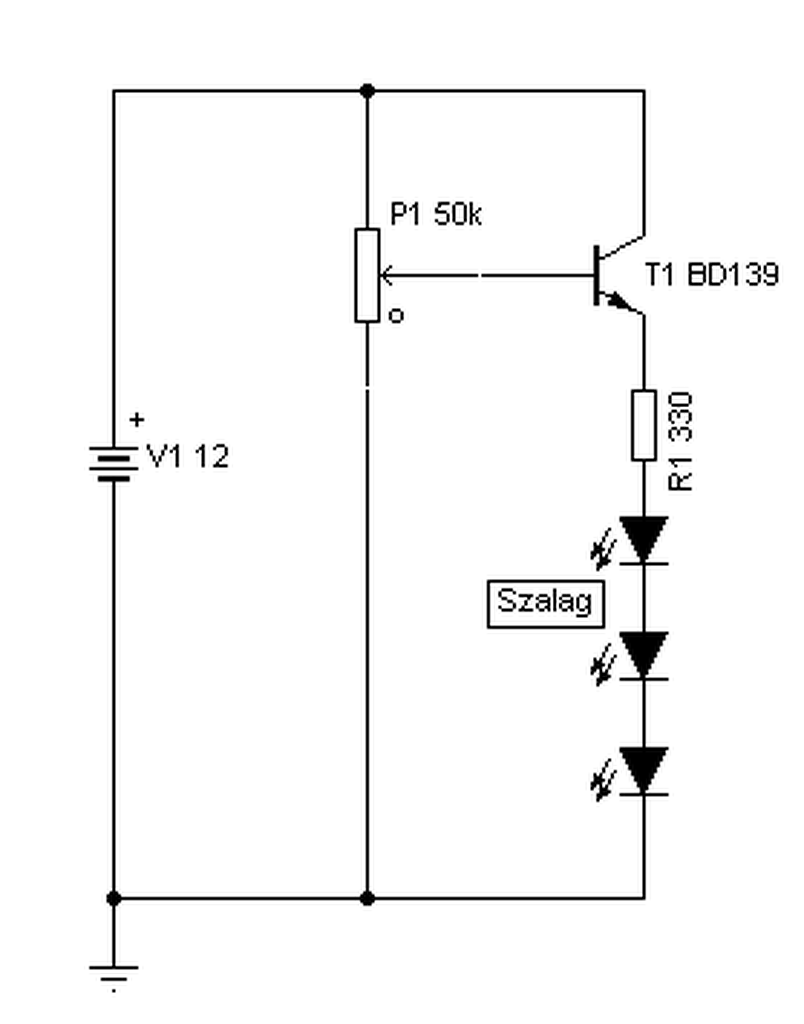

(#) Sinike válasza proli007 hozzászólására (») Júl 19, 2015 /
Erről van szó:
LED szalag
14,4W / méter, és 45 cm-ről van szó. A +12V a közös, tehát a Test ágát kell vezérelni.
Bár tanultam az elektronikát, annak 25 éve és egy percet sem dolgoztam benne, tervezni egyáltalán nem tudok.
A potik bármilyen beállítás mellett néhány mp múlva halványan izzanak, majd füstölnek. Egyébként addig működik a szabályzás szépen.
Egyszerűen nem akartam akkora energiát beletenni, hogy nyákot csináljak, 3 db 555, és FET-ek... Az nincs is itthon. Bolt meg a közelben kb 50km-re... Posta nem, mert Szlovákiába nősültem.
Egyébként BD241A volt itthon, azzal raktam össze.
Meg lehet úgy oldani, hogy a potik másik végét nem teszem testre, de a tranyók mégis működjenek?
(#) proli007 válasza Sinike hozzászólására (») Júl 19, 2015 / 1
Megrajzoltam mit kellene tenni. A poti nem azért füstöl,mert a két vége a tápon van, hanem azért mert a csúszkán nagyobb áram folyik, mint szabadna.
Ha van egy PNP tranyód (szinte bármilyen) akkor készíthetsz vele egy komplementer darlingtont. A BD241-től 500mA kollektoráram környékén, kb. 100-as béta várható. Így 5mA bázisáram igénye van. Ha a PNP tranyó bétája 200 körüli 5mA mellett, akkor ennek bázisához 25uA áramra van már csak szükség, hogy kivezérelje a BD241-et.
Mivel most a negatív oldalon szabályozunk (mert azt szeretnéd) a poti fordítva szabályoz, akkor lesz a fény maximuma, mikor a csúszka a testen van. A poti felett az R1 csak azért szükséges, hogy a poti ne csak a végén szabályozzon. Hiszen egy emitterkövető, követi a bementi feszültséget, a Led-ek meg nem nyitnak ki addig, míg meg nincs rajtuk a nyitófeszültség. Az R2-őt azért tettem bele, hogy véletlenül se tudd tönkre tenni a potit, ha rosszul kötöd be. (Az Re és a három Led, csak modellezi a szalagot.)
Remélem így már boldogulsz..
Szia.
Egyszerűen tökéletes! Hálásan köszönöm!!! Jövök egy sörrel!
Már 15 perce megy, picit sem melegszik semmi. Ugye, hogy nem csak a PWM létezik?
