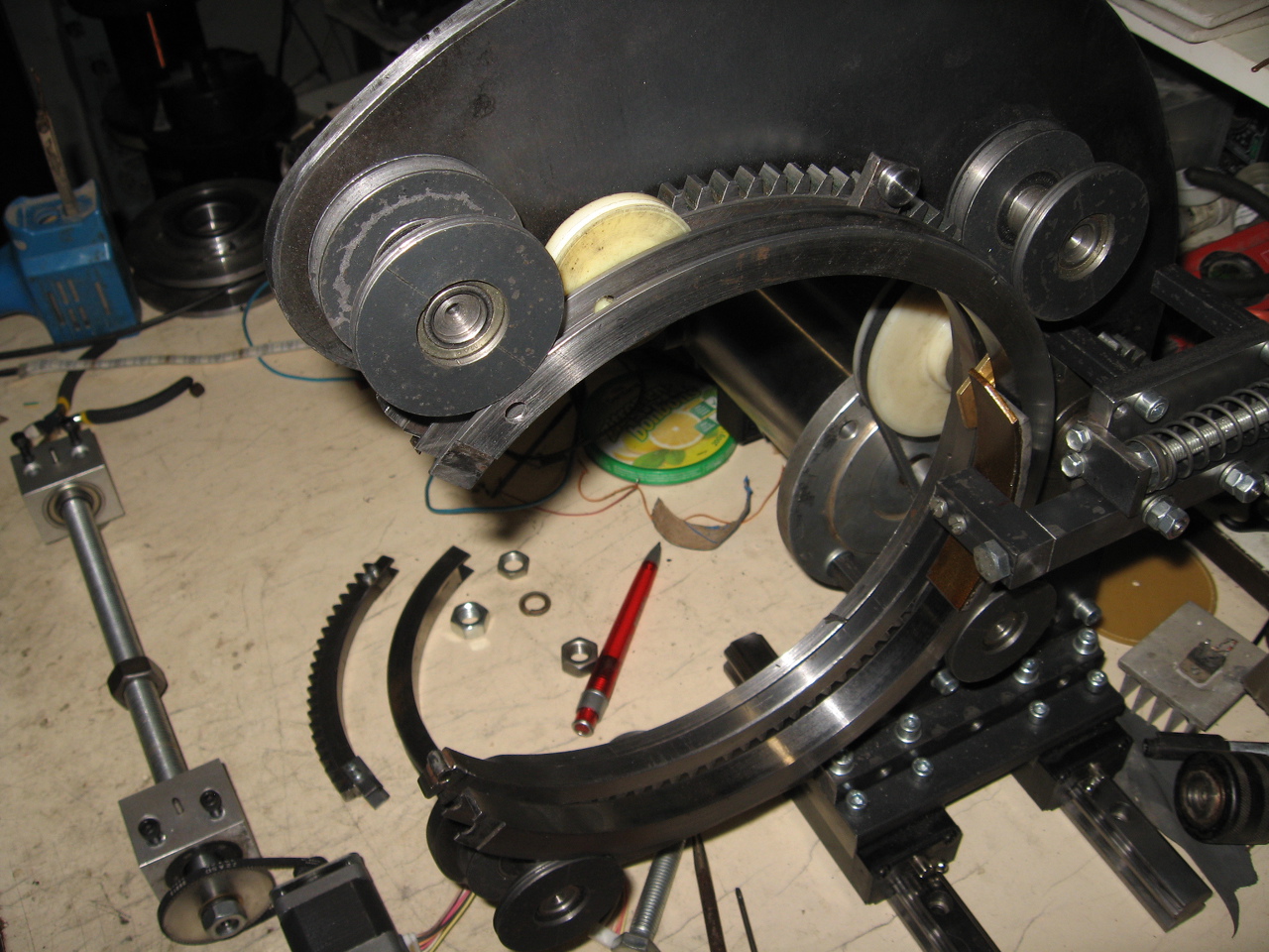

(#) Orbán József válasza Fodor Tomi hozzászólására (») Okt 7, 2015 /
A toroid lesz szétszedhető, vagy az abroncs?
(#) Alkotó válasza Fodor Tomi hozzászólására (») Okt 7, 2015 /
De hogy fűzöd rá a vasmagot? Nem látom a megnyitás helyét és kialakítását, pedig ez kulcskérdés.
(#) Nemtudhatod válasza Fodor Tomi hozzászólására (») Okt 7, 2015 /
De a rózsának mi a szerepe, az ha kinyílik akkor tudod rátenni a toroidgyűrüt?
(#) Fodor Tomi hozzászólása Okt 7, 2015 /
Jaj nem dehogyis A lényeg hogy ez nem toroid gyűrű tekercseléséhez van még hanem babetta jawa gyújtótekercseléséhez trafó stb még nincs kész..majd megnyitom toroidnak is a felnit de még nem kell
(#) lacza89 válasza Fodor Tomi hozzászólására (») Okt 7, 2015 / 1
Én annó így oldottam meg. A kivehető szakasz alján lévő stift miatt nem nyílik ki forgás közben, felül pedig egy retesz tartja. Oldal irányban a cséve fala van átlapolva. Hátul mechanikus fék tartja feszesen a huzalt.
(#) Fodor Tomi válasza lacza89 hozzászólására (») Okt 7, 2015 /
Szia....nagyon klassz a tied is Egyenlőre én csak próbálok ügyeskedni vele...

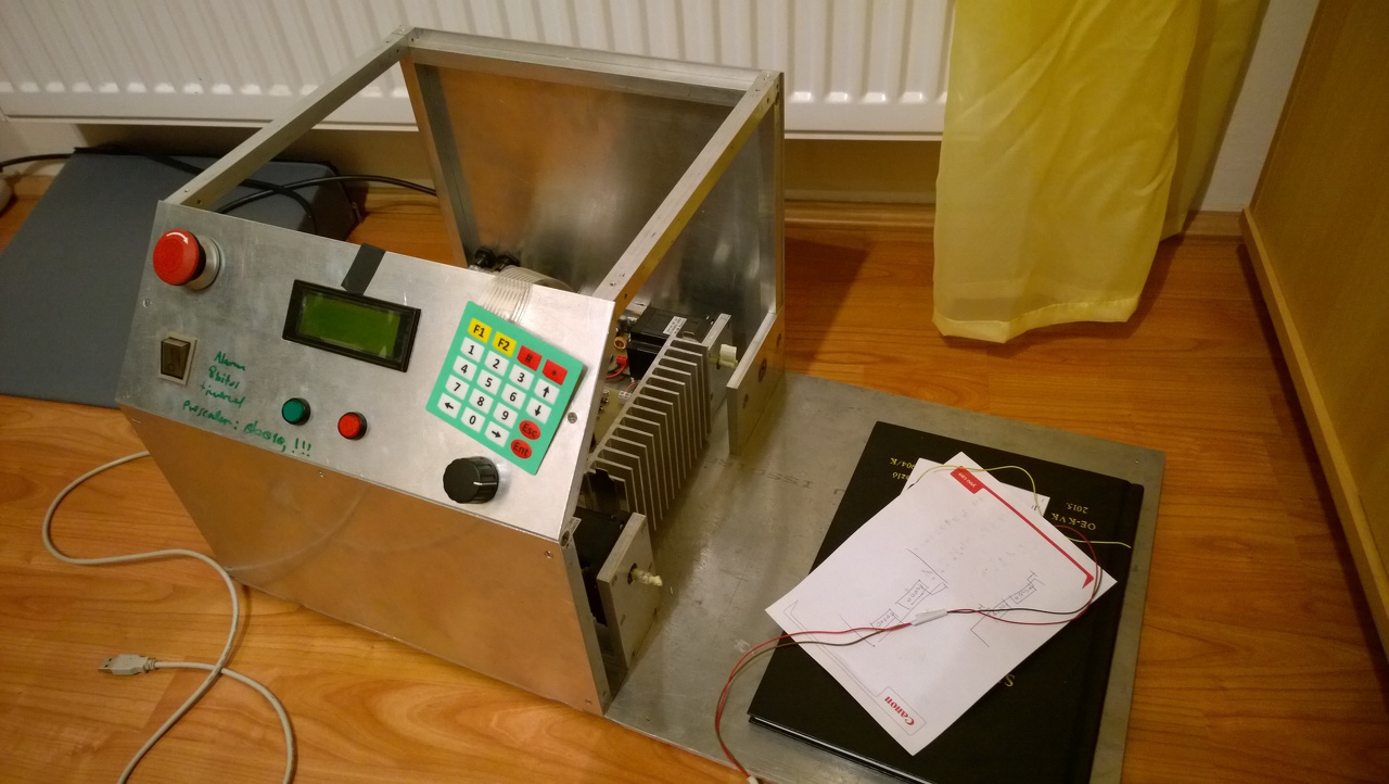

(#) lac- hozzászólása Okt 14, 2015 /
Sziasztok!!
Egyszer régebben írtam ide is, mondjuk inkább motormeghajtás problémám volt, de azóta ez megoldódott. Szépen épülget a gépezetem, a napokba majd igyekszek egy-két képet is feltenni róla. Igazából már képes lenne tekercselni, csak nincs teljesen kész a mechanikám (pl: hiányzik a szánhoz a trapézorsó, meg az egyik lineáris tengely, valamint a huzalfeszítő). A kérdésem elsősorban a huzalfeszítőre irányul, azaz, milyen huzalfeszítőt használtok/használnátok, tudtok esetleg valami rajzot, tervet küldeni róla? Nekem valami olyat kellene készíteni ami elég nagy tartományú huzalátmérőt tud kezelni, és fogadni. Mondjuk komoly eltérések vannak ugye a feszítési erőkben a kisebb és a nagyobb huzalok között, ezért afelé is hajlok, hogy esetleg több feszítőt csinálni, hasonló felépítéssel, és cserélgetni, ha komolyabb átmérőket vagy éppen kisebbet kell tekercselni, de ugye mindegyik valamekkora tartományt képes lenne befogadni.
Előre is köszi a választ!

(#) lac- válasza Orbán József hozzászólására (») Okt 22, 2015 /
Üdv, köszi a választ, nem nagyon volt időm írni eddig...
Én valami átfűzős feszítőt szeretnék, tehát nem a leeresztős elvűt (persze ezt sokkal könnyebb lenne megvalósítani). A filces érdekes megoldás lehet, valahogy úgy nézhet ki mint a varrógépeken ami van, két pofa amit egy rugó szorít össze, és egy anyával lehet a feszítési erőt állítani. Lehet, hogy valami ilyesmibe fogok gondolkodni.
(#) lac- hozzászólása Okt 22, 2015 / 1
íme a gépezet maga, még hiányzik egy kis mechanika, ha az meglenne, akkor már képes lenne ellátni a feladatát, szoftveresen már addig kész van, habár még szeretnék bele egy beállítás menüt is, a főmenüben a helye meg is van, csak még nem lehet rámenni. Az a bebugyolált valami a toroid, még nem tudtam hozzá rendes leszorítót venni. És minden teljesen saját tervezés, mechanika, elektronika, szoftver... Persze tudom, hogy vannak benne hülyeségek, mármint pl felesleges a szánmeghajtásra egy ekkora motort használni, de kettőt olcsóbban tudtam venni, mint egyet, így azt használtam, meg a motormeghajtó elektronika is egy hatalmas és felesleges cucc (e-bayen lehet venni 10-ed ekkorát, ami ugyanezt tudja...) de szerettem volna sajátot tervezni/csinálni, és a gyári vezérlő IC-k egytől egyig begerjedtek, így ez a nagyszerű áramgenerátoros megoldás maradt, de legalább működik.
A hozzászólás módosítva: Okt 22, 2015
(#) Orbán József válasza lac- hozzászólására (») Okt 23, 2015 / 1
Igazán ígéretesnek néz ki, figyelemmel kísérjük!
